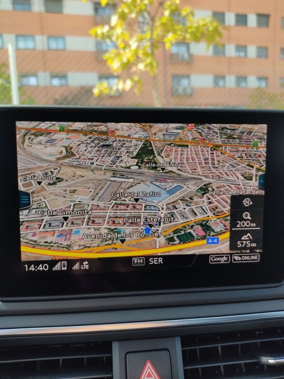

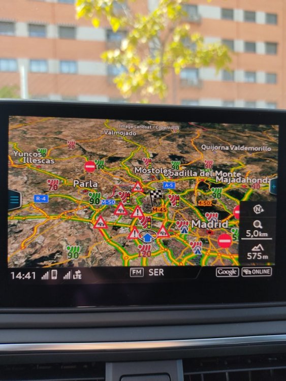

Pedrod100 Publicado 19 de Octubre del 2020 Denunciar Publicado 19 de Octubre del 2020 (editado) Bueno. pues he probado con los radares que colgó el sábado Maherran, y funciona perfectamente. Ahora si que al seleccionar aviso de aproximación se ven los iconos ( antes no se veia nada , se veia en negro ahora se ven perfectamente.) . Ya se ven en el mapa haciendo zoom hasta 5 KM. Falta la prueba en marcha, pero supongo que funcionará perfectamente ya que antes no los veia ni en parado. Por cierto MMI NORMAL. Ahora a trastear, para generar mis propias categorias de radares y subirlas. P.D. : al terminal el proceso de importación y de poner avisos de proximidad HE TENIDO QUE REINICIAR EL MMI porque no se veian... despues del reinicio han aparecido todos. Editado 19 de Octubre del 2020 por Pedrod100 Responder
