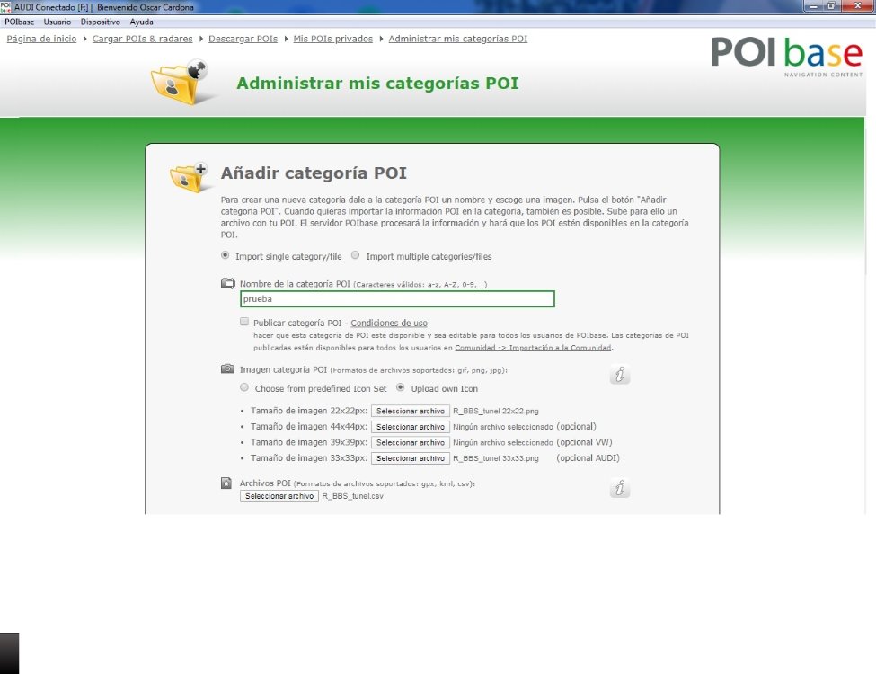

rgrgjg Publicado 21 de Octubre del 2020 Denunciar Publicado 21 de Octubre del 2020 hace 11 minutos, alagar27 dijo: A mi me salen las dos opciones como te comento y cuando creaba mi lista pois antes con dicho programa al tener los dos tamaños me dejaba poner los dos, tanto 22 x 22 como 33 x 33, no se que pasara Pues no sé qué me habrá ocurrido... el caso es que al obligarme el programa a ponerlos en 22x22 me los pixela un poco los bordes en el MMI. ¿A vosotros se os ven con la misma nitidez que realmente tienen los iconos en el pc? Responder
alagar27 Publicado 21 de Octubre del 2020 Denunciar Publicado 21 de Octubre del 2020 hace 4 minutos, rgrgjg dijo: Pues no sé qué me habrá ocurrido... el caso es que al obligarme el programa a ponerlos en 22x22 me los pixela un poco los bordes en el MMI. ¿A vosotros se os ven con la misma nitidez que realmente tienen los iconos en el pc? igualmente no puede ser de calidad que en el pc pero a mi se me ven claros en el mmi y mira como si que deja en poibase elegir los dos tamaños aqui lo ves que si que te deja, esta marcado como prueba en nombre de poi. Responder
rgrgjg Publicado 21 de Octubre del 2020 Denunciar Publicado 21 de Octubre del 2020 hace 3 minutos, alagar27 dijo: igualmente no puede ser de calidad que en el pc pero a mi se me ven claros en el mmi y mira como si que deja en poibase elegir los dos tamaños aqui lo ves que si que te deja, esta marcado como prueba en nombre de poi. Me acabas de dar la solución gracias a la foto... Yo estaba poniendo los iconos en 33x33 que pone "opcional audi", únicamente ahí. Acabo de ver que para que lo cree adecuadamente hay que ponerlo en el de 22x22 y en el de 33x33. En relación a esto... ¿cómo los soléis llevar, en 22x22 o en 33x33? Y, por cierto, gracias! Responder
choto1976 Publicado 21 de Octubre del 2020 Denunciar Publicado 21 de Octubre del 2020 hace 35 minutos, rgrgjg dijo: Pues no se por qué no me deja añadirlos nada más que en tamaño 22x22... no entiendo por qué... cuando los meto en 33x33 me da error... Si no recuerdo mal son 4 opciones, la primera es 22x22, 2⁰ y 3⁰ se dejan vacios y la 4⁰ son los de 33x33, yo siempre pongo los de 22 y 33. Responder
alagar27 Publicado 21 de Octubre del 2020 Denunciar Publicado 21 de Octubre del 2020 (editado) hace 3 minutos, choto1976 dijo: Si no recuerdo mal son 4 opciones, la primera es 22x22, 2⁰ y 3⁰ se dejan vacios y la 4⁰ son los de 33x33, yo siempre pongo los de 22 y 33. correcto, asi es como se hace. en poicreator solo con el de 33 x 33 sobra pero en poibase es necesario sobretodo 22 x 22 y opcional el otro tamaño Editado 21 de Octubre del 2020 por alagar27 Responder
alagar27 Publicado 21 de Octubre del 2020 Denunciar Publicado 21 de Octubre del 2020 hace 5 minutos, rgrgjg dijo: Me acabas de dar la solución gracias a la foto... Yo estaba poniendo los iconos en 33x33 que pone "opcional audi", únicamente ahí. Acabo de ver que para que lo cree adecuadamente hay que ponerlo en el de 22x22 y en el de 33x33. En relación a esto... ¿cómo los soléis llevar, en 22x22 o en 33x33? Y, por cierto, gracias! me alegro se solucionase y de nada, para eso estamos. respecto a lo otro creo coje el navegador el tamaño opcional audi Responder
rgrgjg Publicado 21 de Octubre del 2020 Denunciar Publicado 21 de Octubre del 2020 hace 8 minutos, choto1976 dijo: Si no recuerdo mal son 4 opciones, la primera es 22x22, 2⁰ y 3⁰ se dejan vacios y la 4⁰ son los de 33x33, yo siempre pongo los de 22 y 33. Pones ambos a la vez o en unos el de 22 y en otros el de 33? Responder
