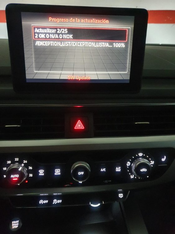

Nifares2708 Publicado 6 de Marzo del 2021 Denunciar Publicado 6 de Marzo del 2021 hace 32 minutos, alfredogon23 dijo: yo lo hice como dice Qwertyui , aguanta esos dos , uno hacia delante y otro hacia atrás, aguántalos unos segundos hasta que te aparezca en MMI. muy impoortante es que tienes que descomprimir los archivos y una vez descomprimidos copiarlos en la SD. Otra cosa, has probado la capacidad de la SD ( creo recordar que era recomendable de 32 GB , si no me equivoco y me he liado, claro ) ??, Ya lo tengo. El problema que tenia era que pulsaba el botón redondo y en en el mío no hay que hacerlo. En el mío es nav+media sin pulsa el redondo y sale el menú. Actualizar es sencillo. Ha tardado unos 20min. He metido la versión 0235. Ahora con el firmware 0235 el problema que tengo es para meter los radares. La opción de insertar los POIS me sale apagado. Os adjunto una foto. Antes con la versión de firmware 0149 del podía seleccionar la SD para insertar destinos pero al insertar meterlo daba error. Mañana probare de nuevo a instertar los POIS por la SD con esta version de firmware 0235. Si sigue apagada la opción de meter los destinos por la SD probare a meter otra versión del firmware. En el foro creo que recordar que la 0159 también la recomiendan. Gracias a todos por las aportaciones y la paciencia. Responder

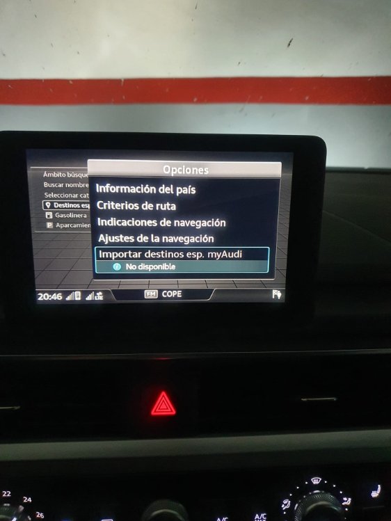

qwertyui Publicado 6 de Marzo del 2021 Denunciar Publicado 6 de Marzo del 2021 Ya tienes la ultima version de firmware paea tu mmi, la 0159 es para los mmi basic sin esim, no es psra tu modelo. Con la actualizacion tb habras rdcuperado la vista tipo google earth si tienes licencia. No toques mas el firmware. Respecto los poi, tienes que cargarlos con una sd (a mi por usb no me los carga). Tiene pinta que por el motivo que sea no te ha detectado la sd con los poi y por eso sale en gris (asegurate que has descomprimido los radares y que el archivo metainfo esta en la raiz de la sd) Responder
alfredogon23 Publicado 6 de Marzo del 2021 Denunciar Publicado 6 de Marzo del 2021 hace 23 minutos, Nifares2708 dijo: Ya lo tengo. El problema que tenia era que pulsaba el botón redondo y en en el mío no hay que hacerlo. En el mío es nav+media sin pulsa el redondo y sale el menú. Actualizar es sencillo. Ha tardado unos 20min. He metido la versión 0235. Ahora con el firmware 0235 el problema que tengo es para meter los radares. La opción de insertar los POIS me sale apagado. Os adjunto una foto. Antes con la versión de firmware 0149 del podía seleccionar la SD para insertar destinos pero al insertar meterlo daba error. Mañana probare de nuevo a instertar los POIS por la SD con esta version de firmware 0235. Si sigue apagada la opción de meter los destinos por la SD probare a meter otra versión del firmware. En el foro creo que recordar que la 0159 también la recomiendan. Gracias a todos por las aportaciones y la paciencia. aparte de lo que te apunta el compañero Qwertyui, yo lo hice sin ir a destinos especiales mYAudi. , te explico, por si te sirve : -Una tarjeta Sd formateada - -La carpeta contiene 1 archivo y una carpeta que pone PersonalPoi, metes el archivo y la carpeta en Sd ya formateados y vas al coche. - Pones Sd en la guantera. - Ahora en el Mmi vas a Menú, dentro de menú bajas a Ajustes, en Ajustes le das a la pestaña de la izquierda, salen 3 opciones y vas a la primera que es actualización, le das y buscas la Sd, le das y sigues los pasos que serán que si quieres actualizar y ok , se cargaran los radares y ya los tendrás. Los radares los puso el compañero Choto en unas páginas atrás de este foro, es descargarlas y seguir los pasos Responder

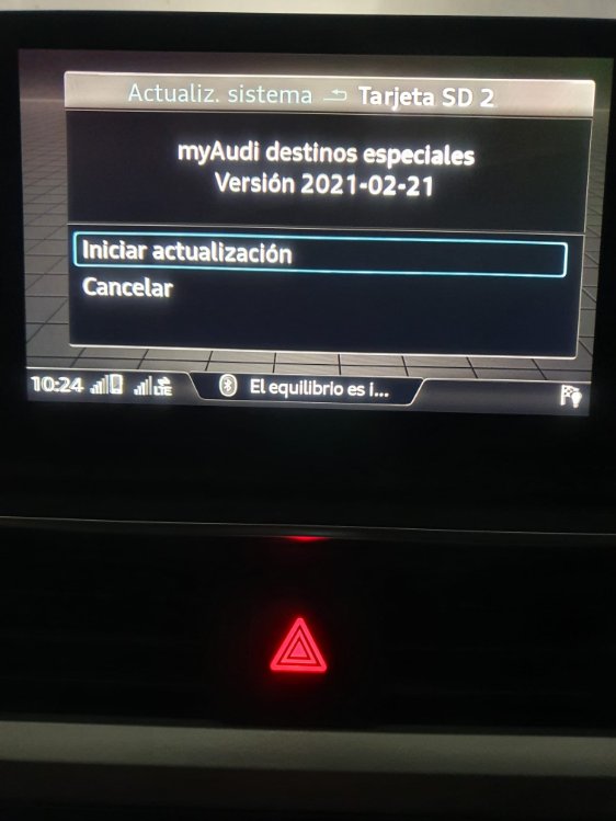

Nifares2708 Publicado 7 de Marzo del 2021 Denunciar Publicado 7 de Marzo del 2021 hace 12 horas, alfredogon23 dijo: aparte de lo que te apunta el compañero Qwertyui, yo lo hice sin ir a destinos especiales mYAudi. , te explico, por si te sirve : -Una tarjeta Sd formateada - -La carpeta contiene 1 archivo y una carpeta que pone PersonalPoi, metes el archivo y la carpeta en Sd ya formateados y vas al coche. - Pones Sd en la guantera. - Ahora en el Mmi vas a Menú, dentro de menú bajas a Ajustes, en Ajustes le das a la pestaña de la izquierda, salen 3 opciones y vas a la primera que es actualización, le das y buscas la Sd, le das y sigues los pasos que serán que si quieres actualizar y ok , se cargaran los radares y ya los tendrás. Los radares los puso el compañero Choto en unas páginas atrás de este foro, es descargarlas y seguir los pasos Muy buenos días. Por fin los tengo instalados. Hago un resumen por si otro TORPE como yo con mmi básico y e-sim de 2017 tiene necesidad de hacerlo. -Versión del firmware inicial 0149: Da error al actualizar los POI desde la SD. Online no se puede y la consecuencia son que no tienes radares y tienes dos multas por semana. 1-.Ir al post del 28/02 de Alfredogon23 y descargar el firmware 0235 2-.Descomprimir y poner en una SD de 32G 3-.Bajar al coche, poner la SD en el compartimento izquierdo. 4_.Entrar en el menu rojo (nav+media y esperar 5 segundos. En los manuales pone nav+medi+redondo pero en el mio es nav+media). -.Buscar actualizar sistema en el menu rojo, copia 25 archivos y tarda sobre 20 minutos. 5-.Después para meter los mapas se descarga el archivo del post de choto1976 de 21/02. 6-.Se copia el archivo y la carpeta a la raiz de una SD (a mi una SD de 32 g me ha funcionado pero una de 2G no me ha funcionado) 7-.En el navegador se buscan destinos especiales, despues myaudi y despues importar desde la SD 8-.Por ultimo se activan los avisos de aproximación en las opciones del navegador. Mañana hago ruta Granada Badajoz y el martes Badajoz Madrid. Ojala que el esfuerzo me ahorre la multa o el par de multas que me caerían en esos 1000km. Una vez hecho, el resumen de todo es que el proceso es bastante sencillo. Me pregunto por que en dos concesionarios (Granada y Cordoba) no han querido hacerlo, me pregunto si es por desconocimiento o por indicaciones de la marca para que no se metan en esas cosas. Al final de alegro porque gracias a vosotros me he ahorrado por lo menos 500 pavos que he habrían cobrado por la modificación en el concesionario. Gracias otra vez y os iré contando. Responder

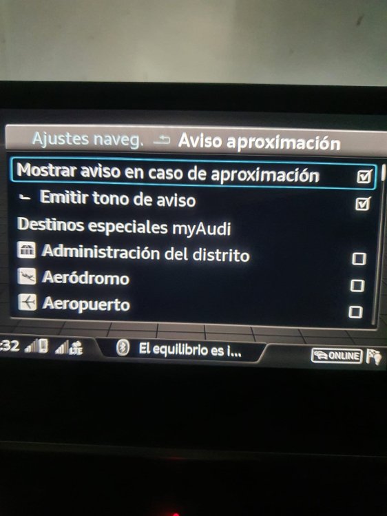

maherran Publicado 7 de Marzo del 2021 Denunciar Publicado 7 de Marzo del 2021 hace 2 horas, Nifares2708 dijo: 5-.Después para meter los mapas se descarga el archivo del post de choto1976 de 21/02. 6-.Se copia el archivo y la carpeta a la raiz de una SD (a mi una SD de 32 g me ha funcionado pero una de 2G no me ha funcionado) 7-.En el navegador se buscan destinos especiales, despues myaudi y despues importar desde la SD 8-.Por ultimo se activan los avisos de aproximación en las opciones del navegador. Visto que ya te has hecho un "experto", y por si quieres alguna "emoción" más, puedes echar un vistazo (por culturilla) a esto. Al menos, que sepas lo que existe. Y luego, como digo siempre, la decisión sobre qué y cómo lo hagas será tuya. Saludos. Responder
