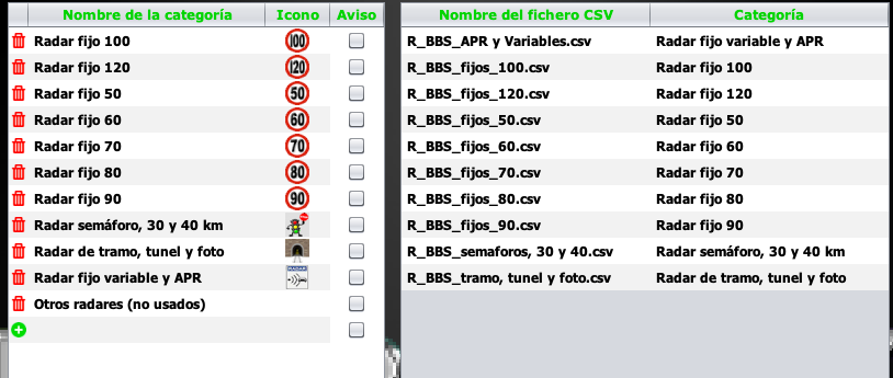

maherran Publicado 26 de Mayo del 2021 Denunciar Publicado 26 de Mayo del 2021 (editado) En 26/5/2021 a las 20:23, choto1976 dijo: Bueno al final me he liado y tengo una configuracion hecha con lo que me has pasado, mañana probare y dire cosas. Yo los suelo hacer asi por que cuando suena el pitido y miras en pantalla sabes el radar que te viene, los que van unidos son faciles de adivinar o por lo menos se sabe a que velocidad tienes que ir, tramo y tunel es facil de adivinar, semaforos, 30 y 40 creo que se sabria adivinar cual es tambien y los apr y variable creo que no son muchos asi que esos te avisa y ya reduces, si no recuerdo mal en categoria avisos se meten todos y el mensaje que sale es generico para todos y a no se que te fijes en la pantalla y veas el icono ya es mas dificil que si solo miras el mensaje o por lo menos asi me he acostrumbrado yo, pero para gustos ya se sabe. Mañana si sale bien modificare una categoria, la 60 y 70 las unire y seran 9 y añadire la de camuflados, en esta ultima si que estaran todos juntos, no salen por velocidad pero avisara y se estara atento, asi de momento muchas gracias por las molestias y mañana cuento. Expand Me parece que no nos estamos entendiendo. Lo que yo te he pasado debería verse así: Aparentemente tú estás modificando a mano los ficheros dentro del programa, lo que puede ocasionar comportamientos inesperados. Dicho de otro modo, en la tabla derecha (ficheros CSV) debes dejar que el programa descargue y actualice desde la web los 30 ficheros. Si quieres agruparlos, la forma de hacerlo es la que se muestra. Si rompes esta estructura, ya no podrías actualizar los radares automáticamente... Los iconos, por supuesto, puedes cambiarlos a tu gusto. Editado 26 de Mayo del 2021 por maherran Responder
choto1976 Publicado 26 de Mayo del 2021 Denunciar Publicado 26 de Mayo del 2021 En 26/5/2021 a las 20:36, maherran dijo: Me parece que no nos estamos entendiendo. Lo que yo te he pasado debería verse así: Aparentemente tú estás modificando a mano los ficheros dentro del programa, lo que puede ocasionar comportamientos inesperados. Dicho de otro modo, en la tabla derecha (ficheros CSV) debes dejar que el programa descargue y actualice desde la web los 30 ficheros. Si quieres agruparlos, la forma de hacerlo es la que se muestra. Si rompes esta estructura, ya no podrías actualizar los radares automáticamente... Los iconos, por supuesto, puedes cambiarlos a tu gusto. Expand asi es, yo modifico los csv a mano, como lo hacia con el poibase con lo que solo se me quedan las 10 categorias, sin abrir el programa me meto en la raiz donde se instala y los cambio, al abrir el programa ya estan dentro como se ven en la foto y si todo sale bien saldra tal cual en el mmi, pero eso queda por ver ya que al modificar yo el programa igual es cuando se me solapan o me salen cambiados. Responder
