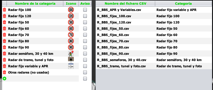

acidheart Publicado 3 de Junio del 2021 Denunciar Publicado 3 de Junio del 2021 hace 5 horas, cuete dijo: En la página anterior los puso el compañero choto1976 actualizados a 16 de mayo, con sus iconos y todo. Hola, si ya los vi pero el compañero choto1976 ,,puso esto,, Dejo la foto tal cual los he unido, como siempre dejo 10 categorias las cuales los fijos mas comunes saldran solos y los que estan unidos cuando cante radar se sabria cual es. Los camuflados no estan voy a esperar a que confirmeis que van bien y luego modificare. Pues por eso preguntaba si estaria por algun sito completos.. saudos.. Responder

PICOTA77 Publicado 17 de Junio del 2021 Denunciar Publicado 17 de Junio del 2021 En 27/5/2021 a las 22:05, choto1976 dijo: Bueno despues de probar y ver que me han funcionado dejo los radares actualizados del 16 de Mayo. Yo paso por unos de 120 y tramo, me los ha canatado, me salen los iconos y el mensaje en el mmi, os pido que si los poneis y hay algun problema lo digais, espero que os funcione como siempre. Estan hechos con el programa de Maherran que modifico el programa para que yo los pudiera hacer a mi gusto, todos los agradecimientos seran para el y cualquier fallo para mi. Estar atentos a la carretera por si los radares no funcionaran como toca, espero que no sea asi y funcionen perfectos. https://mega.nz/folder/wZoUnTwD#M4jxQVgaosJu-oFgA4iLFg Dejo la foto tal cual los he unido, como siempre dejo 10 categorias las cuales los fijos mas comunes saldran solos y los que estan unidos cuando cante radar se sabria cual es. Los camuflados no estan voy a esperar a que confirmeis que van bien y luego modificare. Buenas, tambien vale para el A6 C7, 2.015? GRACIAS !! Responder

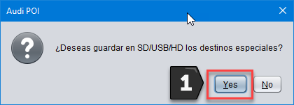

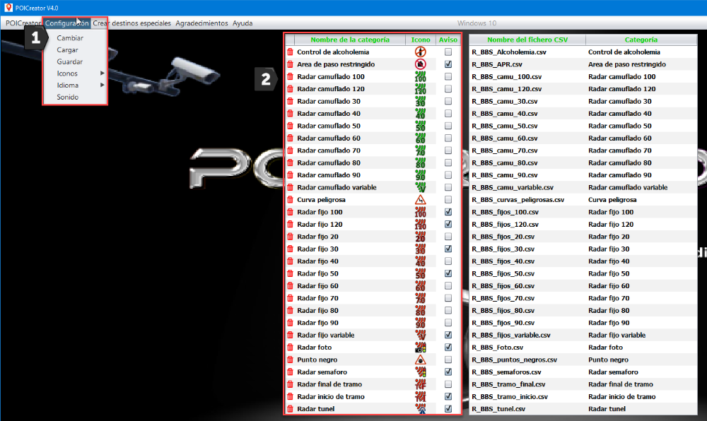

Shadax Publicado 30 de Junio del 2021 Denunciar Publicado 30 de Junio del 2021 A ver, creo que es tan sencillo como: 1. Descargar PoiCreator 2. Iniciar programa 3. Darle a "Configuración > Cambiar" 4. Seleccionar los que te más te hagan papel: 5. Darle a "Crear Destinos Especiales" 6. Aceptar el mensaje: 7. Darle a "OK" para que te guarde los radares en el USB / SD: 8. Seleccionar destino: 9. Ya tienes los radares en la SD o USB; ahora lo metes en el coche y actualizas. 10. En la config. de los mapas, selecciona los avisos sonoros para puntos de interés. Responder
acidheart Publicado 1 de Julio del 2021 Denunciar Publicado 1 de Julio del 2021 Mila hace 11 horas, Shadax dijo: A ver, creo que es tan sencillo como: 1. Descargar PoiCreator 2. Iniciar programa 3. Darle a "Configuración > Cambiar" 4. Seleccionar los que te más te hagan papel: 5. Darle a "Crear Destinos Especiales" 6. Aceptar el mensaje: 7. Darle a "OK" para que te guarde los radares en el USB / SD: 8. Seleccionar destino: 9. Ya tienes los radares en la SD o USB; ahora lo metes en el coche y actualizas. 10. En la config. de los mapas, selecciona los avisos sonoros para puntos de interés. Mil gracias Shadax,,la verda que si es facill,,, Responder

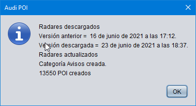

acidheart Publicado 1 de Julio del 2021 Denunciar Publicado 1 de Julio del 2021 Lo que me ha parecido es que el programa te descarga automaticamente los radares sin tener que ir a la pagina de TOdopoi?,, es asi? por que yo no he metido nada,,,y si se tarda menos de 25 segundos en crearlo.. Responder
