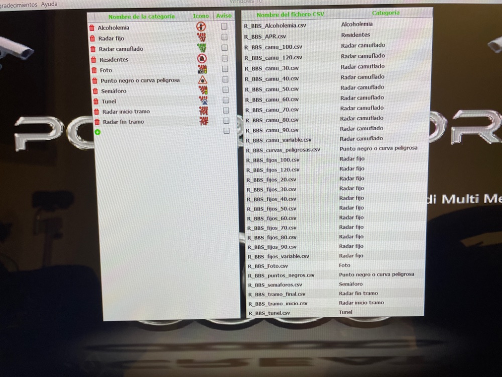

bloky Publicado 6 de Agosto del 2022 Denunciar Publicado 6 de Agosto del 2022 (editado) He usado el programa creando 10 categorías y repartiendo los radares en esas 10. Ni me aparecen en el mapa ni me avisan. He borado previamente los destinos especiales My Audi y ahora al entrar para activarlos no me aparece ninguno. Si que me reconoce la SD como actualización y la hace. Lo de marcar el cuadro aviso en el programa no lo he hecho, porque parece que no es necesario. Leo que crea una categoría adicional pero no entiendo muy bien la diferencia entre activarlo o no. El programa está muy bien, y eso de que descargue los radares directamente es una maravilla, pero algo no lo he debido entender bien. ¿podéis pasar alguien el archivo de configuración personal a ver si me salen los radares en el mapa? ¿Porque tal y como viene de origen con una categoría para cada tipo de radar como son tantas (más de 10) no es compatible con nuestros avisos no? Editado 6 de Agosto del 2022 por bloky Responder
Draekhar Publicado 6 de Agosto del 2022 Denunciar Publicado 6 de Agosto del 2022 (editado) hace 4 horas, bloky dijo: He usado el programa creando 10 categorías y repartiendo los radares en esas 10. Ni me aparecen en el mapa ni me avisan. He borado previamente los destinos especiales My Audi y ahora al entrar para activarlos no me aparece ninguno. Si que me reconoce la SD como actualización y la hace. Lo de marcar el cuadro aviso en el programa no lo he hecho, porque parece que no es necesario. Leo que crea una categoría adicional pero no entiendo muy bien la diferencia entre activarlo o no. El programa está muy bien, y eso de que descargue los radares directamente es una maravilla, pero algo no lo he debido entender bien. ¿podéis pasar alguien el archivo de configuración personal a ver si me salen los radares en el mapa? ¿Porque tal y como viene de origen con una categoría para cada tipo de radar como son tantas (más de 10) no es compatible con nuestros avisos no? En teoria si te has descargado todo y te ha creado bien el fichero y además te lo ha reconocido e instalado correctamente como actualización de destinos especiales deberias de poder verlos por el menú. No recuerdo el camino para llegar exactamente, pero en la pantalla de navegación (NAV) y accediendo a las opciones, en una de ellas tienes para configurar lo que quieres que te muestre en el mapa (yo quite por ejemplo algunos de los que trae el mapa de Audi que no me interesaba) por lo que puedes repasar ahí si es que están desactivados y por eso no los ves. Por que luego para los avisos va en la opción de avisos por proximidad o algo así, que seleccionas mis destinos especiales, y puedes escoger por qué categorías quieres que te avise. Si no encuentras ese submenu, si cojo hoy el coche le echo un par de fotos y miro como era exactamente para ponértelo por aquí. Editado 6 de Agosto del 2022 por Draekhar Responder
bloky Publicado 7 de Agosto del 2022 Denunciar Publicado 7 de Agosto del 2022 hace 11 horas, Draekhar dijo: En teoria si te has descargado todo y te ha creado bien el fichero y además te lo ha reconocido e instalado correctamente como actualización de destinos especiales deberias de poder verlos por el menú. No recuerdo el camino para llegar exactamente, pero en la pantalla de navegación (NAV) y accediendo a las opciones, en una de ellas tienes para configurar lo que quieres que te muestre en el mapa (yo quite por ejemplo algunos de los que trae el mapa de Audi que no me interesaba) por lo que puedes repasar ahí si es que están desactivados y por eso no los ves. Por que luego para los avisos va en la opción de avisos por proximidad o algo así, que seleccionas mis destinos especiales, y puedes escoger por qué categorías quieres que te avise. Si no encuentras ese submenu, si cojo hoy el coche le echo un par de fotos y miro como era exactamente para ponértelo por aquí. Me salen los típicos del navegador, pero los radares, desde que los borré antes de instalar estos no me salen ni los de antes ni los de ahora. Ni en el mapa ni en el menú que tiene el navegador para seleccionar los que quieres que aparezcan. Si la teoría creo que me la sé porque siempre es lo mismo con los navegadores, pero algo se me debe escapar. Responder
Draekhar Publicado 7 de Agosto del 2022 Denunciar Publicado 7 de Agosto del 2022 (editado) hace 10 horas, bloky dijo: Me salen los típicos del navegador, pero los radares, desde que los borré antes de instalar estos no me salen ni los de antes ni los de ahora. Ni en el mapa ni en el menú que tiene el navegador para seleccionar los que quieres que aparezcan. Si la teoría creo que me la sé porque siempre es lo mismo con los navegadores, pero algo se me debe escapar. Pues si no te salen te diría que probaras a sacarlos de nuevo con el POI Creator y volver a instalarlos, no debería de afectar, pero ¿como has distribuido las categorías? Yo los actualice hace un par de dias con el POI Creator, a unas malas te puedo pasar por md lo que me generó a mi por si quieres probar. Editado 7 de Agosto del 2022 por Draekhar Responder
bloky Publicado 7 de Agosto del 2022 Denunciar Publicado 7 de Agosto del 2022 hace 11 horas, Draekhar dijo: Pues si no te salen te diría que probaras a sacarlos de nuevo con el POI Creator y volver a instalarlos, no debería de afectar, pero ¿como has distribuido las categorías? Yo los actualice hace un par de dias con el POI Creator, a unas malas te puedo pasar por md lo que me generó a mi por si quieres probar. Así los distribuí a modo de prueba. Responder
