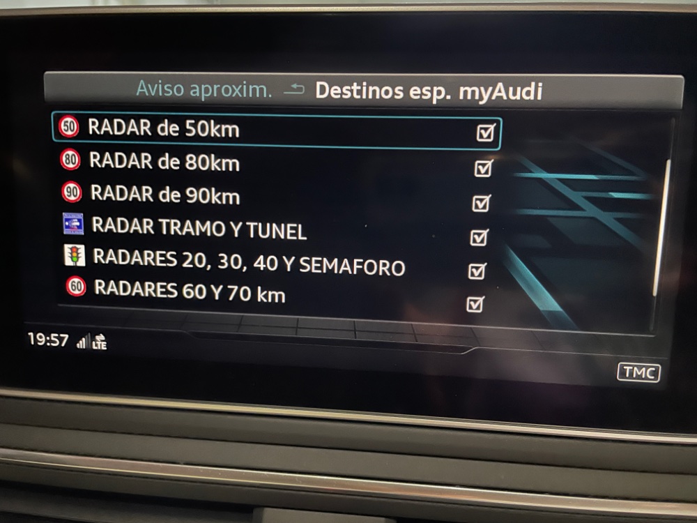

Mielinos Publicado 8 de Septiembre del 2022 Denunciar Publicado 8 de Septiembre del 2022 Hola, alguien tiene los radares actualizados a estas fechas actuales ?? Y otra cosa en mi mmi plus no me sale lo de activar el aviso sonoro. Luego lo miro mejor un saludo Responder
Mielinos Publicado 8 de Septiembre del 2022 Denunciar Publicado 8 de Septiembre del 2022 hace 7 horas, Mielinos dijo: Hola, alguien tiene los radares actualizados a estas fechas actuales ?? Y otra cosa en mi mmi plus no me sale lo de activar el aviso sonoro. Luego lo miro mejor un saludo He encontrado los avisos sonoros... Responder
