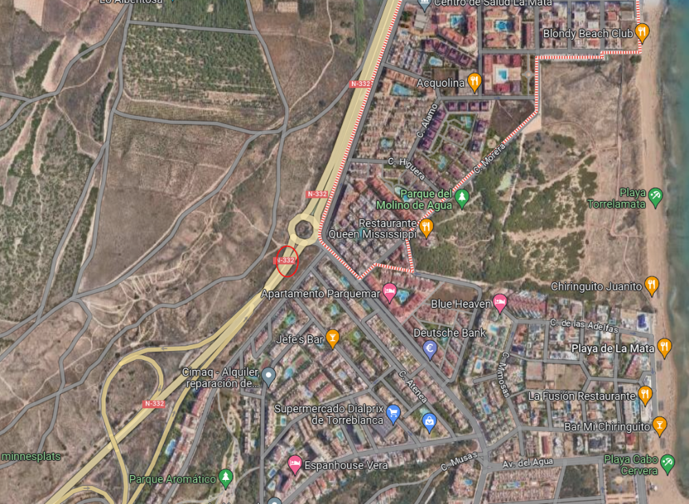

Draekhar Publicado 19 de Mayo del 2023 Denunciar Publicado 19 de Mayo del 2023 (editado) Me acabo de acordar, de que me salto por aquí un aviso fantasma de radar fijo creo, por si sirve para el check que en esta coordenada aprox, cerca de Torrevieja y la mata, saltaba una alerta de radar, pero ahí ya garantizo que en ese punto no hay ni uno. Lo que desconozco es si antes del rollo de las categorías, habría algún punto de curva peligrosa (por decir alguna) u otras categorías. A ver si me descargo la nueva versión también o alguien que la tenga, y miro si ahora sale de otra categoría diferente que no sea radar. 38.012867929466154, -0.6624015826565829 Editado 19 de Mayo del 2023 por Draekhar Responder

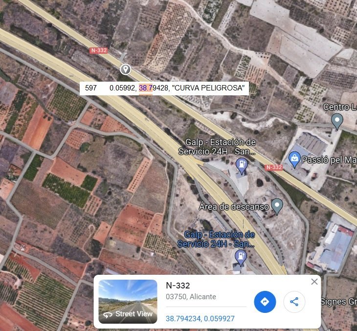

maherran Publicado 19 de Mayo del 2023 Denunciar Publicado 19 de Mayo del 2023 hace 3 horas, alagar27 dijo: bueno digo, aunque salen en la categoria de curva peligrosa y eso que es una recta aunque eso ya es de hace tiempo pero almenos me salen tres en esta misma carretera aqui unas coordenadas aproximadas de donde me sale uno de esos 38.789839, 0.068643 Pues tiene pinta de seguir siendo un falso positivo, pero así está declarado en el fichero de curvas peligrosas. Puede que alguien lo haya desplazado de la autovía a la nacional al transcribirlo. Y en todo caso creo que debería comunicarse en el foro de laradiobbs (en el punto concreto donde tú has marcado yo no he visto ningún aviso en ningún fichero, por lo que creo que te refieres al que yo indico). Responder
maherran Publicado 19 de Mayo del 2023 Denunciar Publicado 19 de Mayo del 2023 (editado) hace 1 hora, Draekhar dijo: Me acabo de acordar, de que me salto por aquí un aviso fantasma de radar fijo creo, por si sirve para el check que en esta coordenada aprox, cerca de Torrevieja y la mata, saltaba una alerta de radar, pero ahí ya garantizo que en ese punto no hay ni uno. Lo que desconozco es si antes del rollo de las categorías, habría algún punto de curva peligrosa (por decir alguna) u otras categorías. A ver si me descargo la nueva versión también o alguien que la tenga, y miro si ahora sale de otra categoría diferente que no sea radar. 38.012867929466154, -0.6624015826565829 Este caso es diferente, puesto que creo que te puedes referir a un caso de Curva peligrosa (alguno de los 2 de debajo): ¿Qué configuración usabas? (si usabas la de @alagar27 y se sigue el criterio que buscamos debería haberte salido -como indicas- como RADAR FIJO) ¿Qué tipo de radar te indicaba? Editado 19 de Mayo del 2023 por maherran Responder
alagar27 Publicado 19 de Mayo del 2023 Denunciar Publicado 19 de Mayo del 2023 hace 3 minutos, maherran dijo: Pues tiene pinta de seguir siendo un falso positivo, pero así está declarado en el fichero de curvas peligrosas. Puede que alguien lo haya desplazado de la autovía a la nacional al transcribirlo. Y en todo caso creo que debería comunicarse en el foro de laradiobbs (en el punto concreto donde tú has marcado yo no he visto ningún aviso en ningún fichero, por lo que creo que te refieres al que yo indico). Ok. Y no, en ese punto exacto puede no haya ningun aviso pero si entre donde yo marco y donde tu comentas en esa misma carretera almenos hay tres puntos donde me avisa de curva peligrosa y en la autovia tampoco es que haya curva peligrosa por esa zona aproximadamente Responder

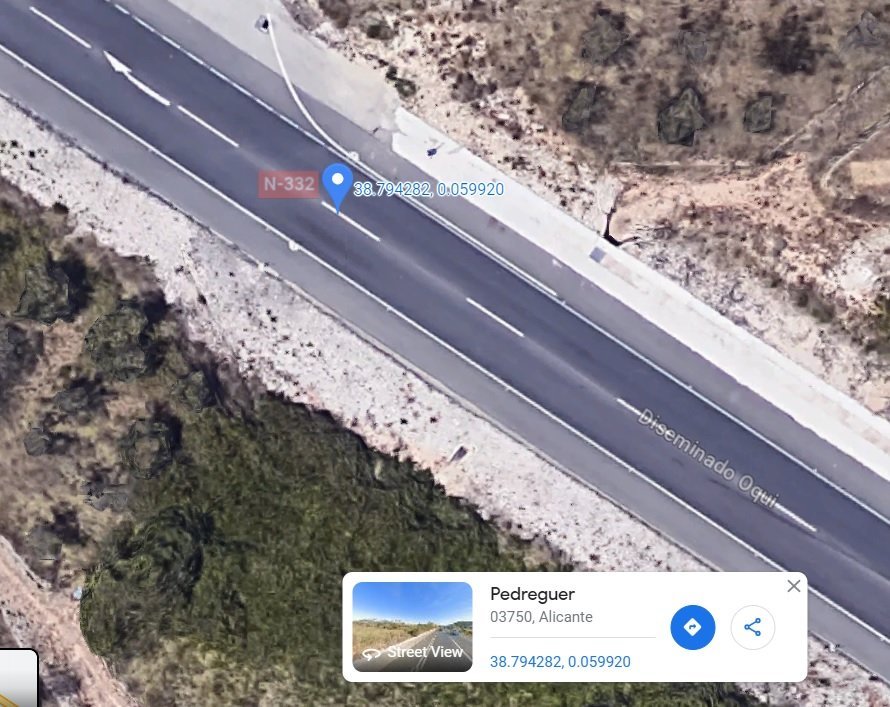

maherran Publicado 19 de Mayo del 2023 Denunciar Publicado 19 de Mayo del 2023 hace 13 minutos, alagar27 dijo: Y no, en ese punto exacto puede no haya ningun aviso pero si entre donde yo marco y donde tu comentas en esa misma carretera almenos hay tres puntos donde me avisa de curva peligrosa y en la autovia tampoco es que haya curva peligrosa por esa zona aproximadamente Tienes razón. El punto exacto es: Ello no quita para que cada vez que pases por ahí, si tienes seleccionado aviso para curvas peligrosas, te suene. Eso, mientras nadie dé aviso en laradiobbs y se corrija. Responder

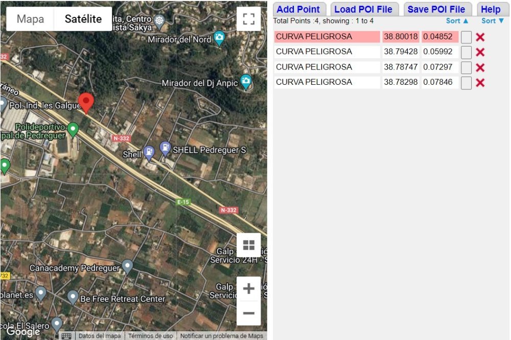

maherran Publicado 19 de Mayo del 2023 Denunciar Publicado 19 de Mayo del 2023 hace 1 hora, maherran dijo: Tienes razón @alagar27. El punto exacto es: Ello no quita para que cada vez que pases por ahí, si tienes seleccionado aviso para curvas peligrosas, te suene. Eso, mientras nadie dé aviso en laradiobbs y se corrija. De hecho, entiendo que los 4 puntos marcados como curva peligrosa de forma errónea a los que te refieres, y que aparecen en los ficheros son los siguientes: Sirva esto para ejemplo de todos aquellos que detectáis POI's que entendéis que son erróneos. poieditor.com es una herramienta online que nos permite cargar ficheros CSV (por ejemplo, los que se descarga POICreator de todo-poi.es) para posicionarlos en Google Maps. Hecho esto, e identificados los posibles problemas, solo queda comunicarlo en laradiobbs para que se corrija, sin esperar a que otros lo arreglen. Responder
