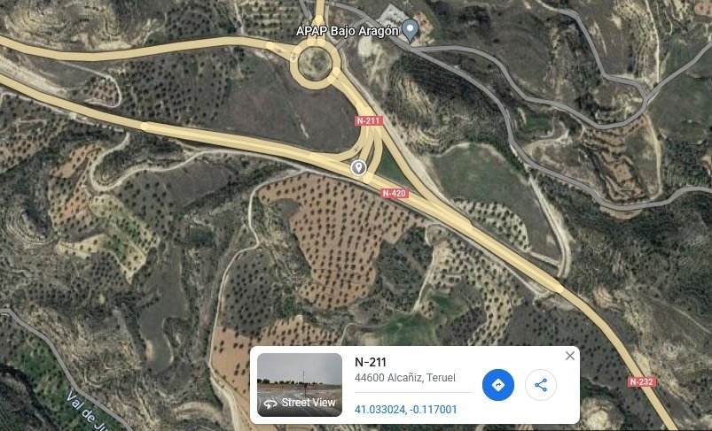

alagar27 Publicado 19 de Mayo del 2023 Denunciar Publicado 19 de Mayo del 2023 hace 8 minutos, maherran dijo: De hecho, entiendo que los 4 puntos marcados como curva peligrosa de forma errónea a los que te refieres, y que aparecen en los ficheros son los siguientes: si podrian ser esos que dices Sirva esto para ejemplo de todos aquellos que detectáis POI's que entendéis que son erróneos. poieditor.com es una herramienta online que nos permite cargar ficheros CSV (por ejemplo, los que se descarga POICreator de todo-poi.es) para posicionarlos en Google Maps. Hecho esto, e identificados los posibles problemas, solo queda comunicarlo en laradiobbs para que se corrija, sin esperar a que otros lo arreglen. Responder

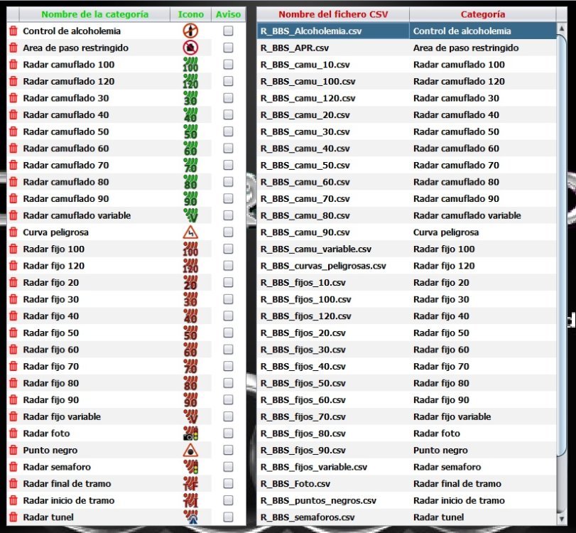

cuete Publicado 19 de Mayo del 2023 Denunciar Publicado 19 de Mayo del 2023 Así me quedó la configuración de los avisos y categorías en el POI creator cuando aumentaron las categorías: Las categorías totalmente desordenadas respecto de los avisos, si os fijáis el aviso de "puntos negros" se correspondía con la categoría "Radar inicio de tramo", y efectivamente cuando pasaba por el punto que marco en la imagen de abajo me saltaba el aviso de radar de tramo, cuando en realidad lo que hay es un punto negro porque hay muchos accidentes en ese cruce: Responder
maherran Publicado 19 de Mayo del 2023 Denunciar Publicado 19 de Mayo del 2023 hace 2 minutos, cuete dijo: Así me quedó la configuración de los avisos y categorías en el POI creator cuando aumentaron las categorías: Las categorías totalmente desordenadas respecto de los avisos, si os fijáis el aviso de "puntos negros" se correspondía con la categoría "Radar inicio de tramo", y efectivamente cuando pasaba por el punto que marco en la imagen de abajo me saltaba el aviso de radar de tramo, cuando en realidad lo que hay es un punto negro porque hay muchos accidentes en ese cruce: Gracias, @cuete. Claro y meridiano. Responder
alagar27 Publicado 19 de Mayo del 2023 Denunciar Publicado 19 de Mayo del 2023 hace 1 minuto, cuete dijo: Así me quedó la configuración de los avisos y categorías en el POI creator cuando aumentaron las categorías: Las categorías totalmente desordenadas respecto de los avisos, si os fijáis el aviso de "puntos negros" se correspondía con la categoría "Radar inicio de tramo", y efectivamente cuando pasaba por el punto que marco en la imagen de abajo me saltaba el aviso de radar de tramo, cuando en realidad lo que hay es un punto negro porque hay muchos accidentes en ese cruce: A mi tambien se me desordeno un poco al aumentar las categorias pero justo paso cuando con la anterior version a la actual del poicreator no me dejaba iniciar el programa tras actualizar los pois y cerrar el programa y que luego tras bajar el parche que se colgo y reordenarlo ya me fue sin el parche como hasta entonces Responder
maherran Publicado 19 de Mayo del 2023 Denunciar Publicado 19 de Mayo del 2023 hace 11 minutos, maherran dijo: Gracias, @cuete. Claro y meridiano. De hecho, se podría comprobar con V4.1, cargando la configuración por defecto de V4.0 (es decir, simulando que se vuelve al momento de incremento de ficheros CSV), cómo se comportaría la nueva versión para ver la diferencia, si tenéis curiosidad. Si hacéis esa prueba, eso mismo será lo que ocurra si de nuevo hay un incremento de ficheros CSV imprevisto. Responder
alagar27 Publicado 19 de Mayo del 2023 Denunciar Publicado 19 de Mayo del 2023 de todas formas por todo lo leido en realidad esto se comenta no seria un poi radar -fantasma- sino un poi que ha cambiado de nombre al haberse desordenado y haber cambiado de categoria o sea ese poi ya existia anteriormente de haber aparecido las nuevas categorias pero ahora con otro nombre Responder
