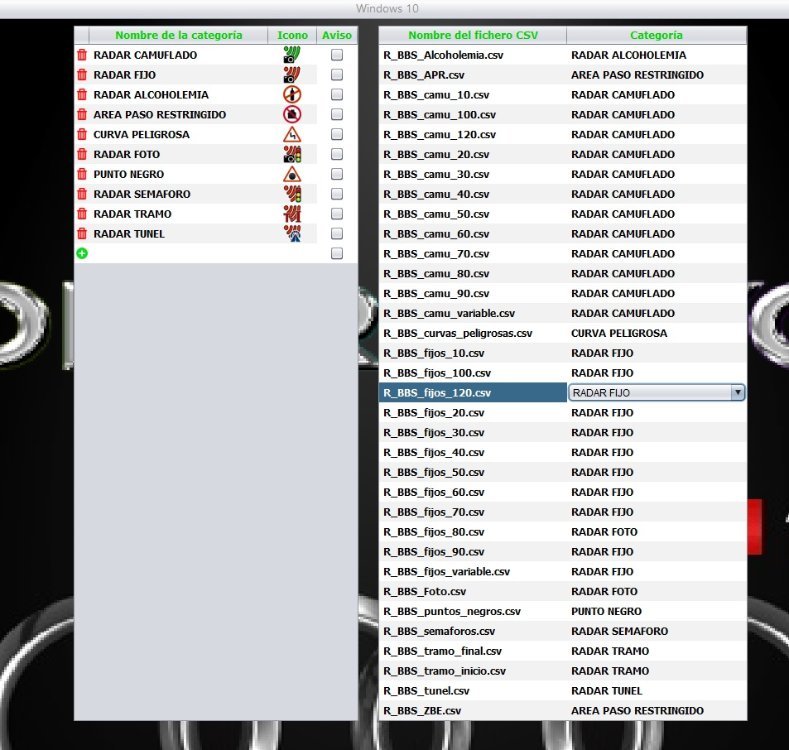

alagar27 Publicado 23 de Diciembre del 2023 Denunciar Publicado 23 de Diciembre del 2023 hace 1 minuto, acidheart dijo: Bueno esta es la configuración,que tengo. Esa justo en mi configuracion personal que esta en la web poicreator. No creo sea culpa de configuracion sino que hay algo mal directamente desde donde se bajan los pois y esta mal catalogado desde ahi. Ves al foro de laradiobbs y comentalo ahi como te dicen, poco creo pueda hacer mas que lo que ya hace el compi maherran que creo que ahora ni tiene ya audi y no usara el programa el. Responder

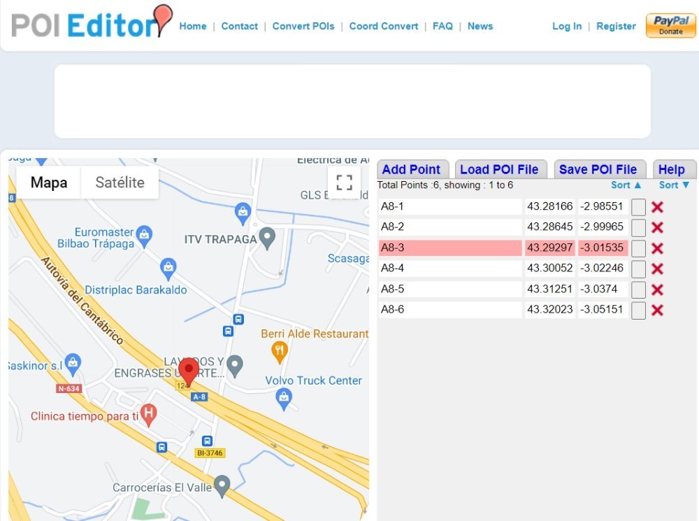

maherran Publicado 23 de Diciembre del 2023 Denunciar Publicado 23 de Diciembre del 2023 hace 4 horas, acidheart dijo: Bueno maherran, por lo que deduzco que eres de la zona,,,,he borrado todo y vuelto a meter de nuevo los radares ya a la ultima actualización ,,pues sigo igual,,no se que pasa,, en sitios donde se suele poner la Ertzaintza pasando la bascula antes de la salida del Max Center,hay antes me decía radar camuflado y ahora me dice curva peligrosa,incluso donde no hay curva me dice curva peligrosa,,la verdad esto ya no se me escapa de las manos. Mi pregunta es me puedes pasar tu configuración para meterla a ver si va bien o me sigue pasando lo mismo¿¿??,ya te lo agradecería a ver si soluciono esto de una vez. A ver si soy capaz de aclarártelo con lo que he visto: - Nunca he tenido activados los avisos de curvas peligrosas, porque francamente he considerado que no me aportaban nada. Por ello, nunca he podido detectar este tema. - No obstante, para tratar de analizar lo que expones, he usado el fichero de curvas peligrosas que se descarga de la web. - He filtrado las curvas peligrosas que se indican en el fichero en esa zona de la A8 (puedes ver fichero adjunto: me salen 6) - Creo que la que tú mencionas es la indicada (la número 3), y no creo que sea real (probablemente ninguna de ellas lo sea, por lo que sugiero "denunciar" este tema en laradiobbs, a fin de que lo corrijan) (una buena forma de hacer comprobaciones es usando la herramienta que muestro en el fichero, y que se puede usar aquí: https://www.poieditor.com/) - Me sorprende ver que pueda haber tantos errores, pero puede ser que la mayoría de los usuarios hagan como yo (ni siquiera tener activados estos avisos, con lo que difícilmente pueden detectarse estos errores) - Lo que mencionas de la configuración nada tiene que ver (es cuestión de los ficheros, y puedes agruparlos como quieras, pero los ficheros no varían) Espero que esto te haya aclarado algo más... Responder

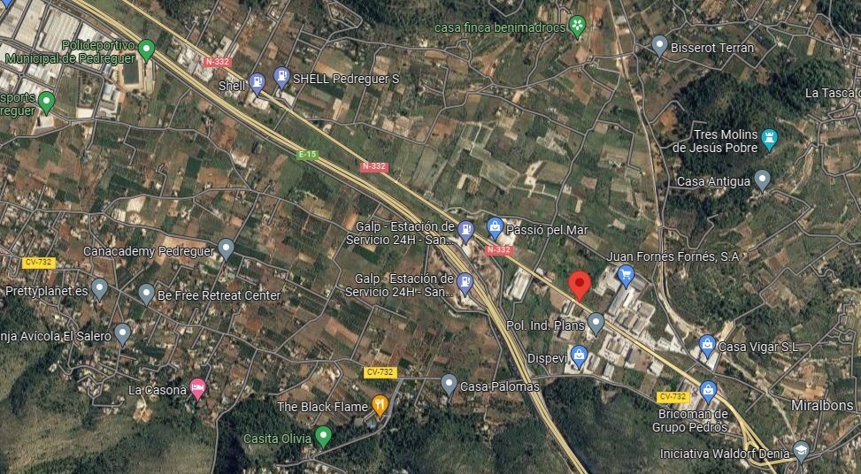

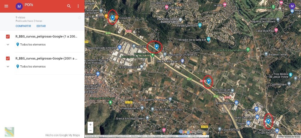

maherran Publicado 24 de Diciembre del 2023 Denunciar Publicado 24 de Diciembre del 2023 En 19/5/2023 a las 12:50, alagar27 dijo: bueno digo, aunque salen en la categoria de curva peligrosa y eso que es una recta aunque eso ya es de hace tiempo pero almenos me salen tres en esta misma carretera aqui unas coordenadas aproximadas de donde me sale uno de esos 38.789839, 0.068643 Según comentado en el foro de POICreator, en esta zona aparecen al menos 4 "curvas peligrosas" que no tienen pinta de serlo, y están relacionadas con lo que comentaste en mayo: Para más detalle, puede usarse el fichero que se adjunta aquí. Responder
alagar27 Publicado 24 de Diciembre del 2023 Denunciar Publicado 24 de Diciembre del 2023 hace 1 hora, maherran dijo: Según comentado en el foro de POICreator, en esta zona aparecen al menos 4 "curvas peligrosas" que no tienen pinta de serlo, y están relacionadas con lo que comentaste en mayo: Para más detalle, puede usarse el fichero que se adjunta aquí. Correcto. Estan esos y hay otros que tampoco lo son en otras zonas por las que paso y que están en zonas rectas también. Responder
cuete Publicado 29 de Diciembre del 2023 Denunciar Publicado 29 de Diciembre del 2023 (editado) Para @acidheart @alagar27 y todos los que tengáis problemas con los radares, que os avisa como curva peligrosa, etc..., a mí me pasaba lo mismo y es porque se me habían desconfigurado los avisos de destinos especiales en el MMI. Para comprobarlo, cuando estéis en el mapa desplazad la ruleta central hacia la derecha o dadle al botón derecho de la parte izquierda del volante, para que se abran las opciones del navegador. Una vez abierto el menú de opciones le dais a "Ajustes de la navegación", en el siguiente menú "Aviso de aproximación", luego a "Destinos especiales myAudi". Ahí os saldrán todos los POIs, comprobad que tenéis marcados únicamente los de radares que os interesen (máximo 10) y desmarcad los avisos que no os interesen . Editado 29 de Diciembre del 2023 por cuete Responder

acidheart Publicado 30 de Diciembre del 2023 Denunciar Publicado 30 de Diciembre del 2023 En 23/12/2023 a las 22:07, maherran dijo: A ver si soy capaz de aclarártelo con lo que he visto: - Nunca he tenido activados los avisos de curvas peligrosas, porque francamente he considerado que no me aportaban nada. Por ello, nunca he podido detectar este tema. - No obstante, para tratar de analizar lo que expones, he usado el fichero de curvas peligrosas que se descarga de la web. - He filtrado las curvas peligrosas que se indican en el fichero en esa zona de la A8 (puedes ver fichero adjunto: me salen 6) - Creo que la que tú mencionas es la indicada (la número 3), y no creo que sea real (probablemente ninguna de ellas lo sea, por lo que sugiero "denunciar" este tema en laradiobbs, a fin de que lo corrijan) (una buena forma de hacer comprobaciones es usando la herramienta que muestro en el fichero, y que se puede usar aquí: https://www.poieditor.com/) - Me sorprende ver que pueda haber tantos errores, pero puede ser que la mayoría de los usuarios hagan como yo (ni siquiera tener activados estos avisos, con lo que difícilmente pueden detectarse estos errores) - Lo que mencionas de la configuración nada tiene que ver (es cuestión de los ficheros, y puedes agruparlos como quieras, pero los ficheros no varían) Espero que esto te haya aclarado algo más... Buenas tardes, como bien dices @maherran ninguna de esos puntos son curvas peligrosas,así que avisare a los de laradiobbs para que corrijan eso,pero como bien decís también voy a desactivar los avisos por curva peligrosa y punto negro,,que no me interesan y a ver si así resuelvo el problema, y ya os contare,,también voy a comprobar en el MMI los destinos especiales como bien dice @cuete, os agradezco la ayuda,,ya os iré contando.. Responder
