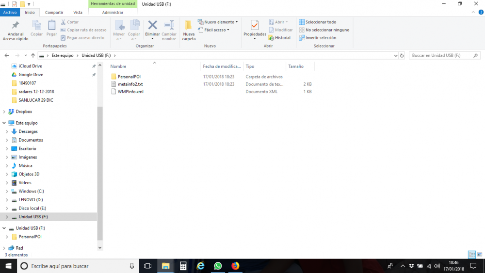

chemalacasa Publicado 17 de Enero del 2018 Denunciar Publicado 17 de Enero del 2018 En 16/1/2018 a las 9:19, Spich dijo: Intenta cargarlos desde la sd Revisa que hayas hecho todoslos pasos bien Buenas tardes... Lo he vuelto a intentar con otros datos de radares puestos por otro compañero y cuando lleva un 2% me sale el mismo mensaje de datos obsoletos. Lo volveré a intentar con la SD pero no se como meter los datos en la SD,es decir, ¿meto el fichero .csv y el bmp de cada radar dentro de una carpeta y con eso basta? Gracias de antemano por la respuesta. Un saludo Responder

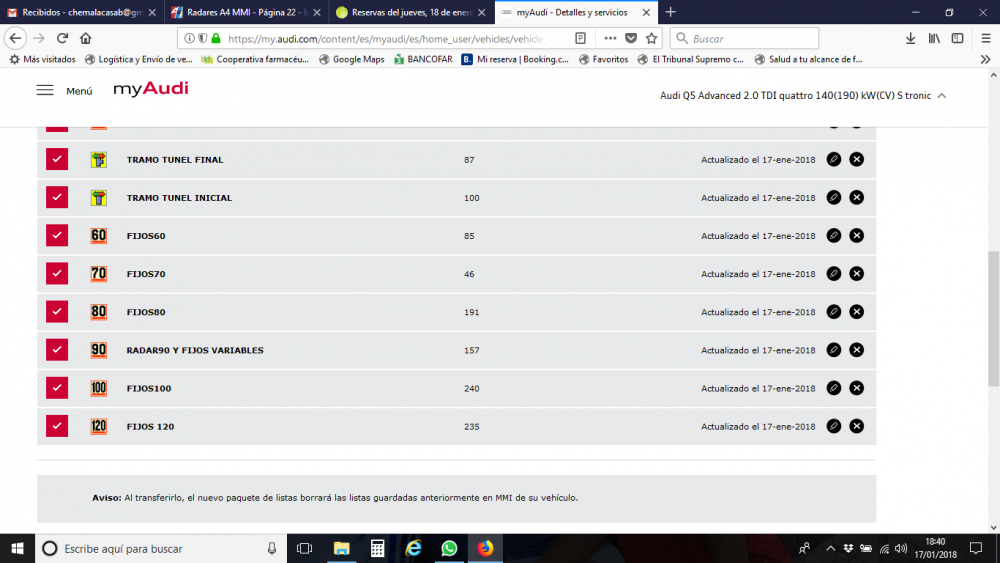

chemalacasa Publicado 17 de Enero del 2018 Denunciar Publicado 17 de Enero del 2018 En 16/1/2018 a las 14:26, Spich dijo: Gracias a vosotros que sois los que habeis puesto toda la info, yo solo la he recopilado. Buenas otra vez...no lo consigo,después de toda la mañana trasteando con el dichoso me sale el mensaje que los datos no son compartibles o son obsoletos. Ya he conseguido descargarlos en un USB y llevarlos al coche.Estoy utilizando todos los datos que aportáis en este foro. Los datos de radares son para TOMTOM son del 12 de Dic y van en .csv y los dibujos van en .bmp ,creo que lo he hecho bien pero algo no termina de ir. Alguna sugerencia? De hecho tan sólo la primera vez que envie los archivo me descargo los que son .csv , a partir de ahí sólo salen los .bmp y los otros no los descarga. Mi ordenador no tiene para tarjeta SD y el adaptador que tengo no es compatible porque es 2.0 Responder
choto1976 Publicado 17 de Enero del 2018 Denunciar Publicado 17 de Enero del 2018 hace 5 horas, chemalacasa dijo: Buenas tardes... Lo he vuelto a intentar con otros datos de radares puestos por otro compañero y cuando lleva un 2% me sale el mismo mensaje de datos obsoletos. Lo volveré a intentar con la SD pero no se como meter los datos en la SD,es decir, ¿meto el fichero .csv y el bmp de cada radar dentro de una carpeta y con eso basta? Gracias de antemano por la respuesta. Un saludo Tengo el mismo problema con el coche de mi compañero, tiene el MMi Basic, he probado varias tarjeta, formateandolas de distintas maneras, he metido la sim para que me coja internet y con la tarjeta lego a descarga pero no pasa del 0% y con las sd me dice qie los datos son obsoletos, alguien que si que los haya metido que nos diga algo, gracias Responder
Spich Publicado 17 de Enero del 2018 Denunciar Publicado 17 de Enero del 2018 A mi me paso en el Q2 que no me reconocia la sd, quite el mapa con el mmi encendido, volvi a poner el mapa, meti la sd de los radares y ya funcionaba. Podeis probar... por probar que no quede... Si te pone datos obsoletos prueba a actualizar, tampoco pierdes nada... bueno en teoria se te quitan todos los destinos de la memoria y los pois si tenias alguno. Responder
