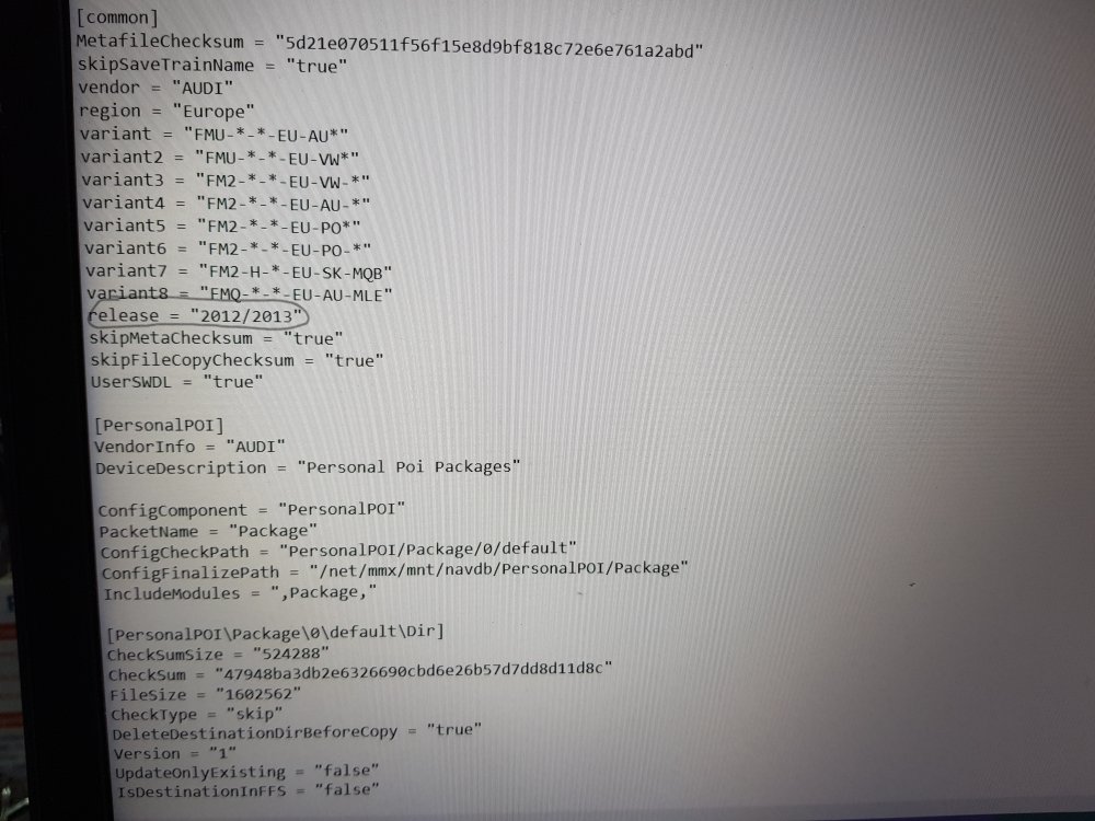

tramontana Publicado 31 de Enero del 2018 Denunciar Publicado 31 de Enero del 2018 podría ser este el motivo por el cual nos dice (no compatible o obsoleto ) Responder
tramontana Publicado 31 de Enero del 2018 Denunciar Publicado 31 de Enero del 2018 darle las gracias a nigel55 por la aclaración Responder
nigel55 Publicado 1 de Febrero del 2018 Denunciar Publicado 1 de Febrero del 2018 hace 15 horas, tramontana dijo: saludos una pregunta interesante, cuando bajamos los archivos de myaudi al ordenador bajas un ejecutable que pasado por java tenemos una carpeta y un metainfo2, bueno la pregunta es ¿por que todos lo que descomprimes con java ponen la fecha de 2012 y 2013? ¿ son de esta fechas o no? os pongo un ej. Yo también en su momento estuve trasteando con esas fechas, pero no conseguí nada. Haz la prueba a poner la actuales, que deberían ser 2017/2018 y verás que no consigues nada. El error que os da de datos obsoletos o no válidos, puede ser por dos motivos. Uno que es el más común, es tener una versión de firmware del MMI vieja y esto sólo se puede actualizar yendo al concesionario. El otro motivo, que es el que sufrimos muchos el año pasado, era por problemas en los servidores de Audi. Nos tiramos meses hasta que nos funcionó a todos los que habíamos comprado el coche a finales del 2016 o principios del 2017. Obviamente teníamos la última versión del MMI, pero el error estaba en los servidores de Audi en Alemania. Cuando lo solucionaron, ya pudimos importar POIs. Responder
Aacho43 Publicado 1 de Febrero del 2018 Denunciar Publicado 1 de Febrero del 2018 hace 12 horas, nigel55 dijo: Yo también en su momento estuve trasteando con esas fechas, pero no conseguí nada. Haz la prueba a poner la actuales, que deberían ser 2017/2018 y verás que no consigues nada. El error que os da de datos obsoletos o no válidos, puede ser por dos motivos. Uno que es el más común, es tener una versión de firmware del MMI vieja y esto sólo se puede actualizar yendo al concesionario. El otro motivo, que es el que sufrimos muchos el año pasado, era por problemas en los servidores de Audi. Nos tiramos meses hasta que nos funcionó a todos los que habíamos comprado el coche a finales del 2016 o principios del 2017. Obviamente teníamos la última versión del MMI, pero el error estaba en los servidores de Audi en Alemania. Cuando lo solucionaron, ya pudimos importar POIs. Hola estoy liado con el tema ese de la actualización, les dije en concesionario q la versión del software era obsoleta q creía q por eso no me dejaba meter los pois, me dijeron q llevaba la última y q dejara el coche q lo tenían q ver . Ahora q has puesto lo de firware , no es lo mismo q el software ??? Eso me suena más a cortafuegos no ??? Que es ??? Responder
tramontana Publicado 1 de Febrero del 2018 Denunciar Publicado 1 de Febrero del 2018 (editado) saludo nigel55 mi coche es de finales de 2016 y si, lo e intentado con todos incluso 2017/2018 y todos los registros son iguales de 2012/2013, eso es lo que no entiendo también e echo una copia de seguridad de los mapas y son de 2016/2017 si tu pudieras bajar desde myaudi y comprobarlo te lo agradecería solo por salí de dudas con el java y que no sea problema de la conversion de archivos gracias Editado 1 de Febrero del 2018 por tramontana Responder

Raul A4 Publicado 6 de Febrero del 2018 Denunciar Publicado 6 de Febrero del 2018 hace 15 horas, adrian.s dijo: Hola ,Yo tambien llevo la 0170 en mi MMI , y tampoco los puede bajar ,he intentado on line y a traves de SD, pero sin resultado ,en el concesionario me dicieron que tengo la ultima version del softwere, asi que he llamado a My Audi Connect y me comentaron que puedo agregar cualquier POI menos los radares.Voy a intentar cambiar el nombre de los POIs . Ese es el problema. No les comentes nada sobre radares. A mi en dos talleres me dijeron que eso no era posible, atención al cliente más de lo mismo. Decirles que no podéis insertar POIS de hospitales, pistas de esquí, aparcamientos... y esas cosas. Es una función que tiene el coche y da error al cargarlos, tanto por my audi, que por tarjeta SD. A mi la actualización de software que me instalaron, fué la 0159. El codigo de taller por averias que se rigen ellos es el 94J1 (por lo que he leido). Esto lo cubre la garantía si o si. Y ellos lo saben. Saludos! Responder
