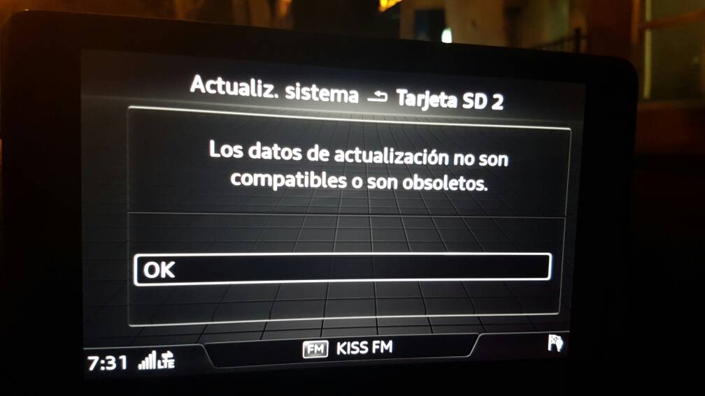

nomtoni Publicado 11 de Enero del 2017 Denunciar Publicado 11 de Enero del 2017 Nada, no me funciona, mi versión no es valida: Enviado desde mi Galaxy S7 Edge Responder
_LUIS_ Publicado 11 de Enero del 2017 Denunciar Publicado 11 de Enero del 2017 Hola nomtoni, tienes que pasar por el taller para que actualicen a 0159 y ese error desaparece al meterlos por la Sd. Se pueden poner mas de 10 pois propios, yo llevo todos los radares de todas las categorias, la limitación de 10 es para que te avisen cuando te acercas a ellos. Responder
nomtoni Publicado 11 de Enero del 2017 Denunciar Publicado 11 de Enero del 2017 Ah vale, gracias por la info, intentaré pasar a ver qué me dicen, mi concesionario es M. CONDE premium en Leganés, lo digo por si alguien ha ido allí y se lo han solucionado Enviado desde mi Galaxy S7 Edge Responder

_LUIS_ Publicado 11 de Enero del 2017 Denunciar Publicado 11 de Enero del 2017 La actualización 0159 es para el Mmi básico y esta disponible desde finales de Diciembre. Si en el cocesionario no saben nada que pregunte en Atención al cliente. El plus debería de funcionar desde el principio, sino puedes con la sd prueba a enviar los pois al coche desde la web de myaudi y luego descargatelos en el propio coche. Responder
