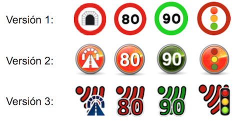

eklalj Publicado 6 de Noviembre del 2018 Denunciar Publicado 6 de Noviembre del 2018 (editado) Hola a todos Permitirme que me cuele viniendo del foro de los A6. Pero desde que nos quitaron en la web de my.audi la posibilidad de crear los destinos especiales, vamos como locos buscando la manera de actualizar los radares, y al final otro forero me ha redirigido hasta aquí. Yo en su día, para nuestros navegadores, me cree unos iconos porque no me gustaban los de todopoi, y luego hice una segunda y una tercera versión. Que fue la que más nos gustó, y la que llevamos poniendo varios foreros desde hace bastante tiempo. La imagen de las diferentes versiones de iconos ya las compartí en el otro foro hace tiempo, y es esta: La versión 3 se ve de fábula en el navegador del A6 tanto en fondo claro como en oscuro, porque tienen alrededor un borde blanco. Y si los queréis, no tengo ningún inconveniente en compartirlos con vosotros. En cuanto a la generación de radares con esta aplicación de poibase. He probado, y funciona bien. Pero solo veo la posibilidad de extraer 5 categorías de radares gratuitamente, o 20 como máximo si es de pago. Yo generaba, instalaba y compartía en el foro del A6 los ficheros con las 30 categorías de radares de TODOPOI. Pero si lo hago con poibase, al cargar los 5 o los 20 que tiene de máximo, me machaca los 30 anteriores destinos especiales que tengo en el MMI cargados, y me los sustituye por los 5 o los 20 nuevos. Por lo que no veo la manera de generar los 30 que necesito. La verdad es que he hecho solo una prueba y no he investigado mucho más. Por lo que si alguno de vosotros ha logrado generar de 5 en 5, un resultado final con una cantidad superior de categorías, estaría super agradecido si pudiera comentarme como se hace. EDITO: Estoy releyendo el fabuloso tutorial. que esta mañana leí deprisa y corriendo, y creo que pone como continuar volcando categorías sin perder el trabajo. Voy a probarlo ... Editado 6 de Noviembre del 2018 por eklalj Responder

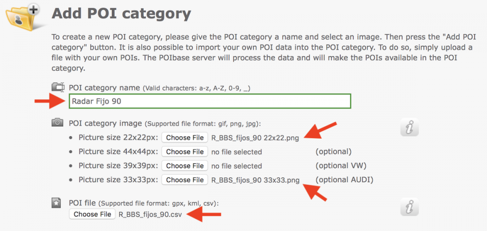

eklalj Publicado 7 de Noviembre del 2018 Denunciar Publicado 7 de Noviembre del 2018 (editado) Efectivamente. Lo único que tenéis que hacer es: 1.- Borrar todos los ficheros de TODOPOI the terminen en .bmp De hecho, yo lo que hago es tener en un directorio todos los iconos que os voy a pasar (que terminan en .png en lugar de en .bmp). Y cuando me descargo los radares de TODOPOI, lo único que hago es copiar los ficheros terminados en .csv al directorio donde tengo los iconos. Porque teniendo los ficheros .csv con las coordenadas, y las imágenes con los iconos, es suficiente. El resto de cosas que se descargan de TODOPOI, las borro directamente. 2.- Cuando estéis creando una nueva categoría de POI, para AUDI es mejor utilizar los iconos de 33x33 pixeles. Porque obviamente tienen mejor resolución que los de defecto de 22x22. Por esa razón, he creado los mismos iconos en las dos resoluciones. La forma de crear la categoría es la que veis en la imagen de más abajo. Haciéndolo así, los iconos resultantes son de 33x33 (los de 22x22 es obligatorio incluirlos, aunque luego no se utilicen) Y ya, siguiendo las instrucciones del tutorial, va todo como la seda. Como veis, por cada categoría de radar son necesarios 3 ficheros (los dos .png de los iconos, y el .csv con las coordenadas) Ah ... que se me olvidaba ... ... Lo que también necesitáis es descargaros mis iconos ... jeje Los podéis descargar pinchando AQUI (es un fichero comprimido en formato zip, con 60 ficheros, que contiene los 30 iconos de las 30 categorías de radares de TODOPOI, en las dos resoluciones) Ya solo os queda probarlo, y decirme si se ven bien en vuestros A4 (yo eso no puedo probarlo) A disfrutarlos ... Editado 7 de Noviembre del 2018 por eklalj Responder
