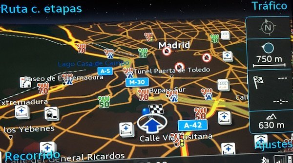

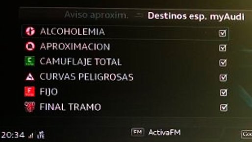

eklalj Publicado 8 de Noviembre del 2018 Denunciar Publicado 8 de Noviembre del 2018 hace 2 horas, alagar27 dijo: Si, el compañero solo tiene colocada esa version que es la que gasta el y la colgo en dropbox y es la del enlace que comento. Yo ya tengo instalado mi paquete radares de noviembre que me he echo con los iconos de eklaj en la sd y instalados en el mmi, ahora a esperar nuevas actualizaciones y poco mas. Aqui muestra y como me salen en el navegador Hola @alagar27 ... No se que significa para ti el destino "Aproximación". El icono que has utilizado (la casa prohibida), es el equivalente a "Zona Residencial". En Madrid (y supongo que en otras ciudades), tenemos barrios enteros en los que no se puede circular. Y si entras con el coche, es mejor que entres posando, porque lo que es seguro es que te hacen una foto, y un poco más tarde te llega una "receta" de la DGT. Yo lo creé para eso. Aunque tu puedes utilizarlo para lo que más te guste. Pero ... ... es que me he quedado con la curiosidad de que es eso de "Aproximación" Responder
alagar27 Publicado 8 de Noviembre del 2018 Denunciar Publicado 8 de Noviembre del 2018 hace 2 minutos, eklalj dijo: Hola @alagar27 ... No se que significa para ti el destino "Aproximación". El icono que has utilizado (la casa prohibida), es el equivalente a "Zona Residencial". En Madrid (y supongo que en otras ciudades), tenemos barrios enteros en los que no se puede circular. Y si entras con el coche, es mejor que entres posando, porque lo que es seguro es que te hacen una foto, y un poco más tarde te llega una "receta" de la DGT. Yo lo creé para eso. Aunque tu puedes utilizarlo para lo que más te guste. Pero ... ... es que me he quedado con la curiosidad de que es eso de "Aproximación" No es destino sino uno de los tipos radar que estan en todopoi aunque no pone en realidad aproximacion sino Apr y pensaba significa eso y lo añadi, no sabia que significa eso que comentas pero tampoco me molesta tenerlo ahi metido en el navegador. Bueno sin prisa y cuando puedas ya colgaras en dropbox los iconos en 22x22 y 33x33 de lo de camu total y fijo total. Gracias anticipadas y gracias por los otros iconos tambien. Responder
eklalj Publicado 8 de Noviembre del 2018 Denunciar Publicado 8 de Noviembre del 2018 APR = Area de Prioridad Residencial En cuanto a los iconos. He creado ya los dos especialmente para ti @alagar27. A ver si te gustan. Puedes descargártelos en las dos resoluciones de 33x33 y 22x22 de AQUI, y se ven así .... (por supuesto, siguen teniendo los bordes blancos para que destaquen, aunque aquí no se vean) FIJO sin velocidad: CAMUFLADO sin velocidad: Responder
