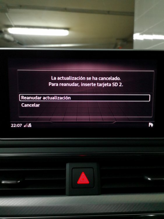

Vivazlo Publicado 14 de Noviembre del 2018 Denunciar Publicado 14 de Noviembre del 2018 Buenas a todos, me llamo Víctor y soy nuevo en el foro!! Voy a la cuestión en si, he adquirido un A4 con MMI plus, y quería que me aparecieran los radares en el navegador. Pues bien me he descargado los radares de noviembre que proporciono el compañero, y al descomprimirlos he metido en un pen la carpeta POI y el otro archivo (no recuerdo el nombre ahora), voy al vehículo y cuando le doy a importar destinos me reconoce el Pen y le indico que los importe desde ahí, pero cuando empieza la barra se queda en 0%, y al cabo de unos segundos me dice que no los puede importar por un fallo. ¿Que puedo estar haciendo mal? A ver si sois tan amables y alguno me indica los pasos a seguir. Gracias de antemano y un saludo. Responder
Raulpeba Publicado 14 de Noviembre del 2018 Denunciar Publicado 14 de Noviembre del 2018 hace 32 minutos, Vivazlo dijo: Buenas a todos, me llamo Víctor y soy nuevo en el foro!! Voy a la cuestión en si, he adquirido un A4 con MMI plus, y quería que me aparecieran los radares en el navegador. Pues bien me he descargado los radares de noviembre que proporciono el compañero, y al descomprimirlos he metido en un pen la carpeta POI y el otro archivo (no recuerdo el nombre ahora), voy al vehículo y cuando le doy a importar destinos me reconoce el Pen y le indico que los importe desde ahí, pero cuando empieza la barra se queda en 0%, y al cabo de unos segundos me dice que no los puede importar por un fallo. ¿Que puedo estar haciendo mal? A ver si sois tan amables y alguno me indica los pasos a seguir. Gracias de antemano y un saludo. A mi me ocurre lo mismo, pille los primeros que subió un compañero estos últimos días y nada. La otra vez subí los originales de la web de audi de otro compañero que me los pasó y esos si funcionaban pero estos no me van y no se porque. Yo Le cambie los iconos y la primera vez estaban de mal tamaño pero ahora están bien y nada. Probaré mañana con los iconos que traía a ver. Responder
alagar27 Publicado 14 de Noviembre del 2018 Denunciar Publicado 14 de Noviembre del 2018 hace 1 hora, Vivazlo dijo: Buenas a todos, me llamo Víctor y soy nuevo en el foro!! Voy a la cuestión en si, he adquirido un A4 con MMI plus, y quería que me aparecieran los radares en el navegador. Pues bien me he descargado los radares de noviembre que proporciono el compañero, y al descomprimirlos he metido en un pen la carpeta POI y el otro archivo (no recuerdo el nombre ahora), voy al vehículo y cuando le doy a importar destinos me reconoce el Pen y le indico que los importe desde ahí, pero cuando empieza la barra se queda en 0%, y al cabo de unos segundos me dice que no los puede importar por un fallo. ¿Que puedo estar haciendo mal? A ver si sois tan amables y alguno me indica los pasos a seguir. Gracias de antemano y un saludo. hace 43 minutos, Raulpeba dijo: A mi me ocurre lo mismo, pille los primeros que subió un compañero estos últimos días y nada. La otra vez subí los originales de la web de audi de otro compañero que me los pasó y esos si funcionaban pero estos no me van y no se porque. Yo Le cambie los iconos y la primera vez estaban de mal tamaño pero ahora están bien y nada. Probaré mañana con los iconos que traía a ver. sino os va en un pen probad en una sd y al reves, probad los que colgue yo que varias personas lo han instalado en su mmi y hasta en el basico y les ha funcionado. copiad los tres archivos que hay dentro del zip que colgue en drobbox para mas seguridad, ya me direis a ver. un saludo Responder

Vivazlo Publicado 15 de Noviembre del 2018 Denunciar Publicado 15 de Noviembre del 2018 hace 11 horas, alagar27 dijo: sino os va en un pen probad en una sd y al reves, probad los que colgue yo que varias personas lo han instalado en su mmi y hasta en el basico y les ha funcionado. copiad los tres archivos que hay dentro del zip que colgue en drobbox para mas seguridad, ya me direis a ver. un saludo Tres archivos? Solo veo dos, la carpeta de pois y el archivo metainfo2, con extensión de texto. Cual falta? Perdonad mi torpeza. Un saludo. Responder
