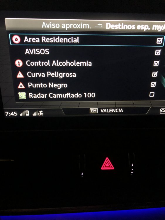

choto1976 Publicado 6 de Febrero del 2019 Denunciar Publicado 6 de Febrero del 2019 hace 47 minutos, alagar27 dijo: una duda que tengo, supuestamente como me comentas con esto has colgado si meto esto en la sd y de ahi al coche y lo instalo me avisaria y me aparecerian en el navegador todos los pois de radares excepto los de puntos negros y aproximacion punto residencial como los de curvas peligrosas al marcarlo en el coche y con esto al ser solo una categoria de poi podria seleccionar nueve categorias mas entre gasolineras, farmacias y etc..... para me avise o que. un saludo Si es así sería muy bueno para gente que le gusta meter poids como restaurantes y demás. Lo probaré mañana también que yo paso todos los días por uno de 120 y otro de tramo Responder
choto1976 Publicado 6 de Febrero del 2019 Denunciar Publicado 6 de Febrero del 2019 hace 1 hora, eklalj dijo: Solo tienes que instalar estos ficheros de radares en tu A4; e indicarle al navegador que te avise solamente con la categoría "AVISOS". Si mis cálculos no fallan, verías todos los radares individualizados en tu pantalla del navegador, y te iría avisando de todos ellos. Es tan fácil como copiarlos a un pendrive o tarjeta SD, actualizar en el menu del MMI, y ponerle los avisos solo a esa categoría de POIs llamada "AVISOS". Me he dirigido a ti, porque he visto que eres el alma de este hilo, y con el animo de que tuvierais la posibilidad de ver cada tipo de radar. Pero por supuesto, eres libre de probarlo o no. Gracias de todas formas Y si no es mucho preguntar, cómo lo has hecho para poder darle cada icono a su radar y que salgan individualmente Responder

eklalj Publicado 7 de Febrero del 2019 Denunciar Publicado 7 de Febrero del 2019 hace 6 horas, alagar27 dijo: una duda que tengo, supuestamente como me comentas con esto has colgado si meto esto en la sd y de ahi al coche y lo instalo me avisaria y me aparecerian en el navegador todos los pois de radares excepto los de puntos negros y aproximacion punto residencial como los de curvas peligrosas al marcarlo en el coche y con esto al ser solo una categoria de poi podria seleccionar nueve categorias mas entre gasolineras, farmacias y etc..... para me avise o que. un saludo Hola. Te deberían aparecer todas las categorias de TODOPoi, incluyendo puntos negros, curvas peligrosas, etc ... Lo único que he hecho es eliminar esos puntos de los avisos. O sea, que los puntos negros se verían en pantalla, pero no avisaría (aunque si queréis se podrían meter también ) y... efectivamente; como todos los avisos de todos los radares están unidos en la categoría avisos. Si podéis poner avisos hasta en 10, los otros nueve los podríais asociar a cualquier otro tipo de punto de interés Responder
eklalj Publicado 7 de Febrero del 2019 Denunciar Publicado 7 de Febrero del 2019 hace 5 horas, choto1976 dijo: Y si no es mucho preguntar, cómo lo has hecho para poder darle cada icono a su radar y que salgan individualmente Pues con POIBase he hecho lo que hago siempre para mi A6. Descargarme las 30 categorias por separado y cada una con sus iconos que yo mismo preparé. Aparte de eso. Lo que se me ocurrió fue unir todos los ficheros .csv con las coordenadas en otro csv único. Es decir, he creado una categoría llamada AVISOS con los más de diez mil puntos que suman las 30 categorías (es muy sencillo de hacer). Y para esa categoría que tiene “duplicadas” todas las coordenadas de las otras 30, he creado un icono transparente, para que no tape a los iconos individualizados. Y eso es lo que quiero que probéis. Si realmente los iconos se ven bien, y si avisa en todos ellos. Reumiendo: si TODOPoi nos da una suma de 10800 puntos (por ejemplo), mis ficheros tienen 21600, ya que todos están duplicados (para los avisos) no se si me he sabido explicar. si funciona. Podría poner un tutorial de como lo hice Responder
choto1976 Publicado 7 de Febrero del 2019 Denunciar Publicado 7 de Febrero del 2019 hace 10 minutos, eklalj dijo: Pues con POIBase he hecho lo que hago siempre para mi A6. Descargarme las 30 categorias por separado y cada una con sus iconos que yo mismo preparé. Aparte de eso. Lo que se me ocurrió fue unir todos los ficheros .csv con las coordenadas en otro csv único. Es decir, he creado una categoría llamada AVISOS con los más de diez mil puntos que suman las 30 categorías (es muy sencillo de hacer). Y para esa categoría que tiene “duplicadas” todas las coordenadas de las otras 30, he creado un icono transparente, para que no tape a los iconos individualizados. Y eso es lo que quiero que probéis. Si realmente los iconos se ven bien, y si avisa en todos ellos. Reumiendo: si TODOPoi nos da una suma de 10800 puntos (por ejemplo), mis ficheros tienen 21600, ya que todos están duplicados (para los avisos) no se si me he sabido explicar. si funciona. Podría poner un tutorial de como lo hice Lo sé unir los csv no es problema con Texedit del .Mac, sólo es copiar y pegar, lo de los iconos y duplicados es lo que no me queda claro, pero si funciona y no te molestia el tutorías no estará mal, yo los tengo ya preparados para mañana probarlos, por la mañana pasaré por uno de 120 y ya por la tarde volveré a parar por ese y por uno de tramo, ya te contaré como han ido. Responder
alagar27 Publicado 7 de Febrero del 2019 Denunciar Publicado 7 de Febrero del 2019 hace 29 minutos, eklalj dijo: Hola. Te deberían aparecer todas las categorias de TODOPoi, incluyendo puntos negros, curvas peligrosas, etc ... Lo único que he hecho es eliminar esos puntos de los avisos. O sea, que los puntos negros se verían en pantalla, pero no avisaría (aunque si queréis se podrían meter también ) y... efectivamente; como todos los avisos de todos los radares están unidos en la categoría avisos. Si podéis poner avisos hasta en 10, los otros nueve los podríais asociar a cualquier otro tipo de punto de interés Ok, ya los tengo en la sd a falta de meterlos en el coche e instalar. Responder
alagar27 Publicado 7 de Febrero del 2019 Denunciar Publicado 7 de Febrero del 2019 hace 23 minutos, eklalj dijo: Pues con POIBase he hecho lo que hago siempre para mi A6. Descargarme las 30 categorias por separado y cada una con sus iconos que yo mismo preparé. Aparte de eso. Lo que se me ocurrió fue unir todos los ficheros .csv con las coordenadas en otro csv único. Es decir, he creado una categoría llamada AVISOS con los más de diez mil puntos que suman las 30 categorías (es muy sencillo de hacer). Y para esa categoría que tiene “duplicadas” todas las coordenadas de las otras 30, he creado un icono transparente, para que no tape a los iconos individualizados. Y eso es lo que quiero que probéis. Si realmente los iconos se ven bien, y si avisa en todos ellos. Reumiendo: si TODOPoi nos da una suma de 10800 puntos (por ejemplo), mis ficheros tienen 21600, ya que todos están duplicados (para los avisos) no se si me he sabido explicar. si funciona. Podría poner un tutorial de como lo hice Yo mañana lo pruebo y eso y estaria bien lo del tuto para cuando hayan actualizaciones en todopoi y eso Responder
choto1976 Publicado 7 de Febrero del 2019 Denunciar Publicado 7 de Febrero del 2019 Bueno probados, tengo que decir que no me han ido bien, los de 120 por lo que paso no están no los marca donde deberían estar, el de tramo no me lo a indicado en el mapa, no he pasado por él pero no veía el icono y cuando he ido a marcar los que yo quería solo me deja marcar 10, así que tenemos la misma, solo 20 poids. Por mi parte dar las gracias al compañero por el esfuerzo pero no me han servido. Igual a otro si que les va bien y yo he hecho algo mal, así que esperaremos más opiniones. Como se ve en las fotos están todos los iconos y podrías seleccionar los que quieras pero solo 10, con esa limitación que tenemos los de tramo ya nos quitan 2 cuando se puede hacer en uno y de esa manera los fijos no habría forma de ponerlos todos. Responder
