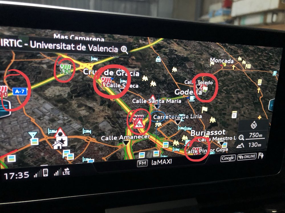

choto1976 Publicado 7 de Febrero del 2019 Denunciar Publicado 7 de Febrero del 2019 Bueno los he vuelto a poner, he dejado marcados algunos fijos como se ve en la foto y el de avisos en general, en el mapa como veréis en la foto salen todos, ahora los probaré y luego diré lo que avisa, el mensaje que sale y el pitido Responder

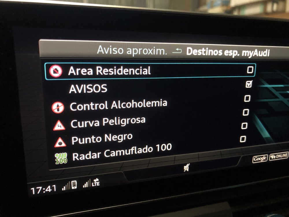

choto1976 Publicado 7 de Febrero del 2019 Denunciar Publicado 7 de Febrero del 2019 Esta pestaña la he dejado activada solo, para ver si me avisa o habría que activar alguna mas Responder

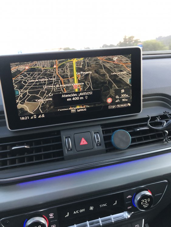

choto1976 Publicado 7 de Febrero del 2019 Denunciar Publicado 7 de Febrero del 2019 Bueno probadla, funcionan perfectos, me a cantado los camuflados, fijos y tramo, el aviso es el de siempre y en pantalla veréis lo de avisos, en la foto lo veréis. Lo bueno que tiene que el que quiera añadir más poids lo puede hacer y marcarlos, le quedan 9 libres. La única pega que le pongo pero es en mi caso, es que siempre sale aviso en pantalla, no pone la velocidad, para eso te tendrías que fijar en el icono, pero como digo es cosa mía y mi costumbre es mirar lo que pone no la pantalla. Que cante los camuflados se puede arreglar no incluyéndolos y así con los demás que no interesarán. No sé si activando la pestaña del radar de 120 en pantalla saldría el aviso de 120, lo probaré. También cambiaría los iconos y podría otros, tipo como los que puso otro compañero, pero eso va a gustos. Asi que en general me gusta este formato y si al compañero no le importa poner el tuto sería genial saber hacerlo de otra manera e ir probando hasta dar con lo que nos guste más. Responder

eklalj Publicado 7 de Febrero del 2019 Denunciar Publicado 7 de Febrero del 2019 Me alegro mucho de que funcionen. Teóricamente tenía que ser así. Pero es importante poner que avise solamente en la categoría AVISOS. Porque si se pone que avise en AVISOS y en otra que también esté incluida en la anteriores el sistema tendría que avisar simultáneamente esa duplicidad, y puede que se vuelva un poco loco. Otra cosa es que dentro de la categoría AVISOS no se quiera incluir todo. Si se incluyeran solo los fijos, semáforos, tramo y túnel (que son todos fijos); no avisaría en los camuflados. De hecho, yo lo haría así. En los iconos, por supuesto, cada cual tiene sus gustos. Yo me he ido creando varios y al final me quedé con estos. Pero para gustos, colores. En cuanto tenga un rato intento poneros un "tuto" de como hacerlo. Porque la verdad es que creo que pudiendo tener visualmente todas las categorías con iconos diferentes, y poner juntos todos los que queráis que os avise para utilizar solo una de las 10 posibilidades que tenéis de aviso, se gana mucho con respecto a lo que estabais haciendo ahora. (Aunque también hay gustos para esto. Y lo entiendo) Saludos ... Responder
