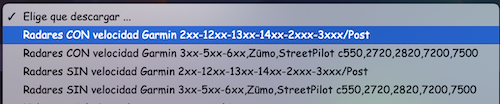

La siguiente pantalla nos pide que seleccionemos el modelo de GPS, y yo elijo "Garmin/Magellan".
A continuación, aparece otra pantalla con otro menú desplegable para que seleccionemos que tipo de radares queremos descargar. Yo utilizo la primera opción, como veis en la siguiente imagen:

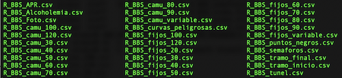

Os deberían quedar 30 ficheros con extensión .csv de las 30 categorías que tiene TodoPOI. Son estos 30:
923008233_Screenshot2019-02-07at19_50.49copy.png.7a442f1cdd2fd520b85846a5e6bfe9e5.png
Como PoiBASE solo admite 30 categorías. Tenemos que borrar una de las descargadas de TodoPOI, para no sobrepasar ese límite.
Podéis borrar la que queráis. Yo he elegido la que se llama R_BBS_fijos_20.csv, ya que solo contiene un radar en una plaza de una ciudad de Vizcaya.

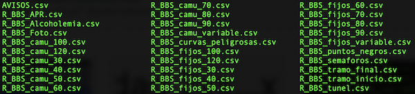

Ya estamos en la carpeta donde están los 29 ficheros .csv (lo podéis comprobar con el comando DIR para windows, o ls para Mac o linux)
Ahora, para concatenar todos los ficheros de coordenadas que nos apetezca en uno único llamado por ejemplo AVISOS.csv, lo único que hay que ejecutar es un comando.
En este ejemplo, voy a seleccionar para avisos todos los ficheros de radares fijos, los de tramo, los de semáforos, y los de túnel (todos los fijos, vamos). Y por lo tanto solo nos avisaría de estos cuando en el coche seleccionemos que nos avise en la categoría que vamos a llamar AVISOS. Y el resto se verán en la pantalla del navegador, pero no avisará.
El comando sería:
           En Windows habría que teclear...  TYPE  *fijos*  *tramo*  *semaf*  *tunel*  >  AVISOS.csv
           En un Mac o en Linux habría que teclear ...  cat  *fijos*  *tramo*  *semaf*  *tunel*  >  AVISOS.csv

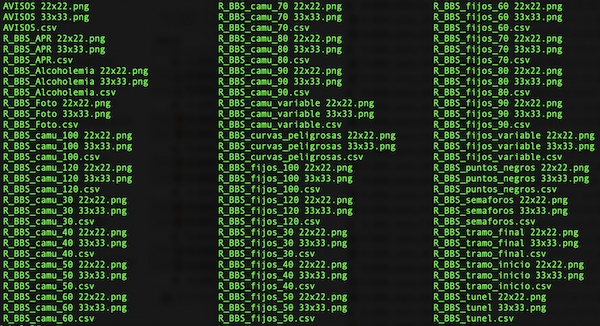

Y los ficheros resultantes serían estos (fijaros que ya no están los radares fijos de 20, y aparece el fichero AVISOS.csv
