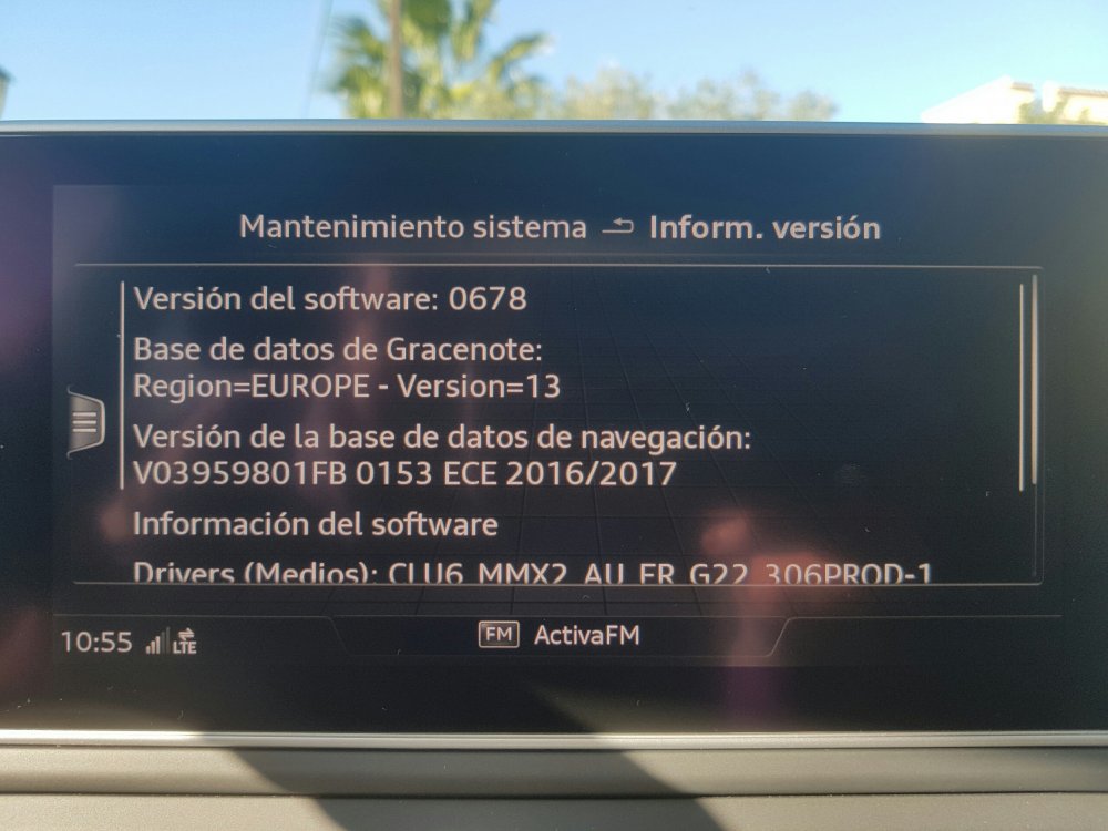

alagar27 Publicado 25 de Mayo del 2017 Denunciar Publicado 25 de Mayo del 2017 hace 8 minutos, nigel55 dijo: Si tienes la versión Plus del MMI, debería irte sin ninguna actualización. El error ese daba por un problema que tenían en los servidores de Audi, y afectaba a todos los modelos fabricados a partir de Diciembre de 2016 con MMI Plus, versión de software 0917 y mapas del 2017. Una vez que corrigieron el problema en Audi, nos empezó a ir a todos. Tampoco habría que descartar que se haya vuelto a reproducir, y vuelvan a tener el mismo problema. Yo hace tres semanas que no lo he vuelto a probar. El problema del compi es que le salia el error de que no cargaba la pagina pero si se le enviaba al coche pero luego le sale que los datos son obsoletos Responder
eleanor1988 Publicado 25 de Mayo del 2017 Denunciar Publicado 25 de Mayo del 2017 como puedo mirar la version del software??? Responder
alagar27 Publicado 25 de Mayo del 2017 Denunciar Publicado 25 de Mayo del 2017 hace 2 horas, eleanor1988 dijo: como puedo mirar la version del software??? Entrando en los ajustes Tienes que buscar esto Responder
eleanor1988 Publicado 26 de Mayo del 2017 Denunciar Publicado 26 de Mayo del 2017 hoy lo he llevado al taller y me han dicho que tengo versión de software 0148 Responder
alagar27 Publicado 26 de Mayo del 2017 Denunciar Publicado 26 de Mayo del 2017 hace 4 minutos, eleanor1988 dijo: hoy lo he llevado al taller y me han dicho que tengo versión de software 0148 no era necesario llevarlo solo para eso, tu mismo lo podias comprobar. pues teniendo esa version y si llevas mmi plus diles que te lo actualicen porque es ya bastante antigua Responder

OSVALDOA4AVANT Publicado 8 de Junio del 2017 Denunciar Publicado 8 de Junio del 2017 Buenos días, ya tengo la versión MMI 0159 y los POIs cargados desde la SD. Todo OK! Responder
