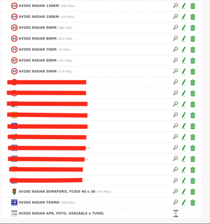

choto1976 Publicado 14 de Mayo del 2020 Denunciar Publicado 14 de Mayo del 2020 hace 1 hora, rgrgjg dijo: Los que están tachados, ¿cuáles son? ¿en los archivos no se pueden ver las categorías o modificarlos nosotros? Los que estan tachadosestan ya agrupados en otros poids, estan tachados por que se me paso hacer la foto buena y aproveche esa. Las categorias las ves en la foto, veras unos sueltos y las demas categorias agrupadas para que quepan los 10 poids en el coche, no puedes modificar tu nada, para modificar es hacerlo todo nuevo y poner lo que tu quieras donde quieras. Responder

rgrgjg Publicado 14 de Mayo del 2020 Denunciar Publicado 14 de Mayo del 2020 hace 4 minutos, choto1976 dijo: Los que estan tachadosestan ya agrupados en otros poids, estan tachados por que se me paso hacer la foto buena y aproveche esa. Las categorias las ves en la foto, veras unos sueltos y las demas categorias agrupadas para que quepan los 10 poids en el coche, no puedes modificar tu nada, para modificar es hacerlo todo nuevo y poner lo que tu quieras donde quieras. Genial, gracias. La verdad que me gusta como los tienes organizados, pero quisiera aprender a hacer los míos... lo que pasa que en el programa poibase me pierdo un poco... ¿No tienes movidas de esas de controles de alcohol, ni curvas ni cosas así no? No porque lo quiera, es solo por saber, a mi esos poi no me interesan. Gracias de nuevo Responder
