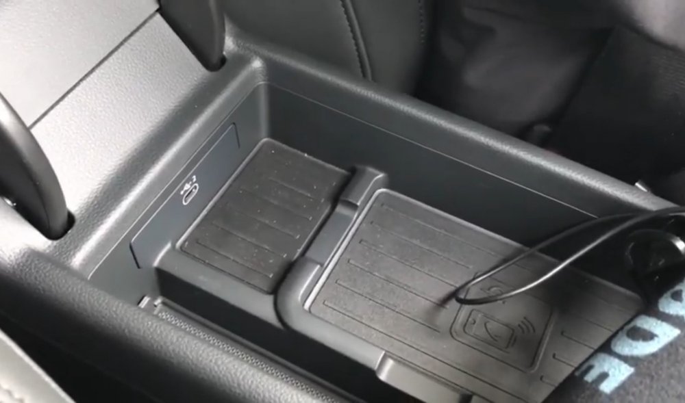

AIonso Publicado 21 de Agosto del 2020 Denunciar Publicado 21 de Agosto del 2020 Para los que pudiéramos tener problemas con el tema de los radares en el MMI Plus y no queremos andar poniendo aparatejos cables en el salpicadero, acabo de verificar que en mi reposabrazos llevo un USB (dentro de la phone box) al que podría conectar de forma permanente un móvil, dejándolo en la bandeja de carga inalámbrica, que al conectarse por bluetooth al coche (al arrancarlo) lanzará la app Radarbot (tiene esta opción) y me fuera cantando los radares con la pantalla desactivada, dentro de la phone box. El móvil se cargaría mientras esta el coche encendido y luego tiraría de su propia batería de móvil. En mi caso, con 4.500 me aguanta varios días sin tocarlo, y si se activa el ahorro de batería (por ejemplo, al desconectarse del bluetooth) podría llegar a la semana. Lo ideal sería en el MMI que imagino acabaremos pudiendo pero bueno es una idea. También se puede aprovechar para tener en ese móvil música para reproducirla en el coche desde el MMI. Saludos! Responder
