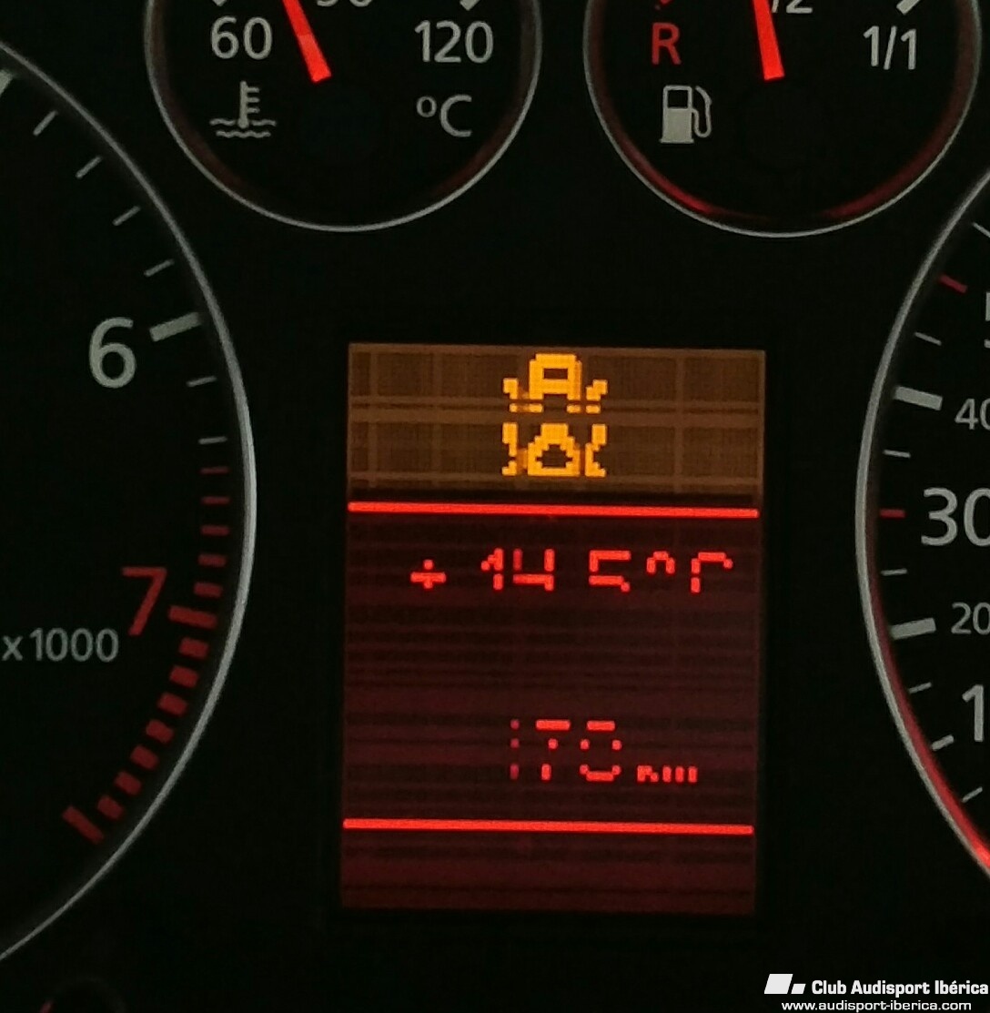

Buenos dias compañero
Es un fallo de luces
Aqui te dejo un corte del manual
Un saludo y Felices Fiestas..

Jajajaja..eso te iba a decir yo por la mañana..
...viendo marcianitos en el FIS na mas encender y encima pitando a lo loco
normal que te acongojes...jajajaja

Que va si es muchísimo más fácil de lo q te imaginas desmontarlo y montarlo la pieza de plástico que esta encima del volante sólo tiras para arriba y sale y se sen los tornillos (2 ) destornillas y ya tiras el cuadro para fuera detrás sólo tiene 1 enchufe o 2 da igual que son como euroconectores desenchufas y listo no hay que ser ni mecánico tampoco saber mucho
Enviado desde mi GT-I9060I mediante Tapatalk
Desmontar el cuadro es sencillo, como te dicen. Dos tornillo y fuera. Yo lo hice en mi A3 para cambiar el FIS que se veía como el tuyo.
Ten la precaución de desconectar la bateria para quitarlo y hasta que lo vuelvas a poner, o después tendrás fallo del inmovilizador seguramente.
A mi me costó 150€ en Valencia.

Entiendo que habláis de desmontar el cuadro y llevarlo a reparar
Por lo que yo se y lo hemos hablado varias veces en un grupo de reput*dos A6seros de este foro
Se necesita tener alimentación mientras se hace (hay que fabricarse los cables para los conectores) para poder ajustar a cero el cuadro y probar FIS después de soldarlo
y un equipo de soldadura profesional para desoldar y soldar los pines
Ya que las pistas son delicadisimas..
