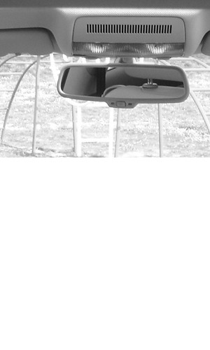

Jorcri Publicado 8 de Abril del 2005 Denunciar Publicado 8 de Abril del 2005 acabo de venir con el coche, tengo malas noticias, no se me activa el barrido de los limpias de alante solo, no es automatico, lo tengo ke hacer manual coñe,pero si el paquete era todo junto, sensor luces+lluvia+retro antideslumbrante, fijate que el retro lleve el soporte mas grande que los normales, vamos que va desde el cristal y se junta con el techo, ya que por ahi tienen que pasar los cables, si es el que va pegado en medio del cristal pues no!!! un salduo!!! Responder
MONOCABRON Publicado 8 de Abril del 2005 Autor Denunciar Publicado 8 de Abril del 2005 si lo tiene todo! todo todo! aki os dejo una fotito, y me decis el que Responder
