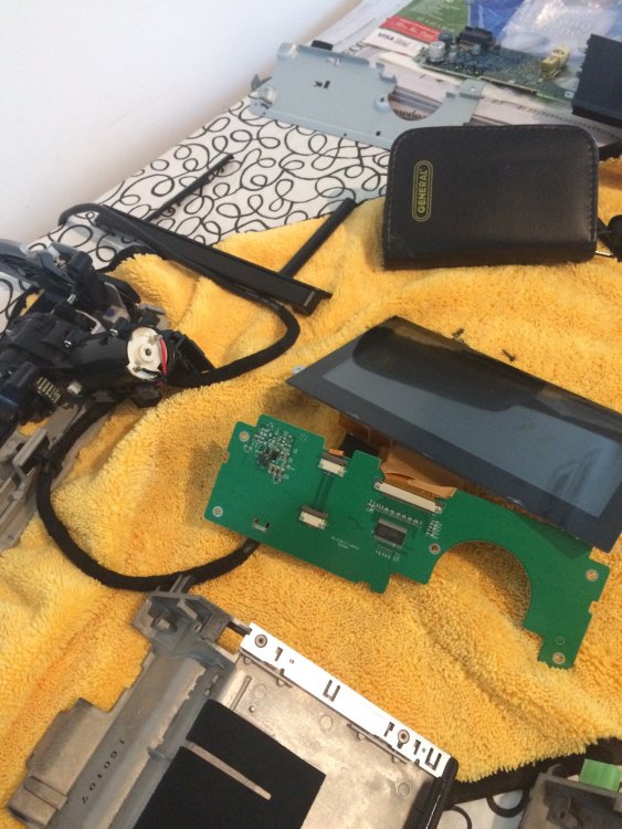

Martinlop Publicado 21 de Diciembre del 2017 Denunciar Publicado 21 de Diciembre del 2017 Tal vez sirve el aporte. Luego de haber instalado todo el kit, encintado y comprobado que subía y bajaba la pantalla bien, cables en su lugar y guantera casi toda atornillada.... pongo el embellecedor encima del lcd. Ooopssss dejo de subir y bajar. Saco embellecedor y sube y baja perfecto. En varios idiomas me acordé de toda la familia del chino, y especialmente de su madre. Conclusion: la pantalla que Vino armada tenía una ligera curvatura, o era gruesa, o tenía el ángulo diferente. Pero no pasaba por la abertura al girar del embellecedor. Resolucion: desarmar el bastidor de aluminio OEM y desarmar el chino. Intercambiar los componentes (led Screen y placa electrónica) ayudándome con este vídeo de navitouch. (Link) https://youtu.be/gVt5DzADiwo arme todo de nuevo (con algún que otro problema que luego relataré) pero finalmente quedó. Gracias Fraile Jorge y el resto de la banda de españoles cojudos que se animan a meter mano en estos vehículos de alta gama. Abrazo. Responder
