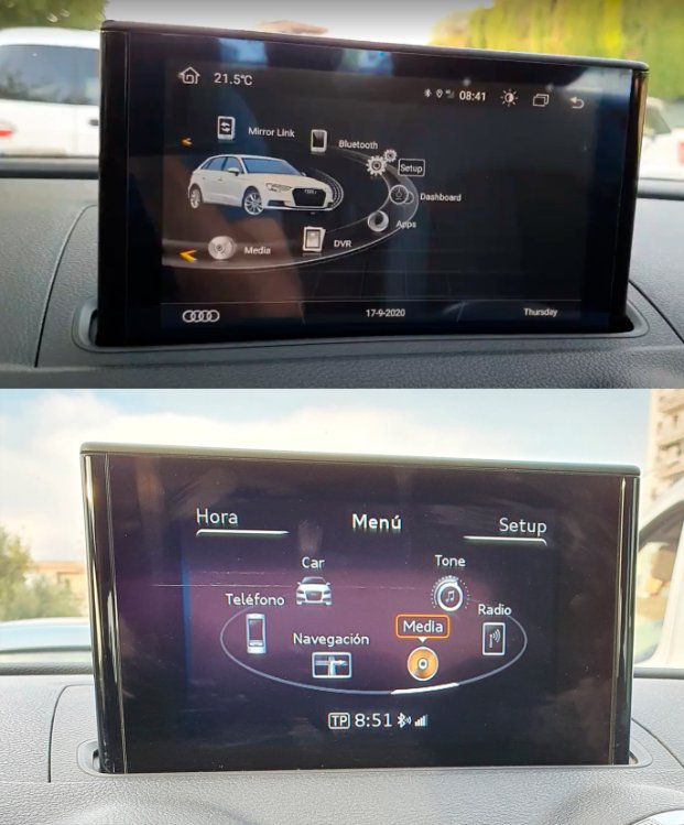

Ya me llegó el cable, lo puse y perfecto. Ahora sólo me falta un pequeño "detallito" me tiene frito, y es que cuando ponía el MMI en pantalla se quedaba en negro. Investigando con el vendedor, me dijo de entrar en un modo oculto y cambiar la resolución de la entrada del MMI para que sea "compatible" pues probando todas las resoluciones al final hay una la 240x400 o algo así que se ve.... pero se ve descentrado... después de mil mensajes y pruebas, me dice que me enviará un firmware para meter en la SD y probar hacer una actualización y probar. El tema que la SD ya tengo todo el coche cerrado.... la próxima semana he quedado con el instalador que me lo hizo y a ver si de una vez lo dejamos listo. LA verdad que va muy bien, y muy muy fluida. Ya pillé un android 10, 4RAM, 64GB y 8 cores creo. Bueno la más top que vi. Decir que la calidad del panel LCD no me convence nada, es como de tablet de estas malas, pongo mi Samsung al lado y abro en ambos google maps, y es que en la del coche se ve todo blanquecino que ni se distinguen las calles con el fondo blanco... Miraré de trastear el android para jugar con contrastes y brillos a ver si mejora. Ojalá vendieran paneles oled jeje...

Si te vi el mensaje de la resolución, pero la verdad que el mío no tiene para cambiar eso y no sé decirte exactamente la resolución del MMI, creo que viene en el manual. De todas formas si se soluciona con una actualización mejor.
Lo del brillo yo lo controlaba con la la aplicación esa de brillo --> https://play.google.com/store/apps/details?id=pt.bbarao.nightmode
puedes ver la diferencia de contraste aquí:
En la realidad se ve mejor, quizás eso te ayude. Baja el brillo todo lo que quieras, del 100% al 0%, yo de noche lo ponía al 30% para que no me molestase.

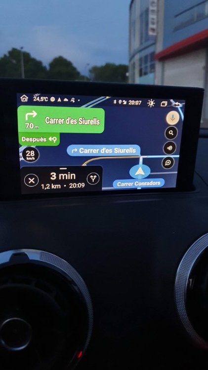

He estado todo el finde toqueteando y desde los menús ocultos de android 10 he podido ajustar varias cosas como tamaño de letra, tipografías (tipo accesibilidad), filtro de luz azul, mezcla de colores, y toqueteando toqueteando, he ganado mucho. Incluso el propio sistema ya diferencia entre horario diurno y nocturno, con lo cual de día lo tengo con más brillo y por la noche con menos (o eso creo a falta de probar bien). También decir que las APPs en fondo negro se ven mejor que en fondo blanco... raro que un panel LCD tenga más problemas con los blancos que con los negros, pero así es. El maps en negro se ve muy bien. La put*da es que Maps todavía no soporta modo oscuro 100%, y hasta que no navegas a una dirección y estás en el mapa nada más entrar, siempre es blanco y me jode toda la experiencia jajajja... Bueno a ver si esta semana puedo actualizar firmware que me pasó el vendedor y resuelvo lo de la resolución del MMI que es una pena.
