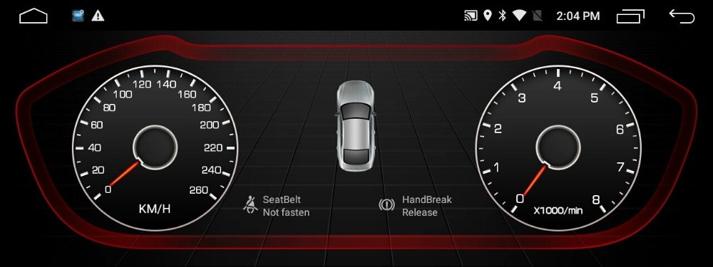

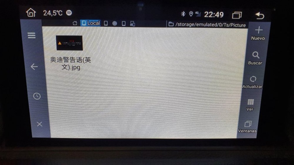

ttalonso Publicado 28 de Septiembre del 2020 Denunciar Publicado 28 de Septiembre del 2020 (editado) buenas, pues llevo ya una semana jugando a tope con ella, y claro, tiene lo bueno de que puedes hacer mil cosas, y lo malo, de que hay cosas "simples" que se complican... A ver si alguien sabría hacer lo siguiente: - Me gustaría quitar el mensaje de aviso de inicio, por lo que he encontrado en una carpeta hay un .jpg que es esa imagen. Lo he substituido por otra imagen que he hecho con mismo nombre chino, pero no me lo aplica... - Hay una APP que se llama dashboard, que pilla velocidad, revoluciones, cinturón, puerta abierta del coche... y está interesante. Lo que la APP en si es fea. He visto otras APPs de Dashboard en la Play Store que claro, son alucinantes al lado de esta, pero no se si hay alguna que pueda pillar todos estos datos del MMI de Audi, y no haga falta llevar siempre conectado un ODB2 de esos. Editado 28 de Septiembre del 2020 por ttalonso Responder

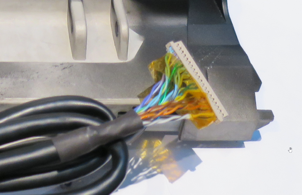

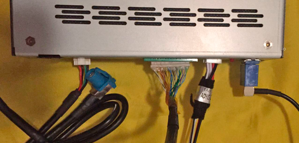

alexis23 Publicado 27 de Junio del 2023 Denunciar Publicado 27 de Junio del 2023 Hola mi nombre es Alexis soy de argentina compré un Audi a3 2014 y me vino con esa pantalla instalada el problema es que tiene 8 cables salidos y no sé cuál va en cuál...alguno tendrá el diagrama de la ficha que va a la pantalla ? Responder
FrA1l3 Publicado 24 de Julio del 2023 Autor Denunciar Publicado 24 de Julio del 2023 En 27/6/2023 a las 4:42, alexis23 dijo: Hola mi nombre es Alexis soy de argentina compré un Audi a3 2014 y me vino con esa pantalla instalada el problema es que tiene 8 cables salidos y no sé cuál va en cuál...alguno tendrá el diagrama de la ficha que va a la pantalla ? Hola Alexis, bienvenido! Tengo esta foto del cable: Y en esta se ven peor los colores de los cables, pero al menos se ve la posición: A ver si te sirve, saludos! Responder
