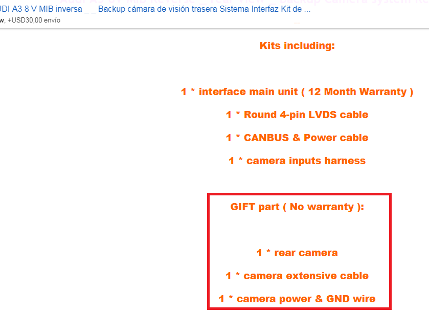

Aiza Publicado 2 de Febrero del 2018 Denunciar Publicado 2 de Febrero del 2018 ahora mismo tienen este pack por unos 150 euros con envio mas o menos https://www.ebay.es/itm/112752293526?ul_noapp=true no se, yo me estoy pensando pillarlo ya que el precio esta rebajado temporalmente.. por lo del año nuevo chino o algo asi... Responder
FrA1l3 Publicado 2 de Febrero del 2018 Autor Denunciar Publicado 2 de Febrero del 2018 hace 1 hora, Aiza dijo: ahora mismo tienen este pack por unos 150 euros con envio mas o menos https://www.ebay.es/itm/112752293526?ul_noapp=true no se, yo me estoy pensando pillarlo ya que el precio esta rebajado temporalmente.. por lo del año nuevo chino o algo asi... Hola! Ese mismo kit lo puso un compañero por aquí la semana pasada y no le recomendé la compra. Si te fijas te dice que compras el kit de cables y te regala la cámara trasera y delantera ambas sin garantía..... vamos que es cuanto menos, un poco raro... Y más si tenemos en cuenta que las interfaces de video solas rondan los 200€ Yo no me arriesgaría a comprarlo, pero vamos es mi opinión. saludos!! Responder
Aiza Publicado 2 de Febrero del 2018 Denunciar Publicado 2 de Febrero del 2018 hace 2 horas, FrA1l3 dijo: Hola! Ese mismo kit lo puso un compañero por aquí la semana pasada y no le recomendé la compra. Si te fijas te dice que compras el kit de cables y te regala la cámara trasera y delantera ambas sin garantía..... vamos que es cuanto menos, un poco raro... Y más si tenemos en cuenta que las interfaces de video solas rondan los 200€ Yo no me arriesgaría a comprarlo, pero vamos es mi opinión. saludos!! Si.... por eso dudo tanto.... es verdad que no dá muy buenas sensaciones... Responder
