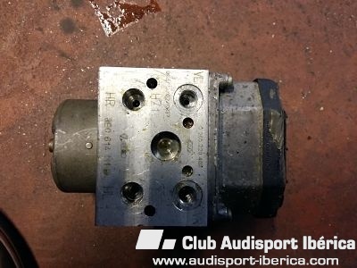

Dejo fotos de todo y si alguien necesita cualquier otro dato que no dude en decirmelo.
Un saludo y muchas gracias de antemano.
No veo bien la referencia de Bosch que va grabada en el hidráulico de la foto creo que es 0265220405 ó 407, si es así corresponde con la ref de Audi que termina en B, pero no es igual que la que termina en C
La ref Bosch del módulo electrónico de ese grupo hidráulico( el que termina en B) es 1273004283 y tiene un PVP de 530€ + IVA
Te doy la referencia por si lo encuentras por ahí a mejor precio ( Ebay, desguace, etc....)
Asegúrate que es el módulo lo que está mal, porque si fuera el hidráulico no despieza, tendría que ser el grupo completo y ya no se suministra, entonces si que tendrías que buscar en desguace, aparte de que si se suministrara tendría un precio desorbitado
Si no lo encuentras a buen precio y te interesara nuevo pónme un MP

Muchisimas gracias por tu respuesta.... efectivamente el numero que has referenciado es el que aparece en la centralita... en la B,,, o sea que la referencia del modulo electronico es la que me has indicado (el modulo esta desgastado y desconocia ese dato.. muchas gracias).
