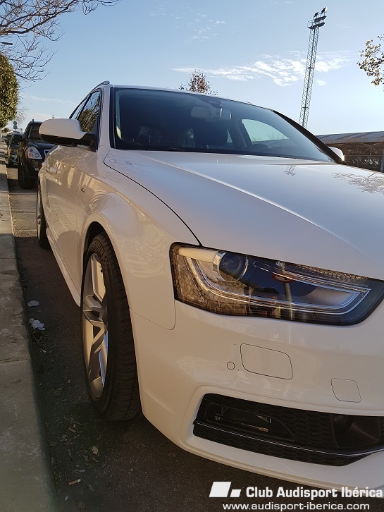

Hola a todos:
He cambiado las llantas porque me ha surgido una muy buena ocasión, y quería comentar con vosotros si es normal, que imagino que si,que sobresalgan más las ruedas como si llevara "separadores", hasta en el concesionario Audi que me las cambiaron, se sorprendieron de como quedaban, que sinceramente me encanta, tiene un aire más "brutote", adjunto las fotos para ver que os parece.
Aprovecho para desearos unas felices fiestas y un prospero año nuevo.
Si te fijas la rueda delantera sobresale un poco de la aleta. Yo diria que esas llantas son de un A5, que si, que quedan brutales, pero si son ET29 (lo puedes comprobar en el interior de la llanta) no son legales en un A4 y vas a tener problemas en ITV.
Nuestros coches llevan ET 45-47, asi que creo que el minimo es ET31.
Comprueba una llanta y sales de dudas.
Por cierto, esas mismas que llevas puestas ando buscando yo! Pero para A4!

Tengo esas mismas llanas originales del A4 y se aprecia a simplevista el ET menos de esas. En las mias el radio queda como inclinado dado que el centro de la llanta esta mas hacia dentro. Revisa lo que te comentaron... que igual puede suponer problemas de cara a futuras itv
Lógicamente me queda todo claro, las llantas son del A5 que se ha comprado mi hermano, por una historia un poco larga de contar, me las han puesto a mi en el concesionario Audi de Villalba, sin estrenar y con unos Pilot Sport 3, vi una buena ocasión porque me gustaban, pero ahora me hacéis dudar, en esa foto es donde más se nota, pero en vivo y en directo no es tan "cantoso". Lo que no llego a entender es como eso no te lo pueden advertir en un concesionario oficial, y más cuando después de ver el coche, les haces ese comentario.
El tema es que de A5 se ven michas de segunda mano pero en la ITV te pueden tumbar porque nuestros coches solo admiten hasta et31 en llanta de 8x18 y esas son et29.
Yo he visto las del A6 que son et35 y es una opcion que no se puede descartar porque quedan de lujo!

Esas llantas son de A5 claramente,
Lo que no me explico es que no se hayan dado cuenta en el conce, en fin.
Puedes tener problemas en itv. Una opción es estirar aletas delanteras para disimular
... O que un tornero les aumente unos milímetros de ET como hizo Cervantes
En el conce sabían de que coche era, básicamente porque ese A5 se lo entregaron a mi hermano una semana antes :frusty:
Realmente en vivo no parece ni mucho menos como lo transmite la foto, pero ahora estoy dudando. Creéis que puede afectar en un mínimo al consumo?, seguramente sea una paranoia mía.

Al consumo en absoluto, siempre y cuando tuvieras el mismo ancho de llanta antes que ahora... 245, independientemente del ET que tengas, eso siii como te dicen los compañeros, como en la ITV se pongan necios, date por fastidiado.

Gracias!!, pero pensaba que al estar un pelín más hacia fuera, por poco que sea, algo influiría en la aerodinámica, al no estar tan cubierta la rueda por el paso rueda.
Buenas;
Lo que si le ha pasado a algún compañero con llanta 8,5jx18 ET 29 + suspensión s line es que le rozaban alguna vez. Creo que con el ancho 8J ya no rozan y la única pega que puedes tener es con las ITV.
Y otro problema de " ir fuera de la legalidad" es el de los seguros que se agarran al un clavo ardiendo. Si tuvieras algún percance y se dan cuenta del detalle, igual se pueden excusar en ello para no pagar.
