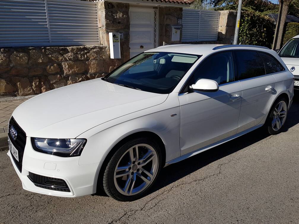

Joaquin Gomez Publicado 30 de Diciembre del 2016 Autor Denunciar Publicado 30 de Diciembre del 2016 Esas llantas tambien las lleva el A6 y son 8x18 et35 y a nuestros A4 le tienen que quedar brutales (y sin problemas de ITV). Si no puedo comprarle las del A4 a un compañero del foro probablemente sera por las que me decante. [emoji123][emoji12] Enviado desde mi iPhone utilizando Tapatalk Hola Harigami, no estoy convencido de que sean et35, en principio según han comentado por aquí son et29, pero desde luego que quedan muy bien, bajo mi humilde opinión. Esta foto la he hecho ahora, yo creo que no se nota demasiado. Responder
Harigami Publicado 30 de Diciembre del 2016 Denunciar Publicado 30 de Diciembre del 2016 Creo que no me he explicado bien. Las mismas llantas tienen diferente ET segun para que coche esten diseñadas. Las tuyas son de un A5 y en principio son et29. Pero el A6 tambien tiene esas llantas (son las que yo quiero) y son et35 Las de nuestros A4 son Et47. Pero hay el mismo modelo de llanta para los 3 coches. Enviado desde mi iPhone utilizando Tapatalk Responder
Joaquin Gomez Publicado 30 de Diciembre del 2016 Autor Denunciar Publicado 30 de Diciembre del 2016 Creo que no me he explicado bien. Las mismas llantas tienen diferente ET segun para que coche esten diseñadas. Las tuyas son de un A5 y en principio son et29. Pero el A6 tambien tiene esas llantas (son las que yo quiero) y son et35 Las de nuestros A4 son Et47. Pero hay el mismo modelo de llanta para los 3 coches. Enviado desde mi iPhone utilizando Tapatalk Más claro el agua, no sabía el et de los A6, seguramente que queden menos "brutas" las del A6, pero la ocasión a mi me ha venido así, y bueno, no son perfectas, pero han sido una ganga. Responder
