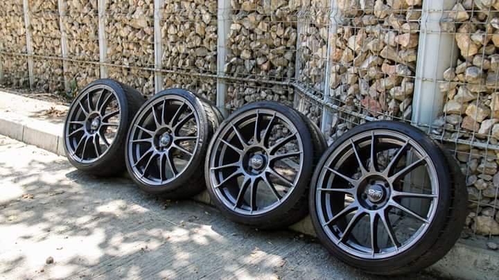

Vlad Publicado 6 de Julio del 2017 Autor Denunciar Publicado 6 de Julio del 2017 Las piezas empiezan a llegar Me estoy preparando para hacer la conversion a 2 din y meter la Ownice C500 y mientras tanto mi segundo juego de llantas BBS Speedline tambien en 19 Faltan piezas por llegar todavia . Responder

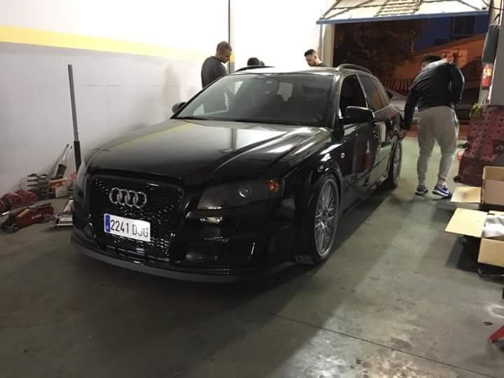

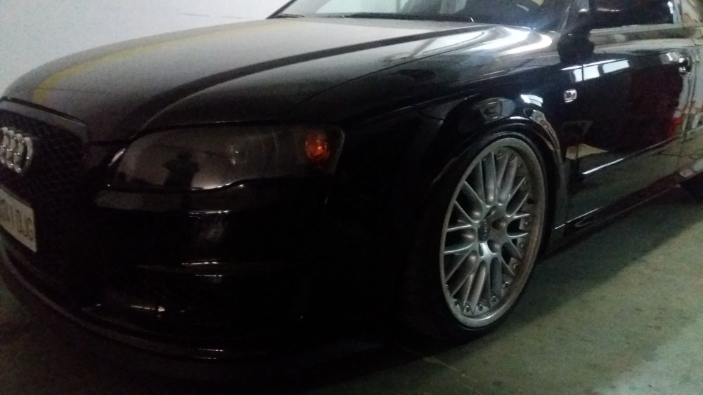

Vlad Publicado 8 de Julio del 2017 Autor Denunciar Publicado 8 de Julio del 2017 hace 9 horas, Placebo dijo: put* vlad......?? cab***azo ! Bueno , ayer por la noche acabamos de instalar la suspension y por las primeras impresiones os digo que es muy pero muy chula ,estoy muy sorprendido , he rodado unos 30 minutos para sentar la suspension y ver lo que hay que tocar y me quede muy sorprendido de que teniendo en cuenta que habra unos 3 o 4 mm entre la goma y la aleta roza muy poquito y eso por tener el ajuste de la dureza en minimo . Las llantas y los neumaticos tampoco ayudan son 9j et 33 y los neumaticos 235.35.19 sopongo que metiendo 215.35.19 o incluso 225.35.19 no habria problemas pero bastante problemas voy a tener a la hora de ser parado por la G.C y por lo menos los neumaticos quiero que esten la medida legal . Asi que de momento toca hacer pruebas , subir unos 6mm alante y 10 mm atras a ver que tal . Os dejo un par de fotos que hice ayer por la noche ( lo siento la camara del movil no me ayuda en absoluto ) Responder
