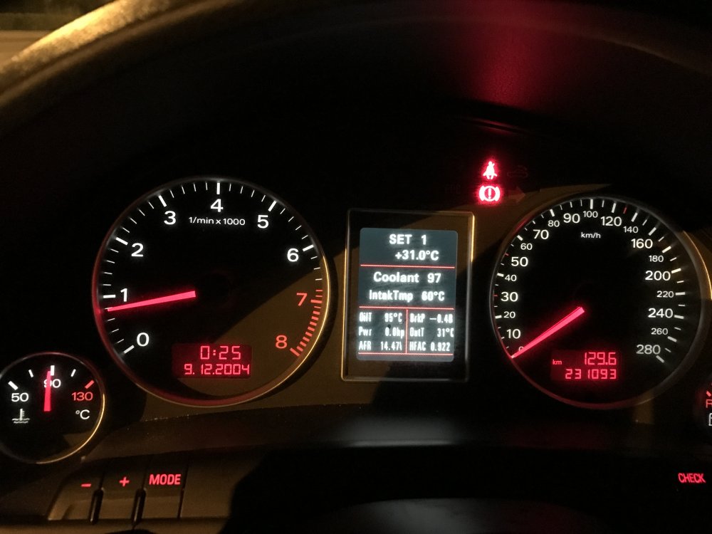

Vlad Publicado 4 de Noviembre del 2017 Autor Denunciar Publicado 4 de Noviembre del 2017 La semana que viene toca cambio de aceite asi que he optado por el nuevo Liqui Moly Molygen (el que se ve fluorescente con luz ultravioleta ) Os dejo un par de fotos Responder

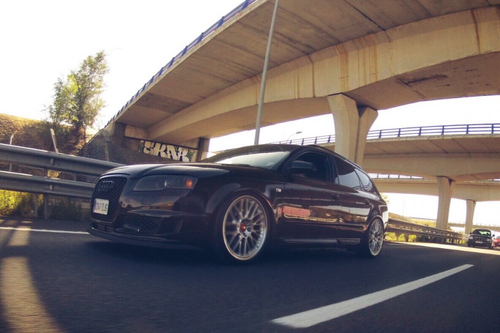

Jorge.bascu Publicado 28 de Enero del 2019 Denunciar Publicado 28 de Enero del 2019 Buenas tardes compañeros. Me acabo de comprar unas BBS Speedline como las de nuestro amigo @Vlad, y tengo una pequeña duda... ¿Pasan ITV en un B7? Tengo la duda porque las llevo con unas 255 35 19 y sobresalen de la carrocería. ¿Si monto una 235 35 19, pasaría? ¡Muchas gracias gente! Responder

Jorge.bascu Publicado 28 de Enero del 2019 Denunciar Publicado 28 de Enero del 2019 hace 13 minutos, JorgeQ dijo: mira en la ficha técnica que ruedas monta de serie.....y luego comprueba si las que vas a montar son equivalentes.....en esta pagina puedes mirarlo:http://www.itvasa.es/equivalencias.php Buenas tardes y gracias por responder tan rápido. Aunque es de ayuda, el problema no es por los neumáticos en si, sino más bien por el ancho de la llanta... Yo tengo claro que tanto con la 255 como con la 235 me pasa la ITV... El tema es si con estas llantas que son 19x9 ET33 me pasa... Porque no se si sobresalen de la carrocería... Por ello preguntaba a @Vlad, que las ha llevado puestas en su B7, como el mío pero Avant. Espero que me entendais y me podais echar un cable. Muchas gracias. Responder
