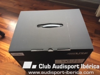

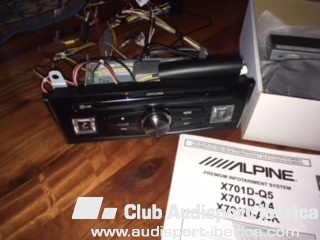

kike77 Publicado 20 de Enero del 2017 Autor Denunciar Publicado 20 de Enero del 2017 Buenas, deciros que ya está puesto y es una pasada cómo suena y además no se pierde ninguna de las funciones y os podía decir que vienen muchas más sobre todo en cuanto al sonido. Os pondré fotos y un video si se subirlo. Os quería hacer una pregunta a la gente que lo ha cambiado y es que al pasar el VAG me pone el módulo de la radio en rojo cómo error, en teoría sería normal ya que lo he sustituido, pero tb os pasa a la gente que habéis instalado los "CHINOS". Se lo voy a consultar a los de ALPINE, que por cierto muy majos.. Al final puse tb DVD-5300 X de alpine, junto con el modelo ALPINE X701D- Q5 Responder

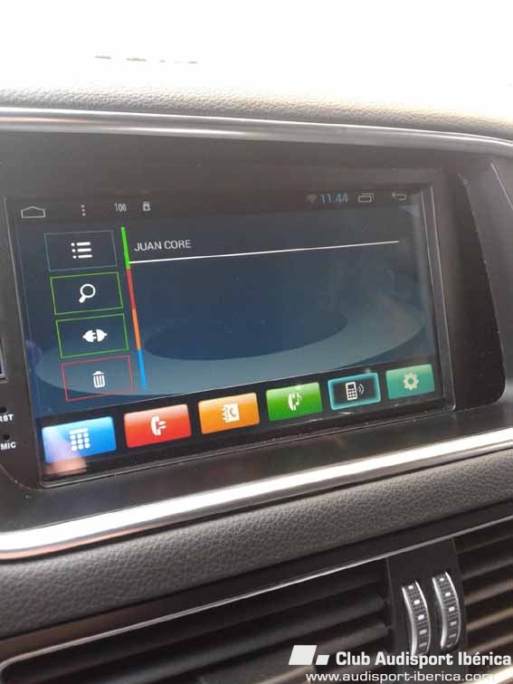

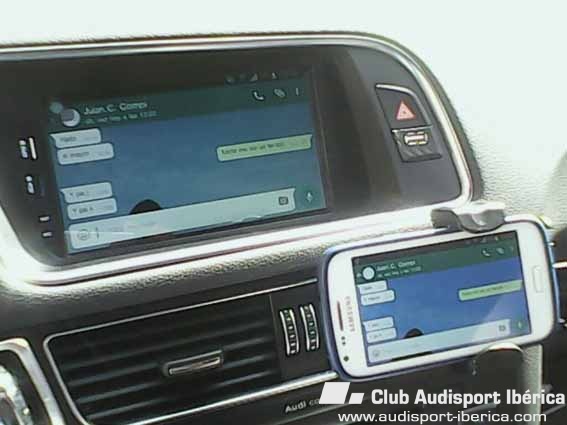

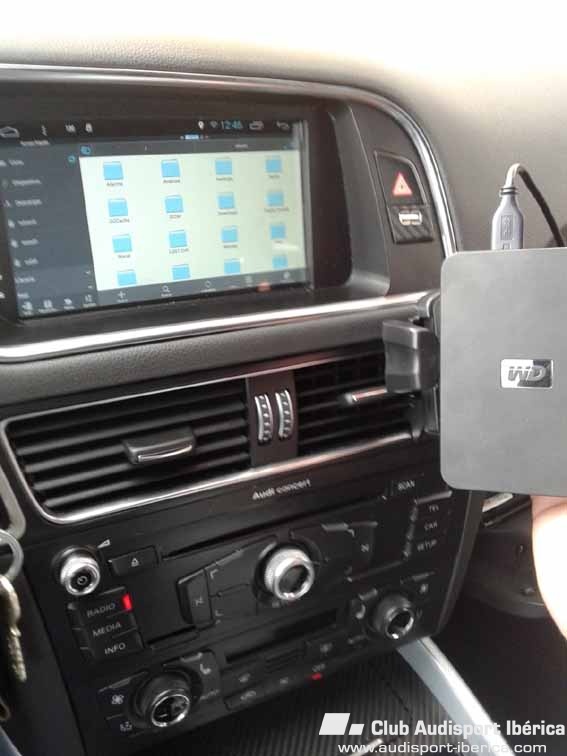

matraca Publicado 14 de Marzo del 2017 Denunciar Publicado 14 de Marzo del 2017 que buena pinta tiene ese android compi! pero ya te veo aprendiendo chino si no sabes ya! Cámbiale el idioma hombre! espero muchas más fotos!! lo prometido fra wasapeando y esto es un disco externo de 1tb, con archivos de juegos de psp, nds, wii para que veas que se lo merienda Responder
