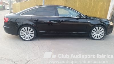

Marioj1974 Publicado 3 de Enero del 2017 Autor Denunciar Publicado 3 de Enero del 2017 hola, no se como descargar las fotos, voy a probar a ver si atino que soy muy cazurro, pero os presento a mi coche, tener en cuenta que el color, no se ve bien por la luz y pq brilla tanto que refleja hasta las nubes jejjeejej.En serio, es color negro, pero no se aprecia nada bien, se que le quedan cosas por hacer, pero yo voy poco a poco. Responder

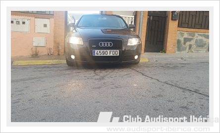

Marioj1974 Publicado 3 de Enero del 2017 Autor Denunciar Publicado 3 de Enero del 2017 a ver que tal Responder

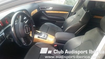

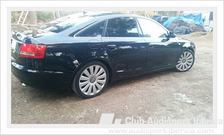

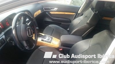

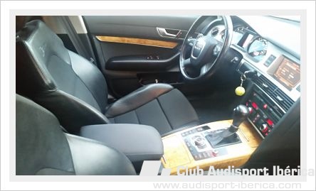

Marioj1974 Publicado 3 de Enero del 2017 Autor Denunciar Publicado 3 de Enero del 2017 Un par de ellas mas, para que os hagais una idea. Saludos Responder
Marioj1974 Publicado 3 de Enero del 2017 Autor Denunciar Publicado 3 de Enero del 2017 No os metais mucho conmigo jejejejejje, Aqui teneis alguna fotillo, cualquier cosa, preguntar, saludos Responder
