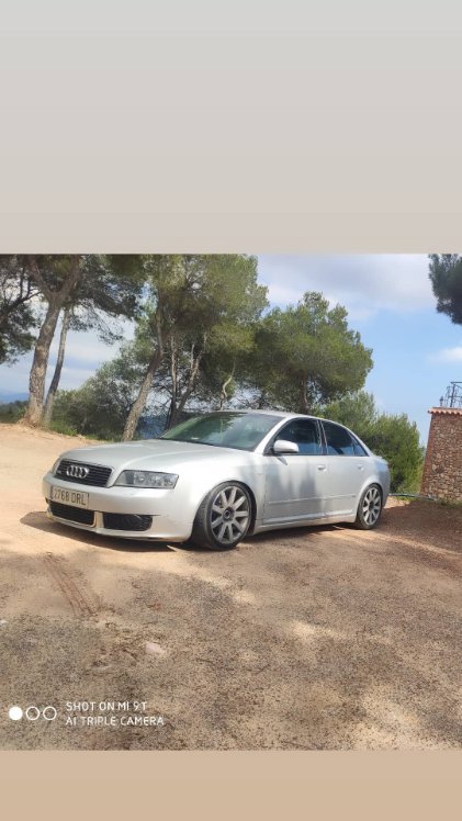

ElPolako Publicado 8 de Septiembre del 2021 Denunciar Publicado 8 de Septiembre del 2021 Esperemos que no ya que fue tirando una curva a 100 y de la inercia se puso en modo protección, seguramente por falta de atf , aquí os dejo una foto del pobrecito Responder
batanson Publicado 8 de Septiembre del 2021 Denunciar Publicado 8 de Septiembre del 2021 hace 1 hora, ElPolako dijo: Esperemos que no ya que fue tirando una curva a 100 y de la inercia se puso en modo protección, seguramente por falta de atf , aquí os dejo una foto del pobrecito A ver si consigues solventarlo de la manera menos costosa. Lo tienes bonito...muy bajito. Mantennos informados. Responder
