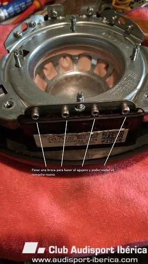

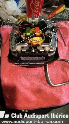

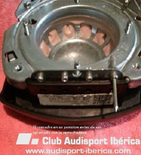

notraH Publicado 30 de Diciembre del 2016 Denunciar Publicado 30 de Diciembre del 2016 Os voy a explicar los pasos a seguir para cambiar el marco o el logo del airbag del volante. Algún administrador que lo revise y si lo cree oportuno que lo mueva a la zona de bricos PASO 1: QUITAR EL AIRBAG: Girando 90º y después 180º el volante, encontramos unas tapitas de plástico que con la ayuda de un destornillador plano fino las quitamos, y procedemos a aflojar los tornillos torx que sueltan el airbag. Una vez sueltos, DESCONECTAR EL BORNE NEGATIVO DE LA BATERIA, y después soltar los conectores, es facil. PASO 2: ABRIR EL AIRBAG: Bueno hay que quitar como se ven en las fotos 3 tornillos torx que sujetan el armazon y el pulsador del pito, y después quitar 4 tuercas. Ahora viene lo que es un pelin mas complicado, que es quitar los remaches que trae para sujetar el armazón, pues nada con un talador y una broca considerable.....se taladra la cabeza del remache y asi se suelta. Una vez abierto ya se puede quitar la propia bolsa del airbag. Para poder quitar el marco yo tuve que taladrar con cuidado por la parte de adentro del capucho del airbag, los salientes de plástico que sujetan el marcho para poder liberarlo, el nuevo ira pegado. PASO 3: VOLVER A MONTARLO TODO: Pues se hace la inversa, se monta el armazón, se ponen los remaches, se ponen las tuercas y tornillos, se monta y conecta el airbag y la batería. PASO 4: ESPERAR A QUE NOS LLEGUE EL MARCO NUEVO (Yo lo encontré por aliexpress a un módico precio de 18€, el color es el hyper silver. Suerte a los que lo tenga feo y quieran cambiarlo Responder

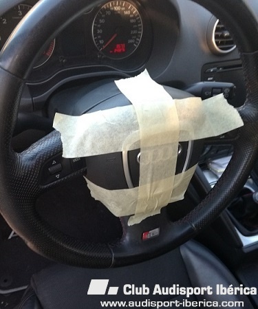

notraH Publicado 30 de Diciembre del 2016 Autor Denunciar Publicado 30 de Diciembre del 2016 Ahí van mas fotos del proceso Responder

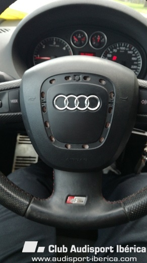

notraH Publicado 30 de Diciembre del 2016 Autor Denunciar Publicado 30 de Diciembre del 2016 Bueno y aquí ya lo podéis ver acabado. Responder

german18t Publicado 3 de Enero del 2017 Denunciar Publicado 3 de Enero del 2017 En caso de que salte el airbag ...¿no hay peligro de que se despegue y de que te produzca lesiones? Responder
notraH Publicado 4 de Enero del 2017 Autor Denunciar Publicado 4 de Enero del 2017 Todo queda montado de la misma manera,con los remaches como viene de fabrica,los remaches yo entiendo que estan parar sostener el armazon y que el airbag salga bien. Responder
german18t Publicado 4 de Enero del 2017 Denunciar Publicado 4 de Enero del 2017 Me refiero a lo cromado que de serie viene fundido y cuesta muchisimo sacarlo, si luego simplemente se pega el pegamento seguramente no aguante la detonacion Responder
notraH Publicado 5 de Enero del 2017 Autor Denunciar Publicado 5 de Enero del 2017 De serie es de plastico al igual que este....que viene mas sujeto...pues igual si pero si lo pegas con un buen pegamento en caso de q salte el airbag rompera y se quedara pegado....supongo Responder
