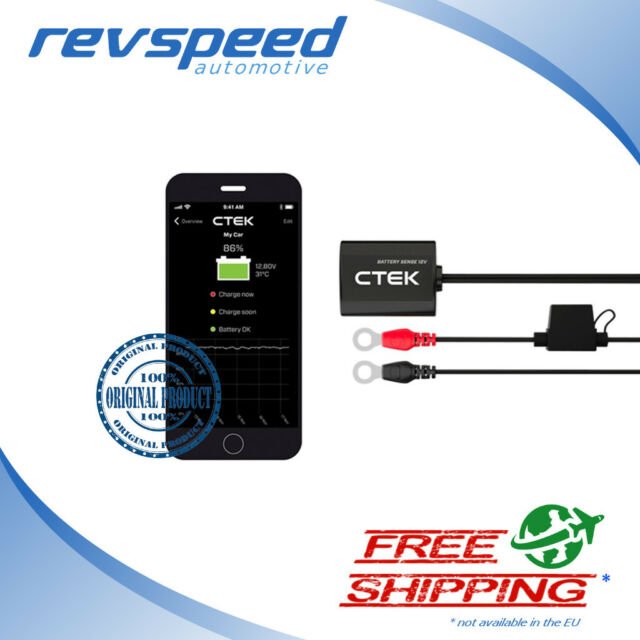

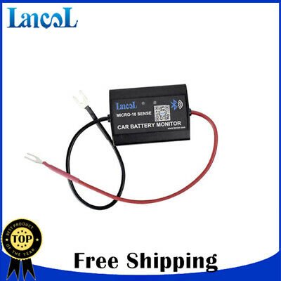

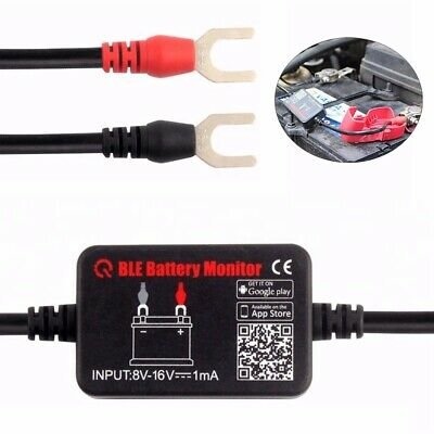

matraca Publicado 11 de Noviembre del 2019 Denunciar Publicado 11 de Noviembre del 2019 (editado) hace 1 hora, juankimalo dijo: Hola a todos Tengo un Audi Q5 2. TDI Quattro S Tronic de Junio de 2011 y 170 CV la bateria se ha frito... Aunque he estado leyendo hilos, mientras más leo más loco me vuelvo. En mi vida he cambiado unas cuantas baterias sin problema alguno: Selecciono la que necesito para mi coche, la compro y la monto... pero veo que aquí es más complejo. ¿que pasa si la sustituyo yo sin más? Ni tengo VAG COM ni nada de eso. ¿es tan importante resetear o cambiar los códigos esos? Pensaba comprar una de 95 Ah Si alguien tiene a bien echarme una mano o algún consejo, se lo agradeceria Saludos Este hilo es muy completo: Ahora si no dispones de vcds: Creo que si no cambias amperaje, te podría valer, otra cosa es el conteo de gestión, ya sabes que existen los desgastes de los otros elementos, centralitas y demás, por esto siempre es recomendable la sustitución por otra de más amperaje. Como prevención dispones de este tipo de accesorios: 10 euros 18 euros Los precios son de ebay, se ajustan a aliexpress. En mi caso es un complemento que me hace vivir más relajado. Si quieres uno más completo o premium: Este es el idóneo, eso si de 40 no bajan Todos cumplen su función. Editado 11 de Noviembre del 2019 por matraca Responder

matraca Publicado 11 de Noviembre del 2019 Denunciar Publicado 11 de Noviembre del 2019 (editado) Se me olvidó Son 10 euros, el que quiera aprovechar el fabricante anda por ebay.... https://www.ebay.es/itm/12V-Voltage-Tester-APP-Bluetooth-4-0-Charging-Cranking-Checker-F-IOS-Android/163165039143?hash=item25fd64ea27:g:PQIAAOSw6w1cwqre Lo normal son 18 euros Hablamos de LANCOL Editado 11 de Noviembre del 2019 por matraca Responder
