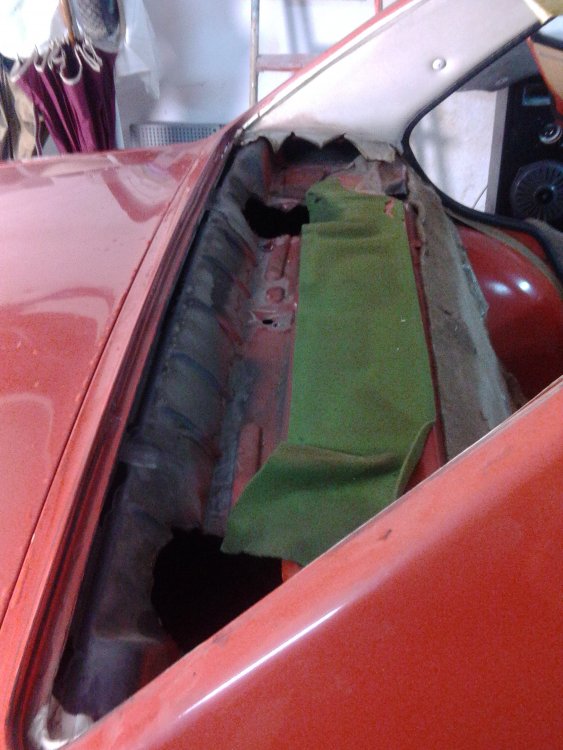

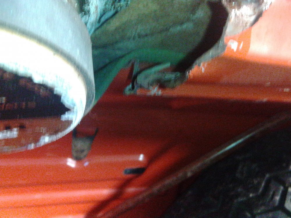

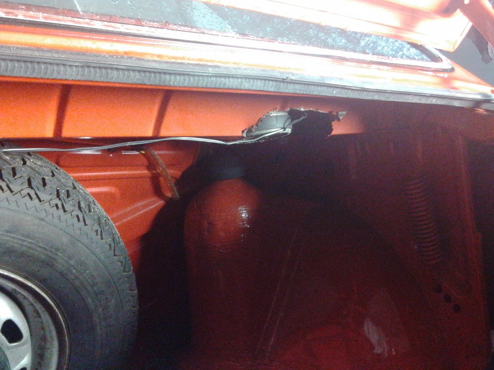

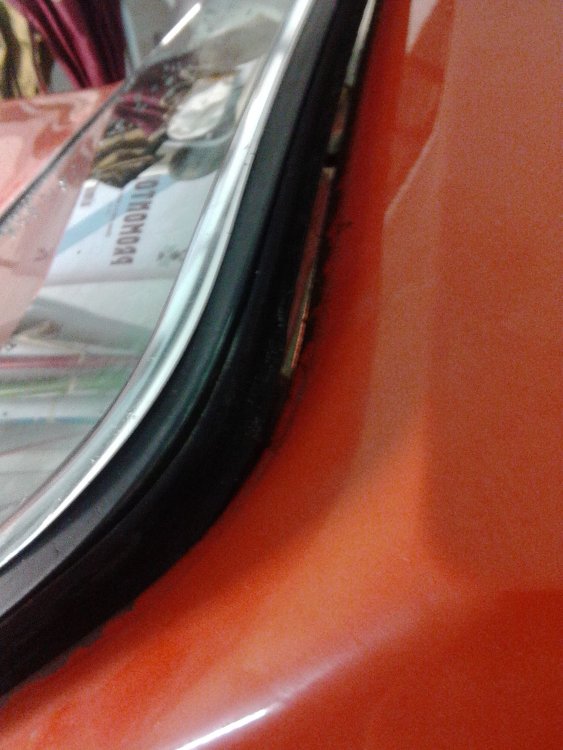

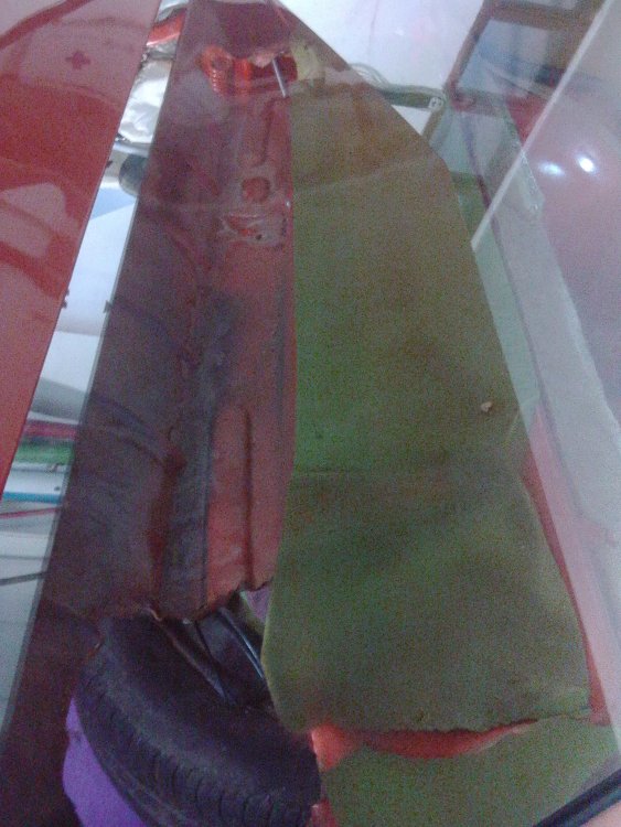

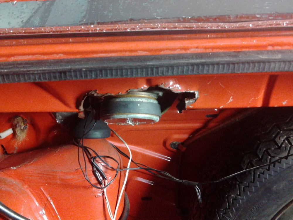

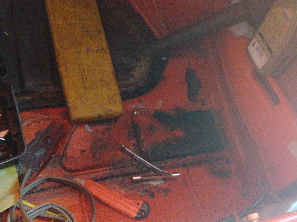

Carlisu84 Publicado 1 de Enero del 2017 Denunciar Publicado 1 de Enero del 2017 Buenas noches a todos, como algunos ya saben desde noviembre soy poseedor de este Audi 80GL B1 del año 74. Se trata de la primera serie que solo se comercializaba por aquel entonces en Alemania y que lo importaron sus antiguos dueños aquí por aquel entonces. tiene 57.000km reales a pesar de sus 43 años (las ruedas traseras eran las de origen) rinde un motor de 1500cc con 4 marchas que rinde una potencia de 65cv, va bastante bien para su edad. El estado general del coche es bueno, pero le entraba agua por la luneta trasera y por los pilotos traseros que hacían que se encharcase de agua el maletero. Ahora mismo estoy lijando y pintando las piezas mas deterioradas y reparando cosillas que estaban mal. sin enrollarme mucho mas aqui os dejo unas fotos. Esta es la entrada de agua que os comentaba antes y ASi esta el interior del maletero aquí también os dejo esta chapuza que le hicieron para poner unos altavoces y también le entra agua de la luna trasera por ahí 1 Responder

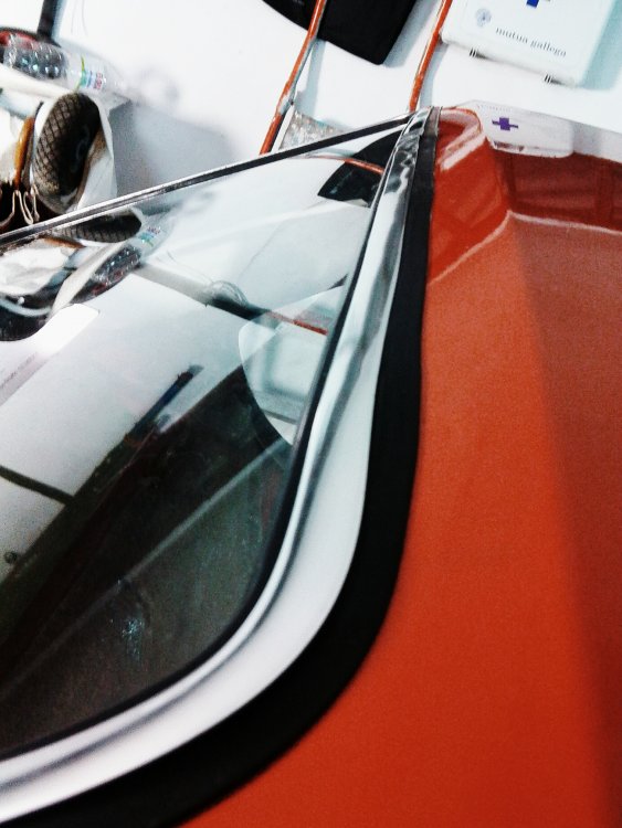

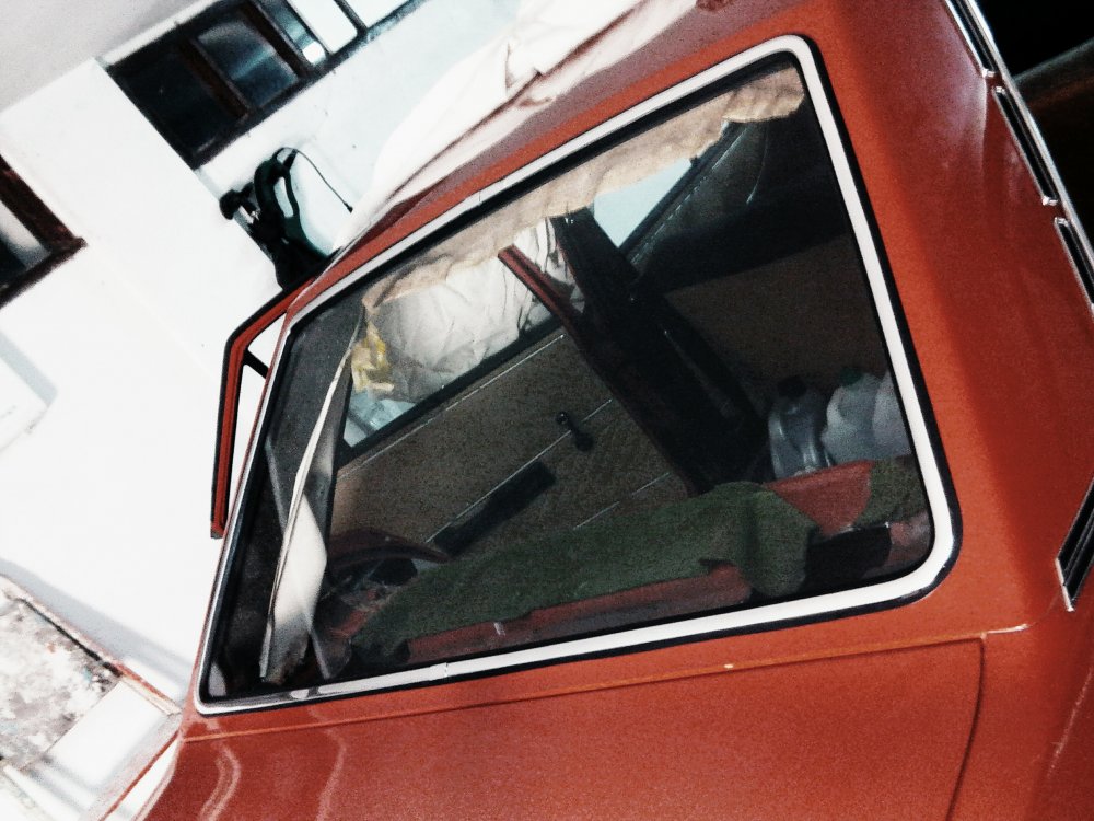

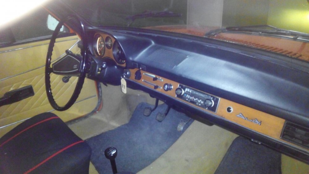

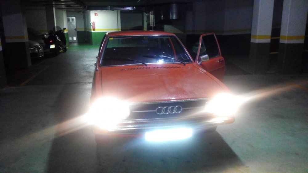

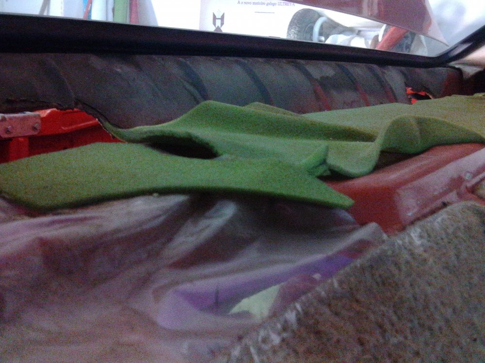

Carlisu84 Publicado 1 de Enero del 2017 Autor Denunciar Publicado 1 de Enero del 2017 (editado) Después de todo esto me puse a desmontar la luneta trasera para ver por donde entraba el agua y sellarla con sumo cuidado de no cagarla de paso recorte bien la chapuzada de los altavoces y los elimine de ahí. Una vez terminado todo eso selle la luna y con la ayuda de DANI CERDEDO la colocamos en su sitio Con el buen tiempo me lo saque de paseo Editado 17 de Octubre del 2017 por Carlisu84 2 Responder

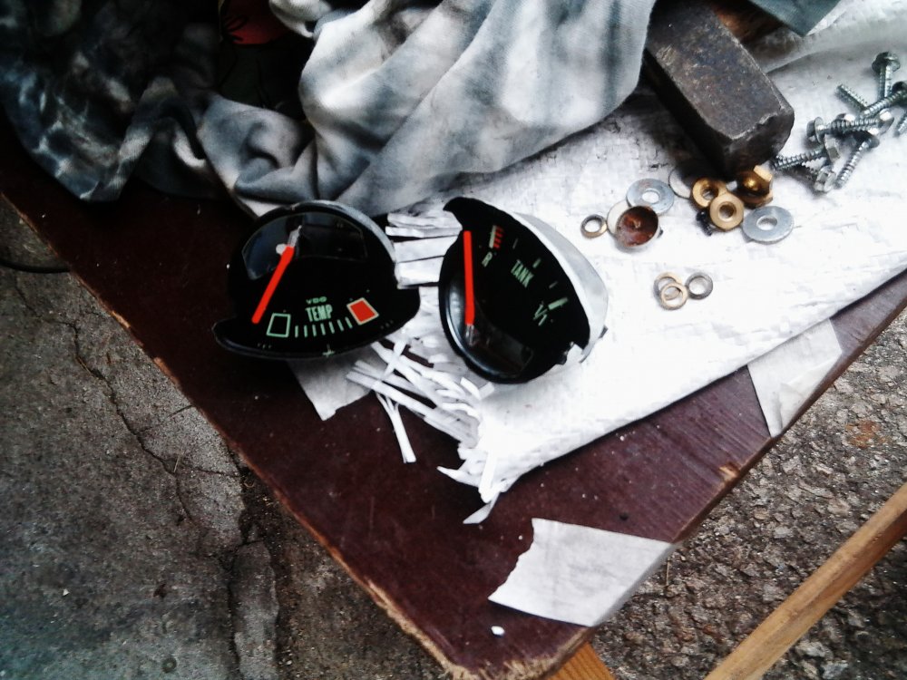

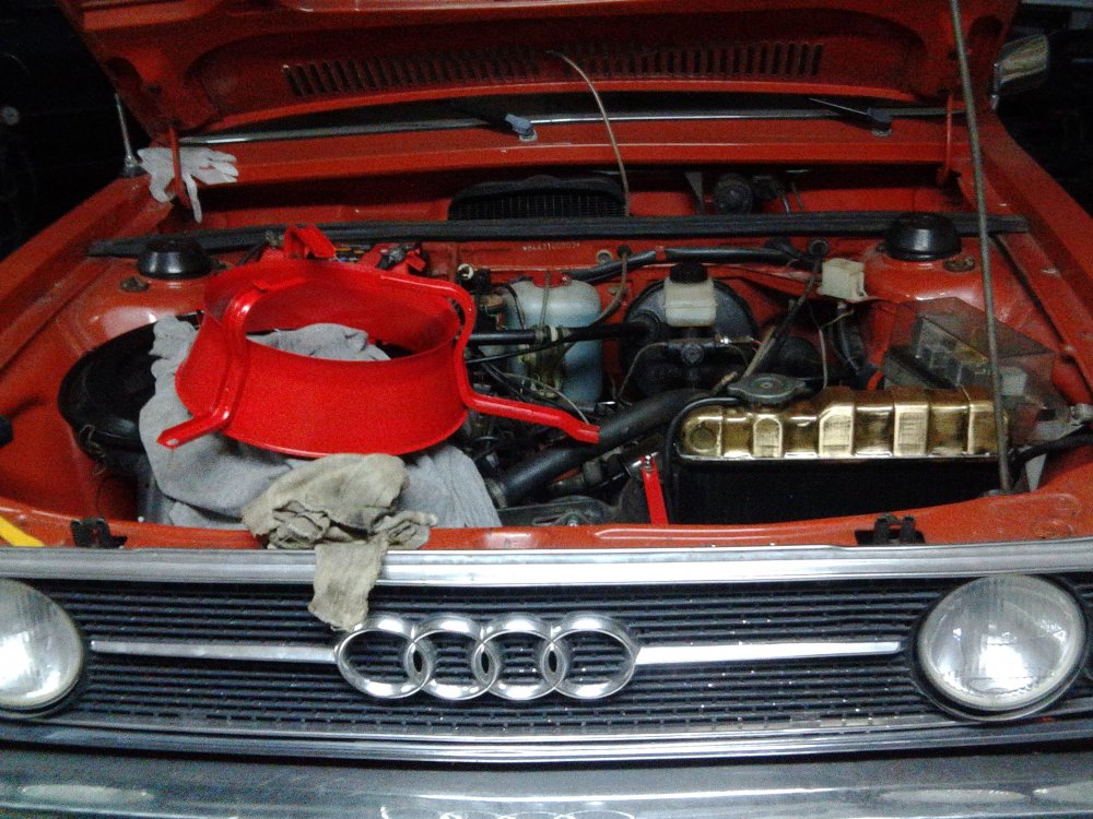

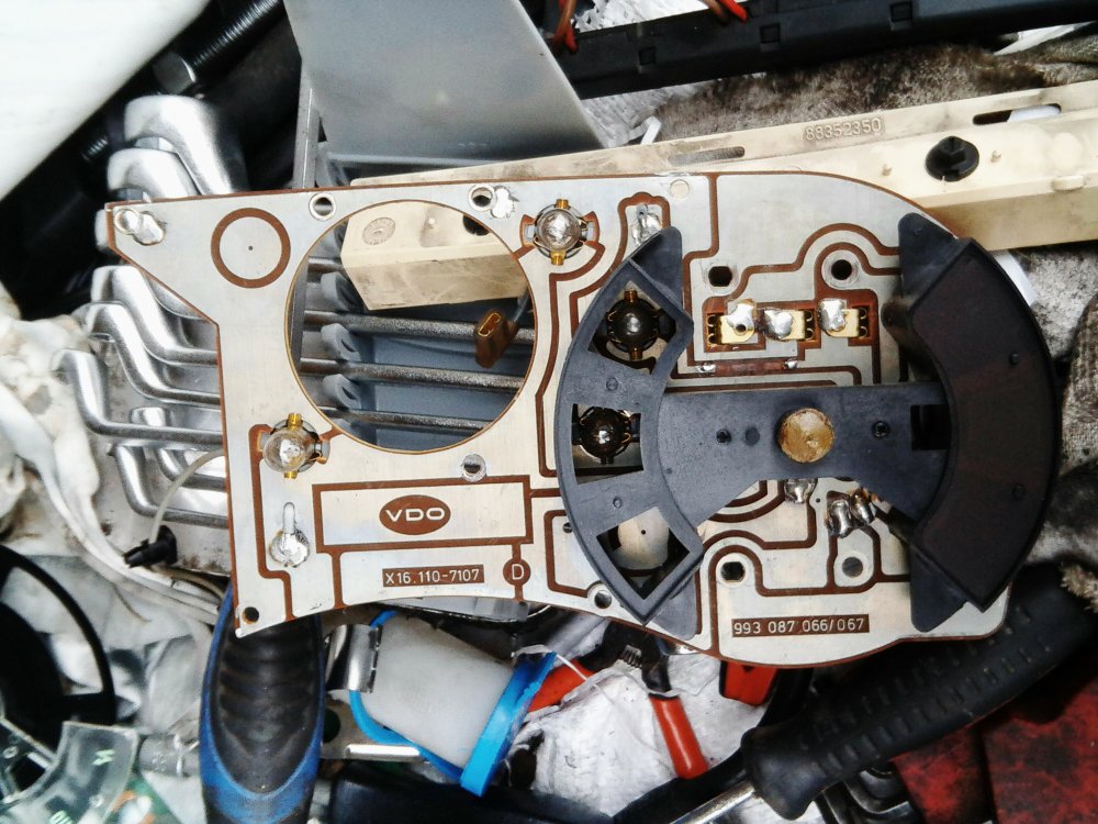

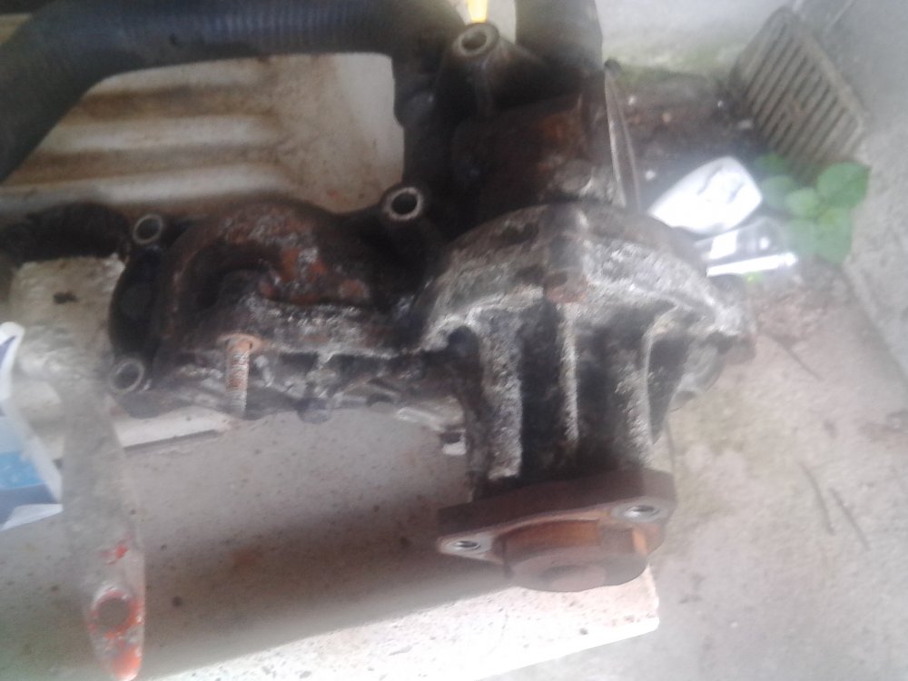

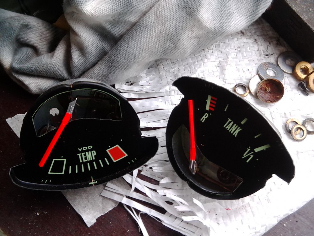

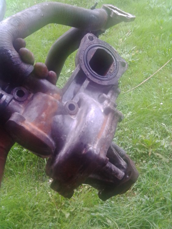

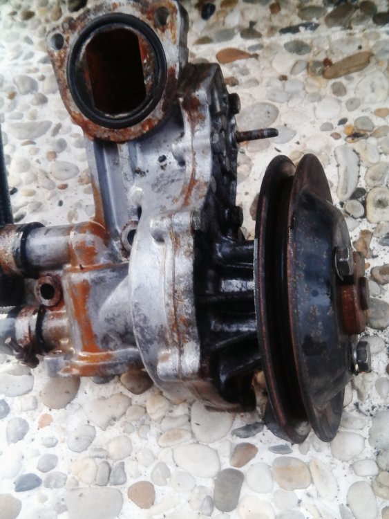

Carlisu84 Publicado 1 de Enero del 2017 Autor Denunciar Publicado 1 de Enero del 2017 (editado) Ahora le a tocado cambio de líquido refrigerante con una limpieza total del circuito de paso desmonte la bomba para limpiarla un poco, así estaba. De paso también aproveche y saque el cuadro y me dispuse a cambiar todas las bombillas a Led para eliminar consumos Editado 17 de Octubre del 2017 por Carlisu84 2 Responder

Carlisu84 Publicado 1 de Enero del 2017 Autor Denunciar Publicado 1 de Enero del 2017 se le realiza el cambio de correas que para mi sorpresa eran las de serie El tensor viejo tenia una holgura terrible Estado de las bujías Tambien se le cambiaron aceite y filtros en el sistema de escape también me lleve una sorpresa al ver que la tapa del silencioso intermedio estaba pegada con Sika 2 Responder

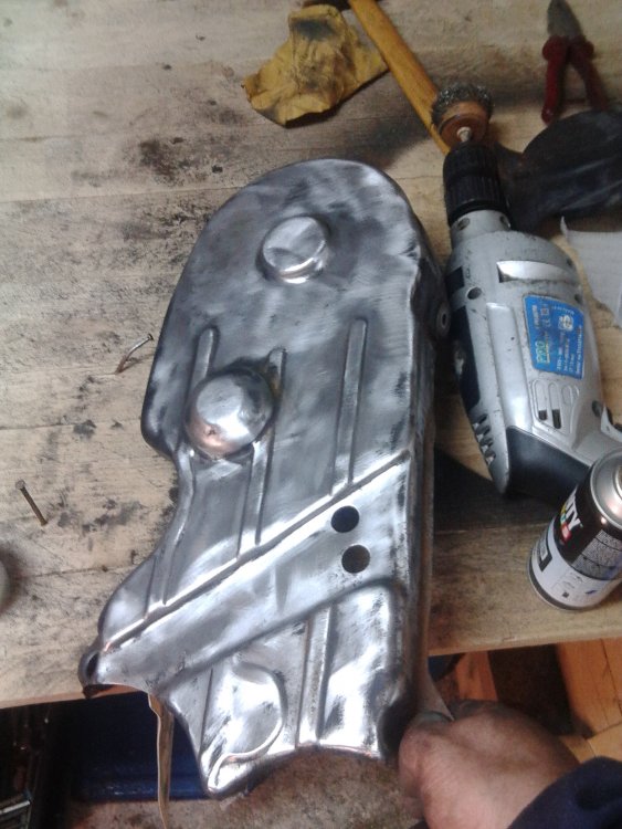

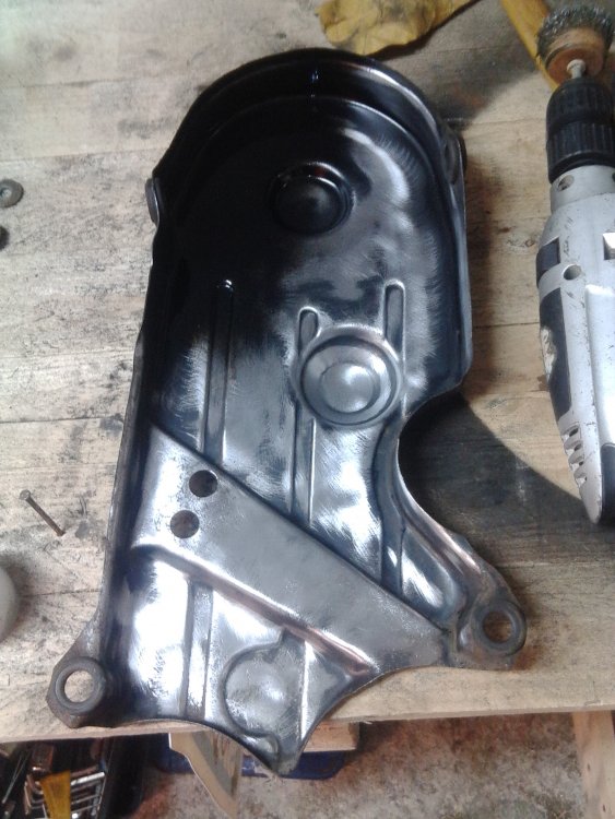

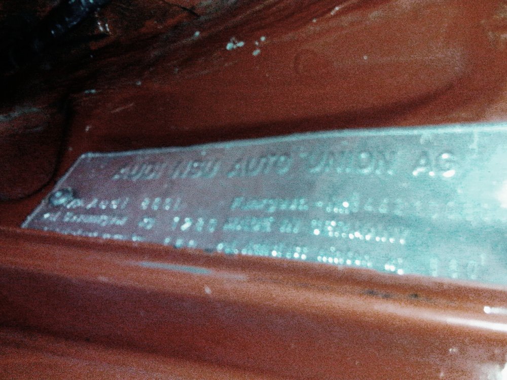

Carlisu84 Publicado 1 de Enero del 2017 Autor Denunciar Publicado 1 de Enero del 2017 (editado) estado general del motor Algunas placas identificativas Lijando la tapa de la distribucion Editado 17 de Octubre del 2017 por Carlisu84 1 Responder
