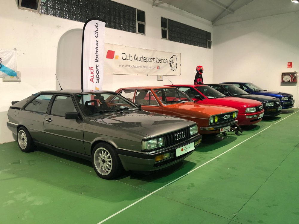

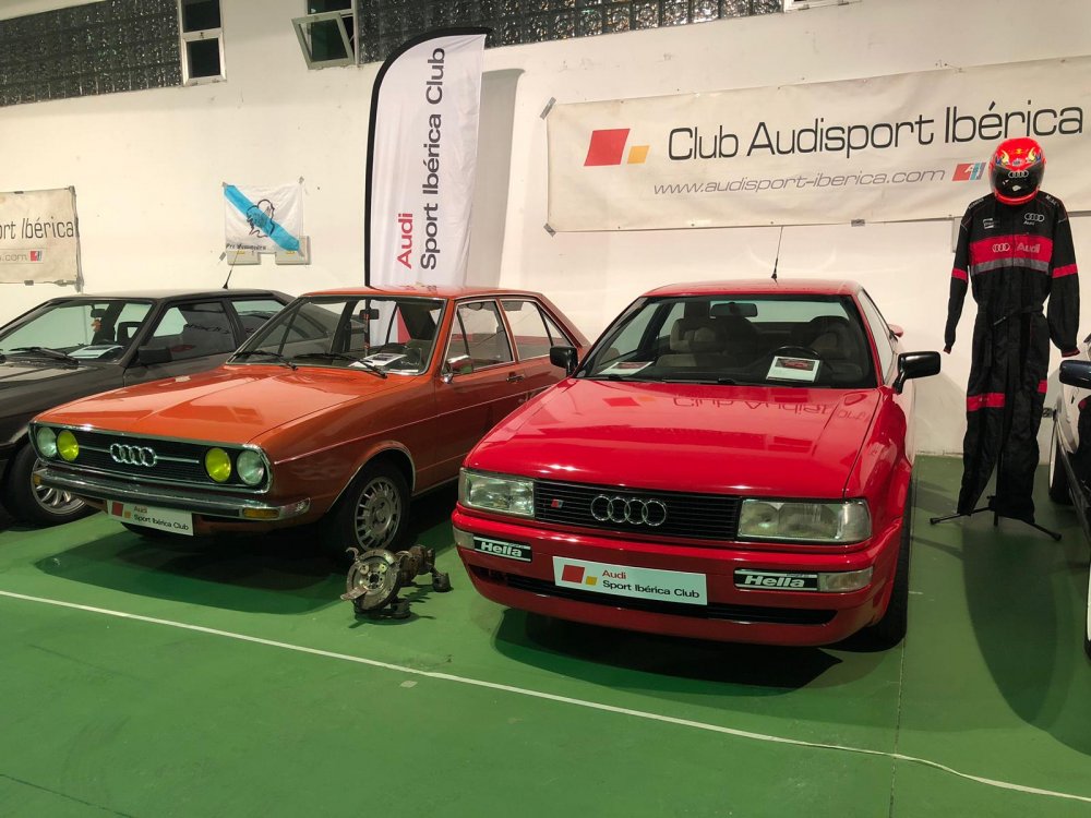

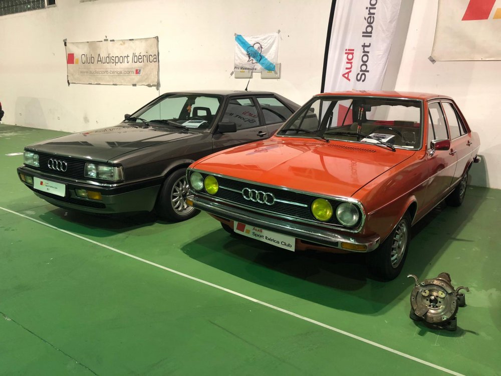

Carlisu84 Publicado 2 de Enero del 2019 Autor Denunciar Publicado 2 de Enero del 2019 Os dejo unas pocas fotos de la ultima excursion que hizo el abuelo junto sus amigos Responder
albaud22 Publicado 28 de Enero del 2019 Denunciar Publicado 28 de Enero del 2019 Preciososo todos!!! Responder
VIX Publicado 29 de Enero del 2019 Denunciar Publicado 29 de Enero del 2019 Lo son! no sabría con cuál quedarme! Responder
torpedor2000 Publicado 1 de Abril del 2019 Denunciar Publicado 1 de Abril del 2019 Enhorabuena por ese audi 80, me encanta Responder
