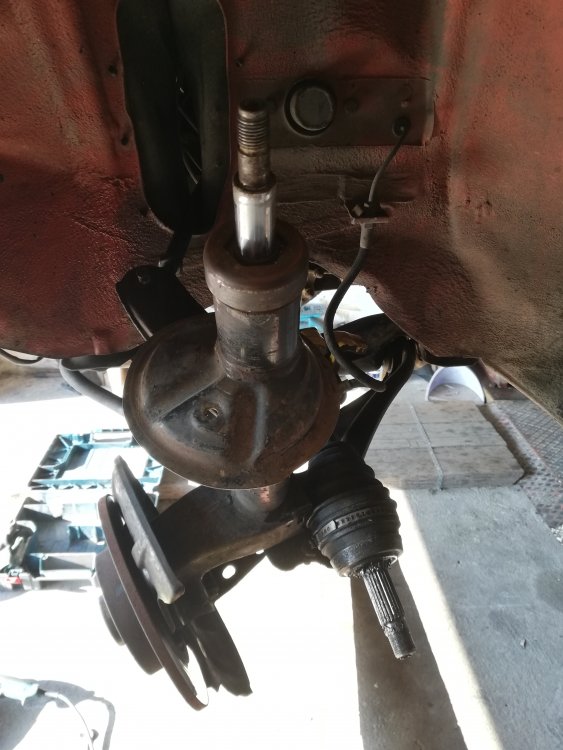

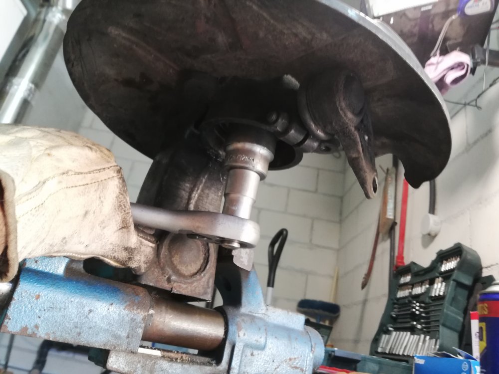

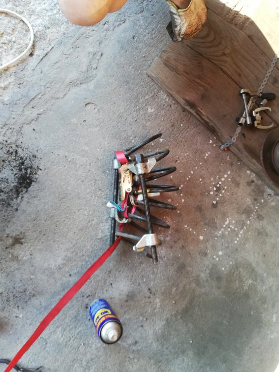

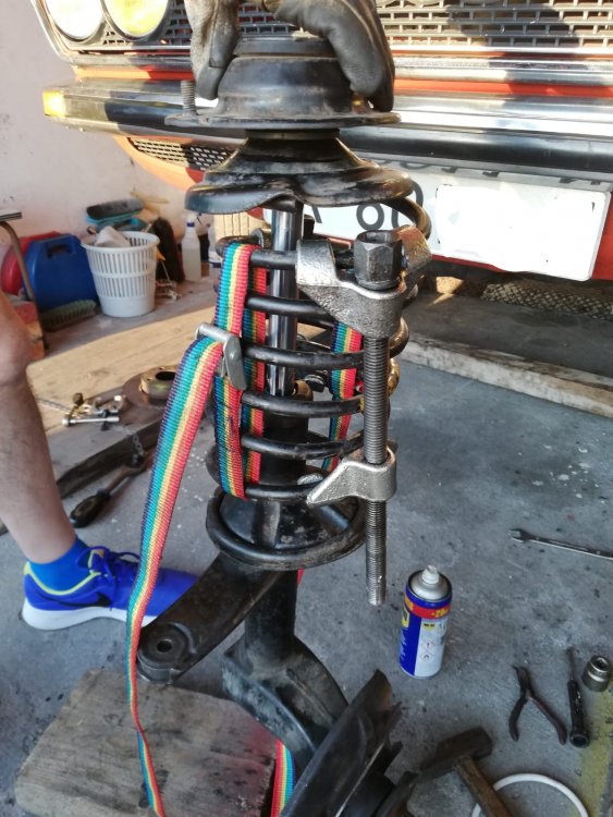

Carlisu84 Publicado 28 de Mayo del 2020 Autor Denunciar Publicado 28 de Mayo del 2020 Bueno hoy toco con la ayuda de @r-rial Sustitución de amortiguacion junto con las copelas delantera, rodamientos, ajuste del escape que hacía ruido e instalación de espejo derecho Responder

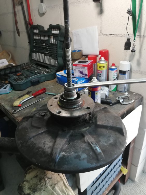

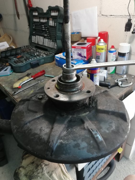

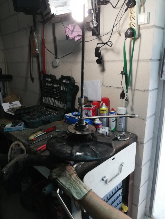

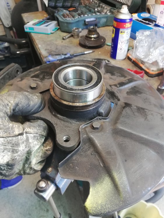

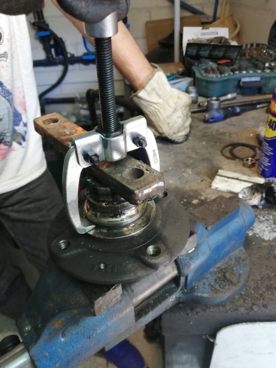

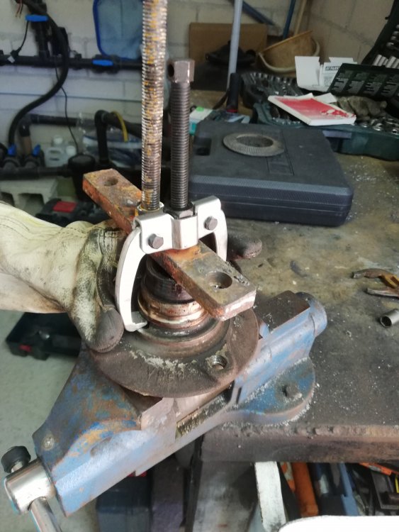

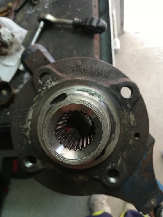

Carlisu84 Publicado 28 de Mayo del 2020 Autor Denunciar Publicado 28 de Mayo del 2020 Para los rodamientos como no tenemos extractores tan grandes nos las ingeniamos con una varilla roscada, dos vasos de 32 y 30 y una pletina. Responder
Carlisu84 Publicado 28 de Mayo del 2020 Autor Denunciar Publicado 28 de Mayo del 2020 Siempre surjen contratiempos Responder

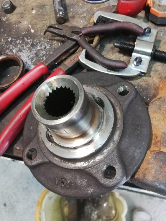

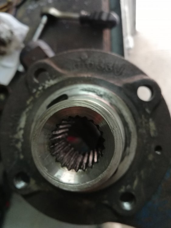

Carlisu84 Publicado 28 de Mayo del 2020 Autor Denunciar Publicado 28 de Mayo del 2020 (editado) Rodamiento en mal estado Editado 29 de Mayo del 2020 por Carlisu84 Poner video Responder

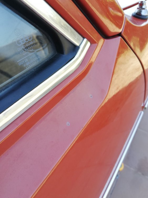

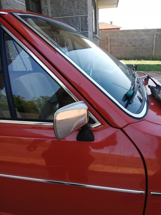

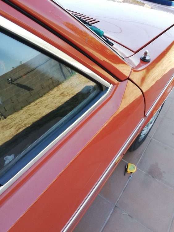

Carlisu84 Publicado 28 de Mayo del 2020 Autor Denunciar Publicado 28 de Mayo del 2020 Y por último el. Retrovisor derecho Responder
