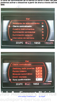

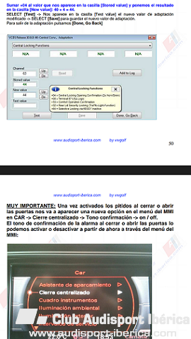

tonicobreti Publicado 6 de Enero del 2017 Autor Denunciar Publicado 6 de Enero del 2017 Siguiendo los pasos no hay problema. Responder
tonicobreti Publicado 6 de Enero del 2017 Autor Denunciar Publicado 6 de Enero del 2017 Perdona por la calidad de las imágenes. Si no entras en algún modulo es posible que no tengas el cable adecuado. Suerte!! Saludos Responder
ManuD195 Publicado 7 de Enero del 2017 Denunciar Publicado 7 de Enero del 2017 Perdona por la calidad de las imágenes. Si no entras en algún modulo es posible que no tengas el cable adecuado. Suerte!! Saludos Lo intentaré aver, si ves algun trick mas avisame! Gracias tio! Enviado desde mi iPhone utilizando Tapatalk Responder
tonicobreti Publicado 15 de Enero del 2017 Autor Denunciar Publicado 15 de Enero del 2017 Hola de nuevo a tod@s!. He configurado alguna cosa mas via vagcom. He probado lo que me comentó ManuD195, lo de desactivar el start/stop y ahora al arrancar el coche la luz encendida me recuerda que lo tengo desactivado a la espera que sea yo el que decida cuando usarlo. Lo de abrir/cerrar el maletero no he conseguido cerrarlo con el mando aun dándome como valida la activación. Lo mismo que me pasa al activar nivel de batería, aspecto del MMI al inicio o contador de vueltas/temperatura del aceite que activándolo y validado no se muestra en pantalla. O que la poner la palanca en P se active freno de mano solo. todo ok pero no. Por otro lado, si active con éxito: Barrido de agujas al arrancar Quitar sonido del cinturón sin abrochar Pitidos de la alarma.1 al cerrar y 2 al abrir Video In motion Quitar las luces Xenón al cerrar o abrir el coche.(no me gustaba que estuvieran encendidas ni mucho ni poco tiempo sin estar el coche arrancado) Regular el tiempo de coming home(ahora si sin los xenón) Regular intensidad de los leds( para que no se apaguen al poner intermitentes por ejemplo). Establecer una nueva velocidad para que se apague la cámara/grafico.(Esta puesto para que se apague a 10km/h y para mi era un engorro tener que ponerlo cada 2x3 por ejemplo en el garaje. lo he subido a 20km/h Activar en el modo de conducción para personalizar el ajuste individual del AudiDriveSelect también el Modo Efficiency dentro de las diferentes opciones Auto Confot Dynamic (que a mi no me salía y que supongo que será para ahorrar combustible). No se si se me olvida algo pero hay mas activaciones por probar y que habrá que echar mas tiempo. Un saludo! Responder

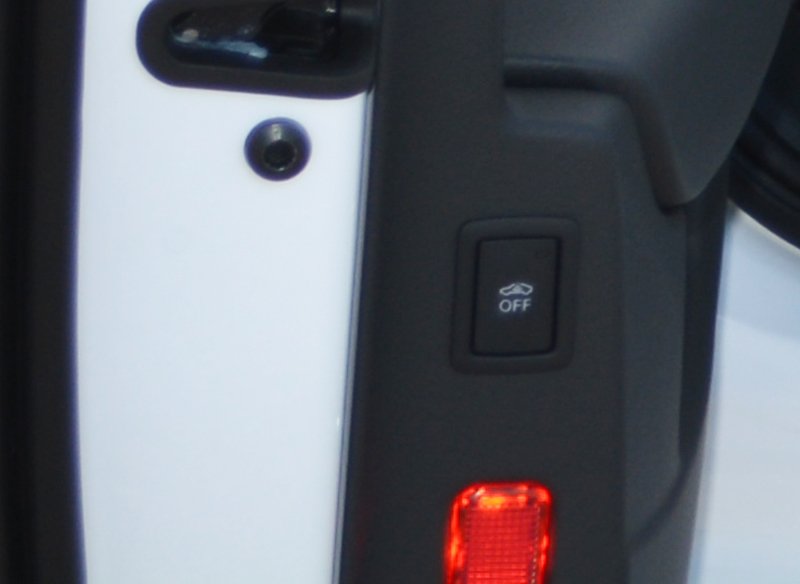

andromedacero Publicado 16 de Junio del 2017 Denunciar Publicado 16 de Junio del 2017 Mi coche se supone que tiene alarma pero no sé cómo verlo porque he intentado que suene y nada. Dicen que en los a7 han fallado mucho las alarmas. Sabéis cómo hacer que suene o saber si está activada? Responder
Ocio Publicado 16 de Junio del 2017 Denunciar Publicado 16 de Junio del 2017 hace 7 minutos, andromedacero dijo: Mi coche se supone que tiene alarma pero no sé cómo verlo porque he intentado que suene y nada. Dicen que en los a7 han fallado mucho las alarmas. Sabéis cómo hacer que suene o saber si está activada? Para saber si tienes alarma o no, fíjate en la puerta del conductor, adjunto foto. . . Responder
andromedacero Publicado 16 de Junio del 2017 Denunciar Publicado 16 de Junio del 2017 El mío no lleva ese botón. Tengo que decir que es el prefacelift. Responder
Ocio Publicado 16 de Junio del 2017 Denunciar Publicado 16 de Junio del 2017 hace 2 minutos, andromedacero dijo: El mío no lleva ese botón. Tengo que decir que es el prefacelift. Pues yo te hablo del mío, A6 Restyling 2015 Yo cerraría el coche y dejaría una de las ventanillas abierta lo suficiente como para poder meter la mano y ver si suena o no. Responder
