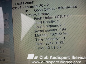

Hola después de 3 días como loco dándole vueltas a que podía haber pasado por fin lo he solucionado, con ayuda de algún compañero del foro eso sí.Ellos saben quienes son.
Los test del vagcom me daba siempre el mismo fallo entre otros. Venia a decir circuito abierto en borne 30 con un código de error 03123. Viene a decir que algún fusible fallaba.

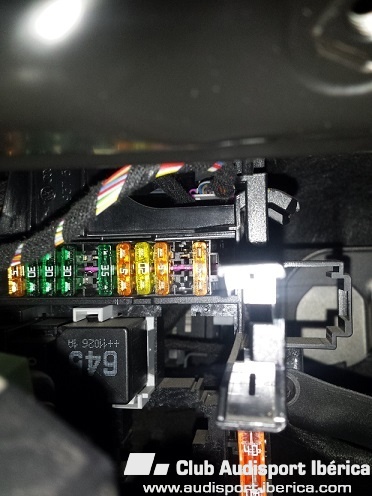

Comprobé en primera instancia los fusibles mas accesibles que detalla el manual como son los 3 modulos del lado del conductor estando todos bien; después los 2 modulos del lado del copiloto y también estaban todos correctos.
Según manual existen otros en el maletero pero donde? después de desmontar donde parecía que no había nada a la derecha de este como vienen en los A6 pues tampoco aparece ubicación en el manual, descubro por fin un fusible de 20 fundido en uno de los 4 modulos existentes en esa zona. Coloco uno nuevo pero me dura poco la alegría pues todo sigue igual sin luz en guantera parasoles y claxon además del dichoso fallo que persiste. lo cual indica que hay alguno mas pero donde? Ya tenia cogida cita en la casa donde me dicen que será otra cosa que no será un fusible.

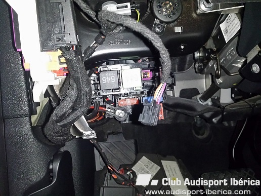

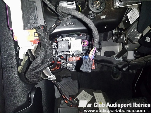

Y ahí gracias a un amigo que me da la información de que según parece hay otros fusibles ubicados debajo del volante y me pongo manos a la obra:
Sigo desmontando y ahí están otro modulo de fusibles reviso y sorpresa!! Otro de 20 fundido. Compruebo y ahora si SOLUCIONADO.
