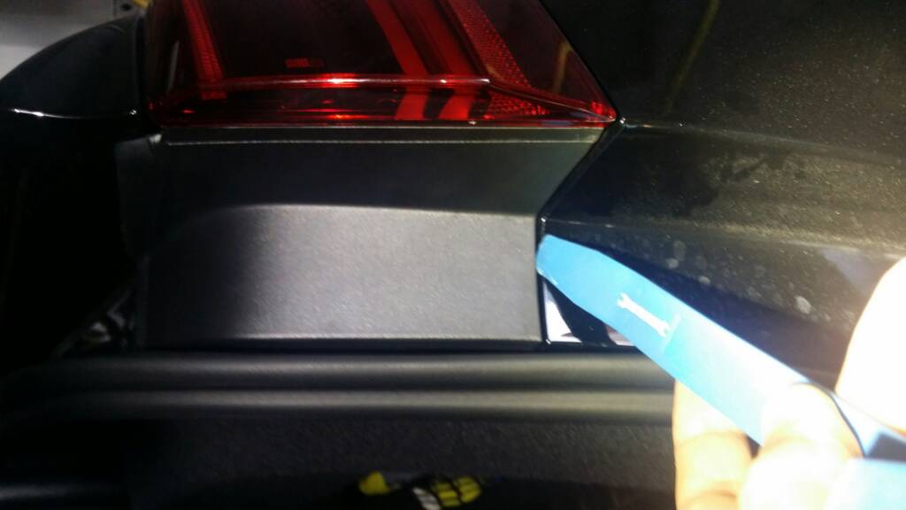

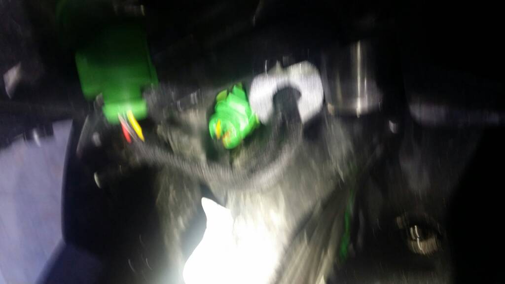

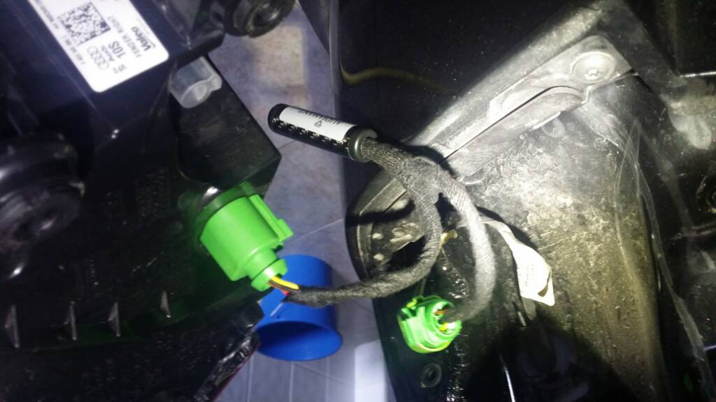

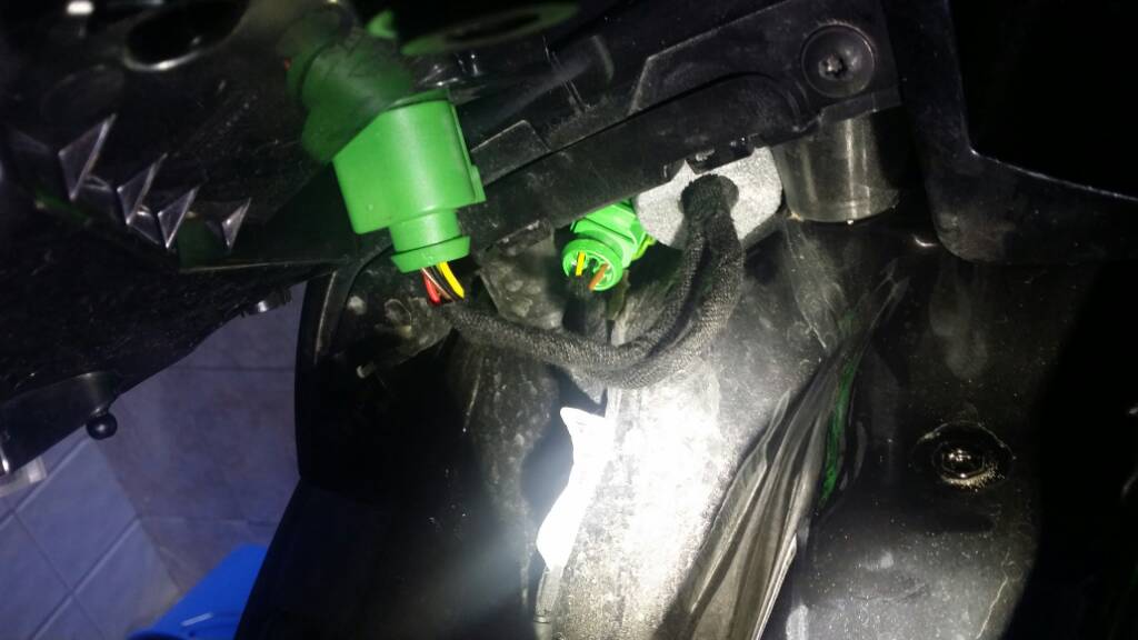

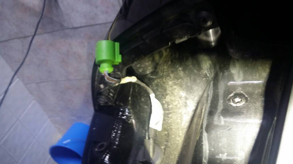

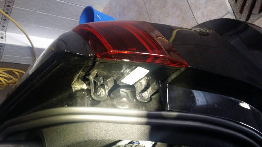

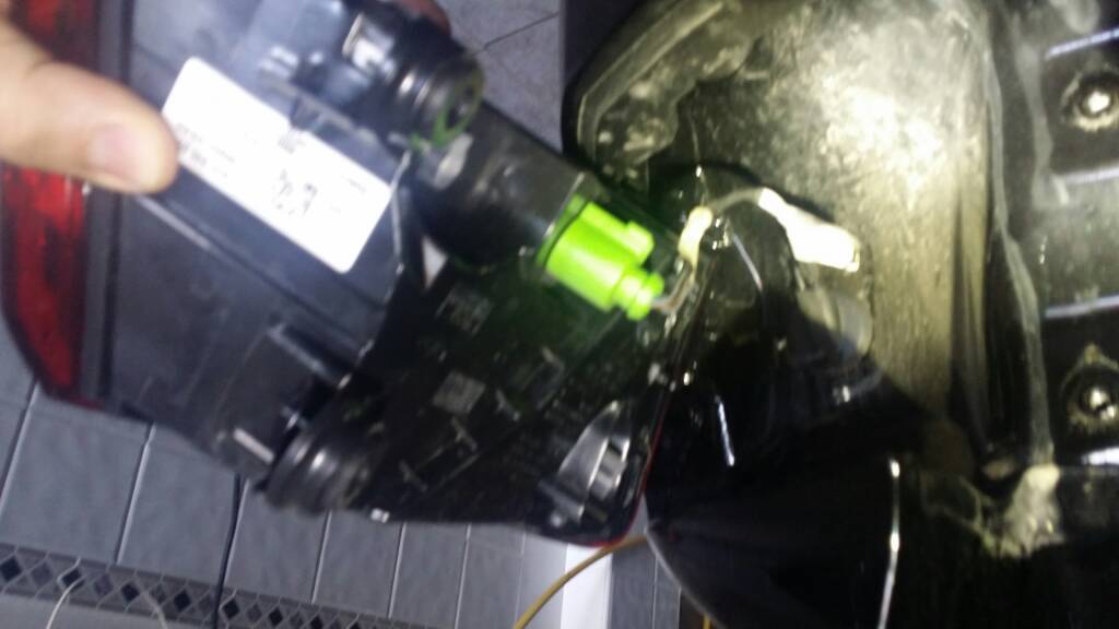

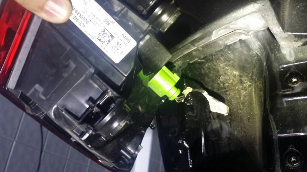

torrebasetes Publicado 20 de Marzo del 2017 Autor Denunciar Publicado 20 de Marzo del 2017 Dejo unas fotos del proceso: El desmontaje son 5 minutos y dos tornillos torx.....solamente hay ke desmontar el intermitente lateral y colocar la pieza. No hay k desmontar intermitente del porton. Enviado desde mi SM-N9005 mediante Tapatalk Responder

torrebasetes Publicado 20 de Marzo del 2017 Autor Denunciar Publicado 20 de Marzo del 2017 El desmontaje son 5 minutos y dos tornillos torx.....solamente hay ke desmontar el intermitente lateral y colocar la pieza. No hay k desmontar intermitente del porton. Enviado desde mi SM-N9005 mediante Tapatalk Responder
