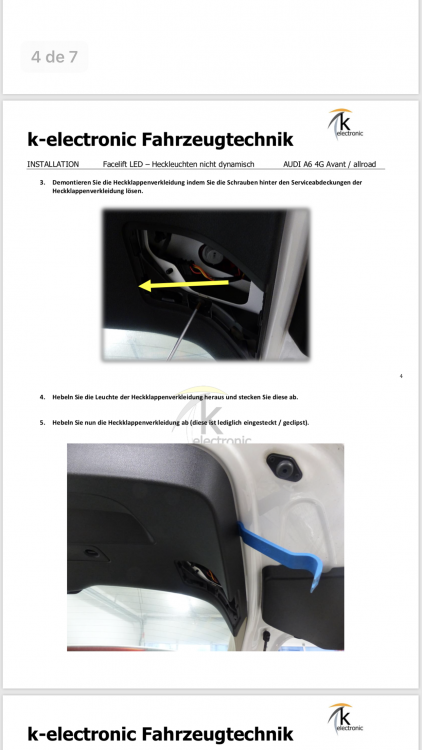

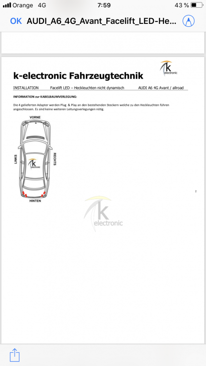

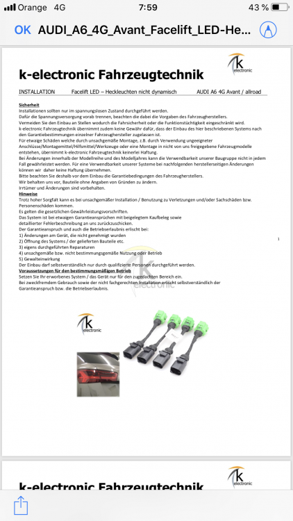

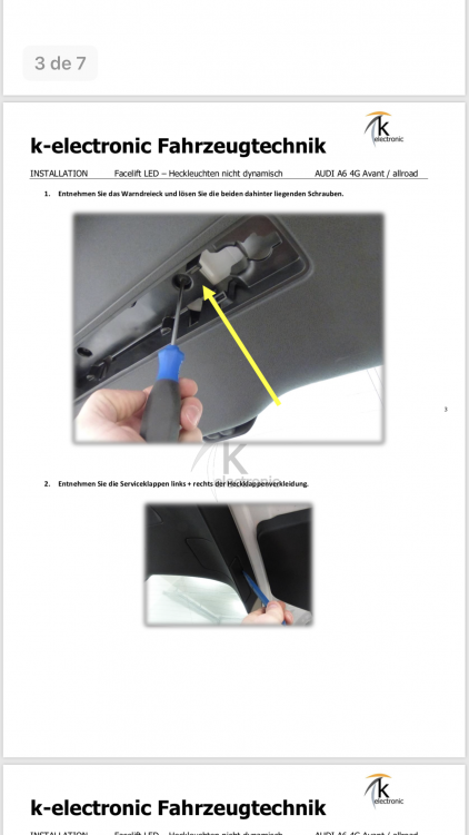

JUAN-27 Publicado 25 de Septiembre del 2018 Denunciar Publicado 25 de Septiembre del 2018 a mi también me parecio raro, pero cuando vas a hacer el pago, te da a elegir entre paypal y amazon. Si eliges la segunda opción, te abre una ventana para loguearte con tu clave de amazon, y utiliza dicha plataforma para copiar tus datos bancarios y dirección, teniendo que darle únicamente a finalizar para terminar con la compra. bueno, me han mandado las instrucciones, a ver si sé colgarlas. Responder
JUAN-27 Publicado 25 de Septiembre del 2018 Denunciar Publicado 25 de Septiembre del 2018 sigo, Responder
JUAN-27 Publicado 26 de Septiembre del 2018 Denunciar Publicado 26 de Septiembre del 2018 Se han borrado las cuatro primeras, Responder
torrebasetes Publicado 27 de Septiembre del 2018 Autor Denunciar Publicado 27 de Septiembre del 2018 Cuidadin…..que según esas notas pone que son para Avant o Allroad…….no te confundas. Lo que quiere decir que la pagina de K-electronics admite el pago con cuenta amazon…. por si teneis. Tb paypal... Responder
