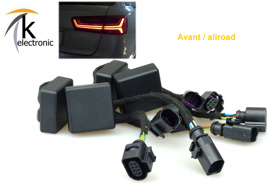

JUAN-27 Publicado 28 de Septiembre del 2018 Denunciar Publicado 28 de Septiembre del 2018 Hola, pues hoy me han llegado. Los he montado en 10 minutos, han encajado bien todos los conectores en ambos extremos de los 4 adaptadores. he probado los intermitentes de los dos lados, y están como siempre. Ósea, o no funcionan, o no los he montado bien. Pero no tiene mayor ciencia qué enchufarlos y listo. Son los 4 adaptadores idénticos. Les he mandado un email, a ver si me solucionan algo. Responder
TTquattro Publicado 28 de Septiembre del 2018 Denunciar Publicado 28 de Septiembre del 2018 (editado) hace 10 minutos, JUAN-27 dijo: Hola, pues hoy me han llegado. Los he montado en 10 minutos, han encajado bien todos los conectores en ambos extremos de los 4 adaptadores. he probado los intermitentes de los dos lados, y están como siempre. Ósea, o no funcionan, o no los he montado bien. Pero no tiene mayor ciencia qué enchufarlos y listo. Son los 4 adaptadores idénticos. Les he mandado un email, a ver si me solucionan algo. Hola Juan, No te lo aseguro, pero creo que lo que has comprado son cables adaptadores y no el sistema para hacer dinámicos o semi dinámicos los intermitentes, es lo que te comentaba unas respuestas mas arriba. En la foto del producto no se ve ninguna caja o circuito (módulo) como los que montan los otros sistemas, son dos simples cables... Igual estoy equivocado, espero que si! Ya nos cuentas. Saludos Editado 28 de Septiembre del 2018 por TTquattro Responder

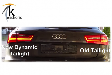

Tineo Publicado 28 de Septiembre del 2018 Denunciar Publicado 28 de Septiembre del 2018 (editado) Yo creo que es un adaptador para pasar a los pilotos más nuevos y que conserven función dinámica y en un coche con instalación para pilotos "old taillight" Tus pilotos son los de la izda. O derecha?? Este kit cuesta bastante más... 299 euro Editado 28 de Septiembre del 2018 por Tineo Responder
JUAN-27 Publicado 28 de Septiembre del 2018 Denunciar Publicado 28 de Septiembre del 2018 Hola de nuevo. Los mios son los de la izquierda. Responder
TTquattro Publicado 28 de Septiembre del 2018 Denunciar Publicado 28 de Septiembre del 2018 hace 6 minutos, JUAN-27 dijo: Como he comentado dos respuestas mas arriba y también sospecha Tineo, lo que has comprado creo que son adaptadores sin el módulo de intermitencia dinámica. Saludos Responder
Tineo Publicado 28 de Septiembre del 2018 Denunciar Publicado 28 de Septiembre del 2018 (editado) Ok, Entonces no incluyen las cajas que se ven en la foto de arriba. no? Es que para tener función dinámica hace falta electrónica que envíe la señal serie apropiada al faro. Sería de suponer que esa función la implemente lo que hay en esas cajitas. Son suposiciones. Editado 28 de Septiembre del 2018 por Tineo Responder
JUAN-27 Publicado 28 de Septiembre del 2018 Denunciar Publicado 28 de Septiembre del 2018 Las cajas no las lleva. Lo que no acabo de entender es su utilidad, lo digo por no devolverlos e intentar venderlos a alguien que le hagan falta. Siempre que valgan para algo. Responder
axe_ps Publicado 28 de Septiembre del 2018 Denunciar Publicado 28 de Septiembre del 2018 Me parece rato sean adaptadores si las dos cabezas son para el mismo tipo de terminal Me imagino el cable del coche irá a la caja que falta y de la caja al faro con ese cable Responder
JUAN-27 Publicado 28 de Septiembre del 2018 Denunciar Publicado 28 de Septiembre del 2018 Pero no hay otra opción para enchufarlo que puentear el conector del coche.no hay más conectores. Responder
JUAN-27 Publicado 28 de Septiembre del 2018 Denunciar Publicado 28 de Septiembre del 2018 Werten Sie die Optik Ihres AUDI A6 4G Avant / allroad mit den Originalen Facelift LED-Rückleuchten OHNE dynamischen Blinker auf. Mejore el aspecto de su AUDI A6 4G Avant / allroad con las luces traseras originales del facelift LED SIN intermitentes dinámicos. sigo sin verlo claro. Si es facelift, en que puede mejorar? Responder
axe_ps Publicado 28 de Septiembre del 2018 Denunciar Publicado 28 de Septiembre del 2018 (editado) Puede ser que los prefacelift la instalación original sea corta y no de el largo del conector para los faros facelift. Y eses cables solo sean un alargador. Es una suposición eh Editado 28 de Septiembre del 2018 por axe_ps Responder
JUAN-27 Publicado 28 de Septiembre del 2018 Denunciar Publicado 28 de Septiembre del 2018 Evalúe la óptica de su Audi A6 4G Avant/allroad con las luces posteriores de lifting LED originales sin indicadores dinámicos. Suministramos los adaptadores necesarios para la conversión fácil. Esto le permite convertir las luces de cola LED de lifting original a un parpadeo dinámico. Recomendamos-si usted ha instalado ya-para ser dinámicamente intermitente/que funciona los indicadores, por favor vea nuestro artículo no.: 13217 La retroadaptación de las luces de la cola del LED de la cirugía estética original sin los indicadores dinámicos (= indicadores corrientes) con las luces de marcha atrás blancas del LED es generalmente posible para todos los modelos de la elevación de la pre-cara de Audi A6/S6/RS6 4G (= hasta e incluyendo el año modelo 2014) La cola del LED existente se enciende. No apto para modelos con luces traseras halógenas incorporadas. Hay dos diversas versiones para la cirugía estética de Audi A6 4G-con o sin un winker-LED de funcionamiento luces de la cola. Responder
