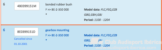

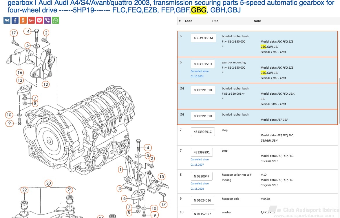

buenas chicos !! pues eso que la semana que viene voy a cambiar el convertidor de par que ya le toca y aprovecho el momento para cambiar el soporte de la caja de cambios ,alguien me puede decir la referencia por favor!! que no estoy seguro de la referencia que he encontrado.
el coche es un a4 b6 2.5 tdi(ake) quattro,tiptronic 5HP-19 (GBG).Gracias de antemano.Un saludo.
carlisu estoy metiendo el vin y me dice todo el rato que el numero es incorrecto,no se por que !! lo he metido biuen y lo he revisado unas cuantas veces y nada,que se me esta escapando??

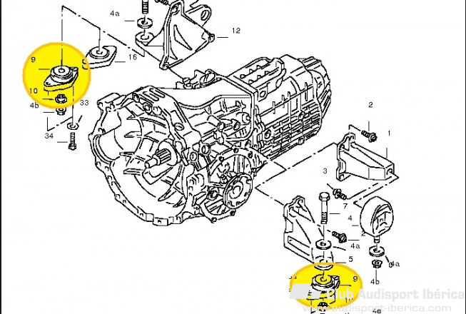

muchas gracias otra vez !!osea que este no lleva un puente inferior como el cambio manual. ya no tengo el elsawin,se peto el otro ordenador y en este no me lo baje,suelo ver el etka on line pero esta vez tenia la duda.ademas voy a llevar el coche al taller el dia 9 para que cambien el convertidor de par asi que me parece que pasare antes por la audi a comprarlo ya que el plazo de entrega de ebay se va de tiempo.
