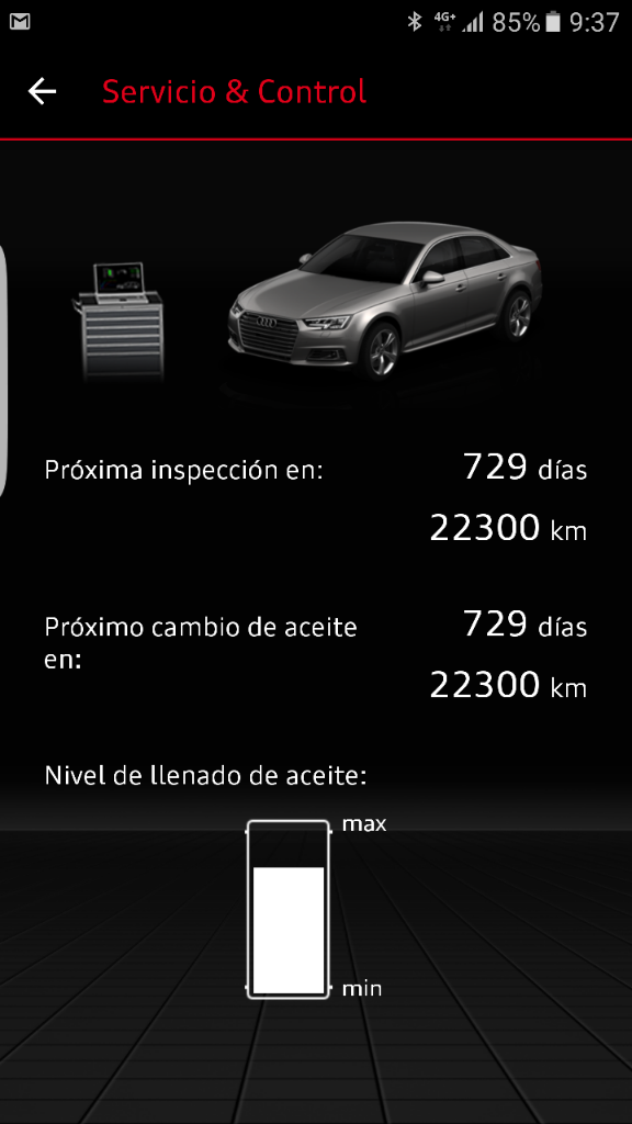

nomtoni Publicado 13 de Enero del 2017 Denunciar Publicado 13 de Enero del 2017 A mi tampoco me actualiza los días, siempre pone 729 Enviado desde mi Galaxy S7 Edge Responder
Enzo03 Publicado 13 de Enero del 2017 Denunciar Publicado 13 de Enero del 2017 A mi tampoco me actualiza los días, siempre pone 729 Enviado desde mi Galaxy S7 Edge A mi siempre me los a descontado, pero desde la última actualización se puso 728 o 729 no recuerdo, y no descontaba. Ahora me lo han puesto en 392, tendré que ir observando si los descuenta o no. Responder

nomtoni Publicado 13 de Enero del 2017 Denunciar Publicado 13 de Enero del 2017 Os pongo una captura, siempre 729 Enviado desde mi Galaxy S7 Edge Responder
