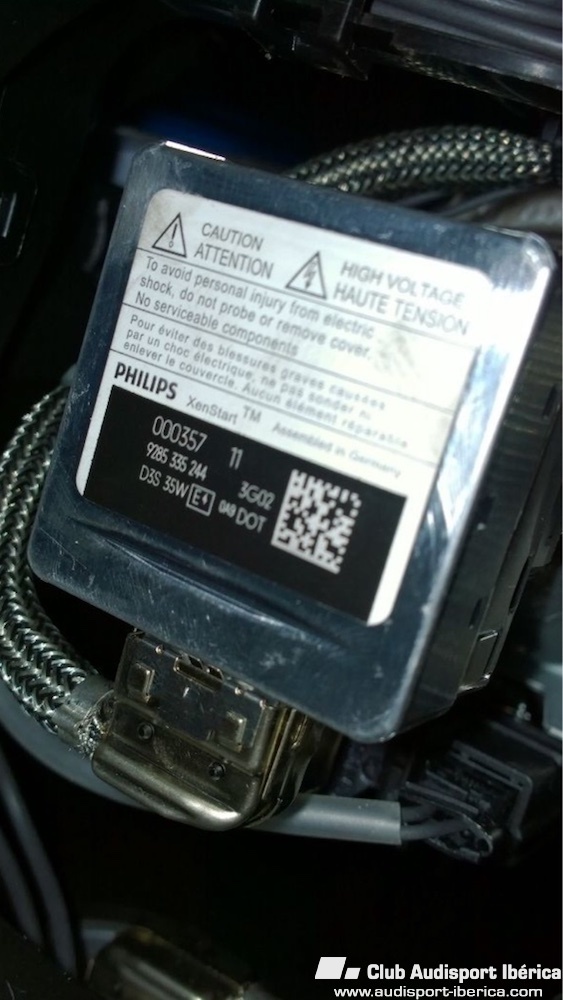

Alrod Publicado 5 de Enero del 2017 Autor Denunciar Publicado 5 de Enero del 2017 Tu bombilla es philips D3S 4800k Enviado desde mi SM-G900F mediante Tapatalk Si, el caso es que el Mecanico me ha dicho que viendo la referencia que viene en la bombilla es la 4300k. Está es la foto. Gracias! Responder

Alrod Publicado 5 de Enero del 2017 Autor Denunciar Publicado 5 de Enero del 2017 Pues no tiene sentido. O te han dado el cambiazo con las bombillas o hay algun error, porque los facelift llevan 4800k. Cambia las dos y pon de 4800, dejate de historias y que tu mecanico no te vuelva loco. Enviado desde mi iPhone utilizando Tapatalk Jejeje... pues si. No obstante, con la numeración que viene en la bombilla no soy capaz de saber cual es. Esta es la foto: Saludos!!! Responder
trompos Publicado 5 de Enero del 2017 Denunciar Publicado 5 de Enero del 2017 Esa es 4800k compañero. Yo haria lo mismo cambiaria las 2 por el cambio de Tonalidad de la nueva a la antigua. Enviado desde mi SM-G900F mediante Tapatalk Responder
Alrod Publicado 5 de Enero del 2017 Autor Denunciar Publicado 5 de Enero del 2017 Esa es 4800k compañero. Yo haria lo mismo cambiaria las 2 por el cambio de Tonalidad de la nueva a la antigua. Enviado desde mi SM-G900F mediante Tapatalk Genial, gracias! Disculpadme, ¿como sabeis que es la 4800K? para darle en la boca..... Gracias! Responder
Harigami Publicado 5 de Enero del 2017 Denunciar Publicado 5 de Enero del 2017 La numeracion de la bombilla dice que es una 9285 335 244 y mirando en internet es una philips d3s xenstart de 4300k. Pero no se trata de discutir con nadie. Si tu coche es facelift deberia llevar 4800K y si solo cambias una lampara notaras diferencia de intensidad de luz. Lo simuyo en xenon es cambiar las dos a la vez, y ya puestos es mejor 4800K xtreme vision. Enviado desde mi iPhone utilizando Tapatalk Responder
Alrod Publicado 5 de Enero del 2017 Autor Denunciar Publicado 5 de Enero del 2017 La numeracion de la bombilla dice que es una 9285 335 244 y mirando en internet es una philips d3s xenstart de 4300k. Pero no se trata de discutir con nadie. Si tu coche es facelift deberia llevar 4800K y si solo cambias una lampara notaras diferencia de intensidad de luz. Lo simuyo en xenon es cambiar las dos a la vez, y ya puestos es mejor 4800K xtreme vision. Enviado desde mi iPhone utilizando Tapatalk Perfecto gracias! Responder
