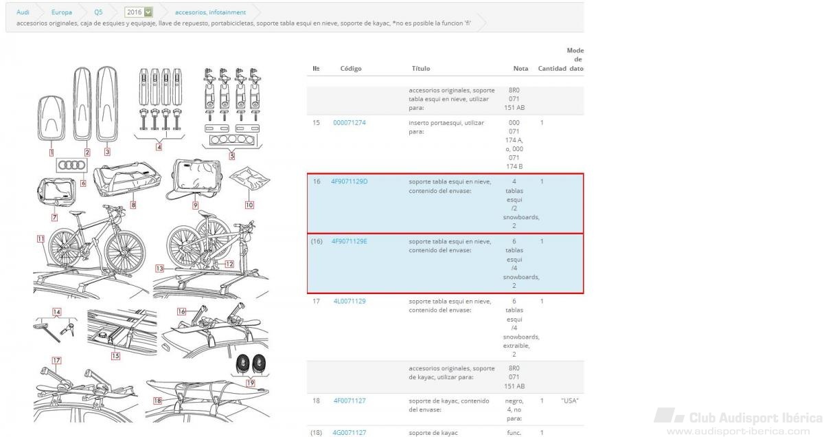

matraca Publicado 5 de Enero del 2017 Denunciar Publicado 5 de Enero del 2017 Hola tengo unas barras audi originales estoy buscando portaesquis. Mi barras tiene una guia en el centro para anclar el portaesquis q marcas de portaesquis son compatibles con ese tipo de anclajes? Compre un portaesquis marca thule de segunda mano y los tuve q debolver por q el anclaje era una especia de cuadradillo y no me valian o eso me parecia a mi Hay tienes las referencias según tus necesidades de 2 o 4 posición 16 NO EXTRAíBLE posición 17 CON FUNCIÓN EXTRAíBLE Busca por Ebay Alemania, por ejemplo Un saludo Responder

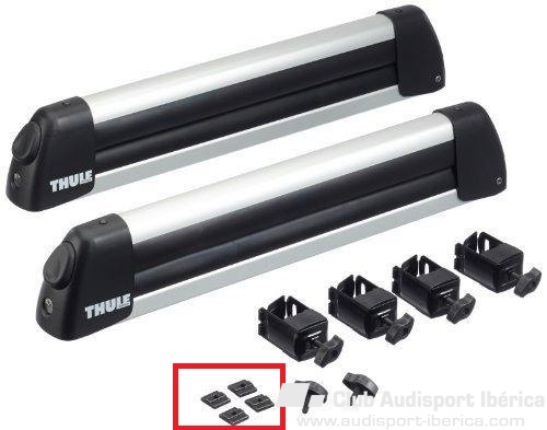

alfredo Publicado 5 de Enero del 2017 Denunciar Publicado 5 de Enero del 2017 Yo tengo unas Thule como las de la foto y me han servido tanto para el A3 como para el Q5. En el A3 se sujetaban con el cuadradillo que comentas y que se ve en la foto. En el Q5 tienes que utilizar la pieza que te he marcado en rojo que es la que va en el carril de la barra y luego atornillarla desde dentro. Cualquier pinza con ese sistema de anclaje te sirve. Responder

alfredo Publicado 5 de Enero del 2017 Denunciar Publicado 5 de Enero del 2017 Cuando compras portaesquis thule siempre vienen los 2 modelos para anclarlos ? O se compra aparte? Eso ya no te puedo decir... en las mias si, pero hace ya unos años. Responder
PANCHOVI Publicado 6 de Enero del 2017 Denunciar Publicado 6 de Enero del 2017 Yo tengo unas Thule como las de la foto y me han servido tanto para el A3 como para el Q5. En el A3 se sujetaban con el cuadradillo que comentas y que se ve en la foto. En el Q5 tienes que utilizar la pieza que te he marcado en rojo que es la que va en el carril de la barra y luego atornillarla desde dentro. Cualquier pinza con ese sistema de anclaje te sirve. Como en el mio.Mirándolo me he dado cuenta que me falta una de esas piezas...sabéis donde pillar recambios? Enviado desde mi SM-T550 mediante Tapatalk Responder
PANCHOVI Publicado 6 de Enero del 2017 Denunciar Publicado 6 de Enero del 2017 Cuando compras portaesquis thule siempre vienen los 2 modelos para anclarlos ? O se compra aparte?vienen los dos. Enviado desde mi SM-T550 mediante Tapatalk Responder
alfredo Publicado 9 de Enero del 2017 Denunciar Publicado 9 de Enero del 2017 En el este enlace tienes las referencias de cada pieza. Por internet las puedes encontrar. http://www.thule.com.au/images/product/file/740_726_727_Spare_Parts.pdf Yo tengo unas Thule como las de la foto y me han servido tanto para el A3 como para el Q5. En el A3 se sujetaban con el cuadradillo que comentas y que se ve en la foto.En el Q5 tienes que utilizar la pieza que te he marcado en rojo que es la que va en el carril de la barra y luego atornillarla desde dentro. Cualquier pinza con ese sistema de anclaje te sirve. Como en el mio.Mirándolo me he dado cuenta que me falta una de esas piezas...sabéis donde pillar recambios?Enviado desde mi SM-T550 mediante Tapatalk Responder
